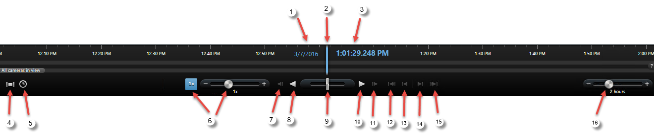

Controles de navegación por tiempo (explicación)
| Número | Descripción |
1 y 3 |
La fecha y hora de reproducción es el momento al que todas las cámaras están vinculadas. Cuando reproduce grabaciones, todas las cámaras en la vista mostrará vídeo de la misma hora. Sin embargo, algunas cámaras solo pueden grabar si se detecta movimiento. Además, puede que en una o varias cámaras de la vista no haya grabaciones de vídeo correspondientes al momento especificado, A continuación, la última imagen en la base de datos antes del punto especificado estará atenuado. |
2 |
La duración de la línea temporal se indica por medio de una línea vertical azul. |
4 |
5 |
6 |
El control deslizante de velocidad de reproducción le permite cambiar la velocidad de reproducción actual. Mueva el control deslizante hacia la izquierda para ir a cámara lenta, y hacia la derecha para ir a cámara rápida. Haga clic en 1x para acceder a la velocidad normal. |
7 |
Pasar a la imagen inmediatamente anterior a la que se está viendo. |
| 8 |
| 9 |
| 10 |
Reproducir hacia delante en el tiempo. |
| 11 |
Pasar a la imagen inmediatamente siguiente a la que se está viendo. |
| 12 |
Pasar a la primera imagen de la base de datos para la cámara seleccionada. |
| 13 |
Pasar a la primera imagen de la secuencia anterior. |
| 14 |
Pasar a la primera imagen en la secuencia siguiente. |
| 15 |
Pasar a la última imagen de la base de datos para la cámara seleccionada. |
| 16 |
Especificar el rango de tiempo de reproducción en la línea temporal. |

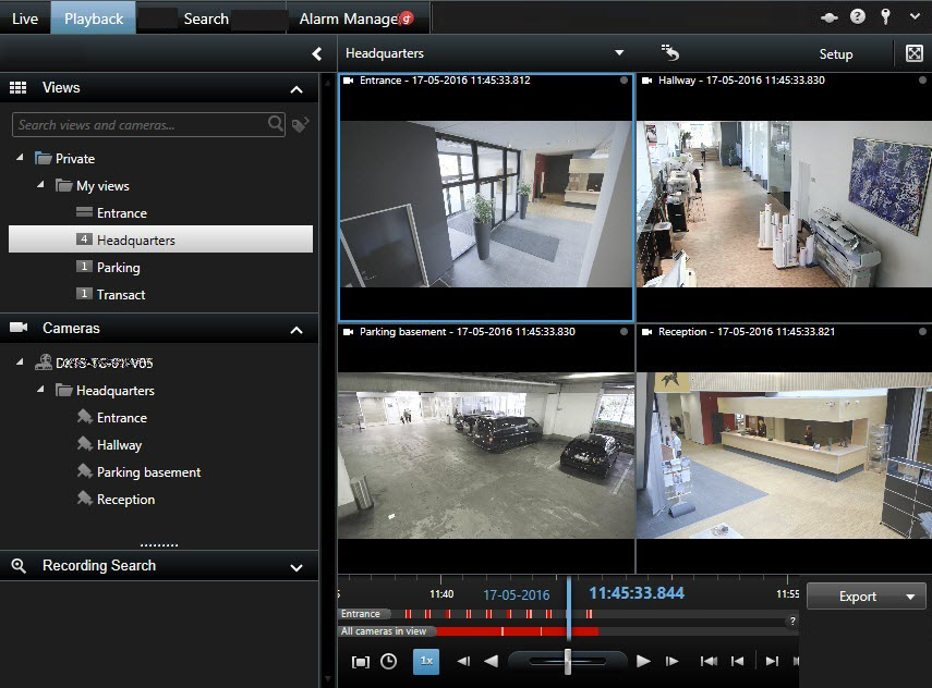

Existen diferentes formas de ver grabaciones de vídeo:
Pestaña Reproducción

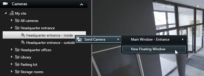

En la pestaña Reproducción, todas las cámaras en una vista muestra las grabaciones desde el mismo punto en el tiempo, el tiempo maestro . No obstante, puede ver y navegar grabaciones desde cámaras individuales independientemente del tiempo maestro. Reproducción independiente debe estar habilitada en los Ajustes Funciones.
Si está accediendo a las cámaras a través de la estructura de árbol en el panel de Cámaras, puede abrir cámaras individuales en una nueva ventana en la pestaña Reproducción.
