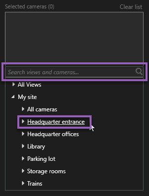

En la lista de Cámaras seleccionadas, realice algo de lo siguiente para añadir cámaras a su búsqueda:
- Utilizar la función de búsqueda para encontrar cámaras o vídeos
- Seleccione manualmente las cámaras en la estructura de árbol. Para añadir todas las cámaras dentro de una vista, seleccione el nombre de la vista

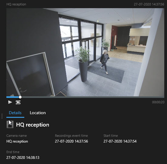

Para previsualizar vídeo desde un resultado de búsqueda, seleccione el resultado de búsqueda y haga clic en el panel de previsualización
Para reproducir la secuencia de vídeo en modo de pantalla completa, haga doble clic en el resultado de búsqueda.

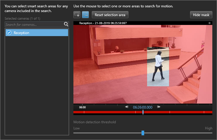

- Para encontrar movimiento solo en las zonas seleccionadas:
Debajo de Movimiento, haga clic en 0 cámaras seleccionadas.
Aparece un cuadro de diálogo con una lista de las cámaras que seleccionó.
Seleccione una cámara a la vez y, en la zona de previsualización roja, haga clic y arrastre para eliminar la máscara al menos en una zona. El sistema buscará movimiento sólo en esa área. Puede desenmascarar múltiples áreas.
La sensibilidad de la detección de movimiento está definida por su administrador de sistema en Management Client en cámaras individuales. Sin embargo, puede utilizar el control deslizante para ajustar la sensibilidad. Para más información, consulte Búsqueda inteligente y umbral de movimiento (explicación).
- Se ejecuta la búsqueda automáticamente. Haga clic fuera del cuadro de diálogo para volver a los resultados de búsqueda.

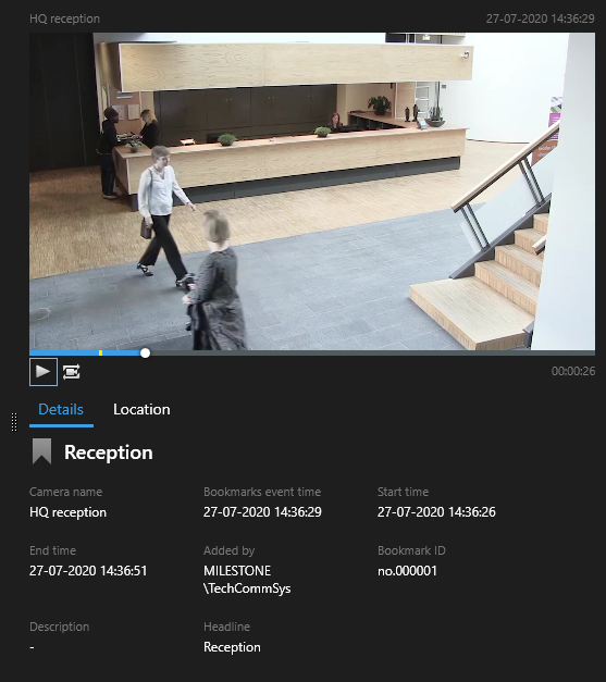

Para previsualizar la secuencia de vídeo y los detalles del marcador, seleccione un resultado de búsqueda y reproduzca el vídeo en el panel de vista previa en el lado derecho.
- Para ver la grabación en modo de pantalla completa, haga doble clic en el resultado de búsqueda.

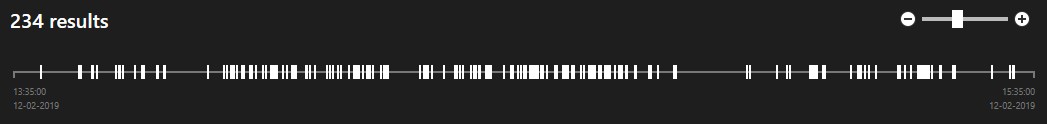

Línea temporal en pestaña Búsqueda (explicación)
La línea temporal le proporciona un resumen de como se distribuyen los resultados de búsqueda. La línea temporal también le permite navegar en los resultados de búsqueda.
El alcance de la línea temporal cambia de acuerdo con el intervalo de tiempo seleccionado, por ejemplo Últimas 6 horas.
Los marcadores blancos indican donde están los resultados de búsqueda.

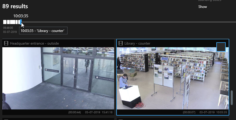

Los marcadores individuales pueden indicar que hay múltiples resultados de búsqueda. Pasando el cursor por encima de los marcadores, se mostrará información acerca del tiempo y las cámaras que han grabado los eventos o los incidentes.
Para navegar en los resultados de búsqueda, haga clic en un marcador. El marcador se vuelve azul y el resultado de búsqueda asociado se marca con un contorno azul.
Si el marcador que selecciona muestra más de un resultado de búsqueda, se marca el primer resultado de búsqueda.
Si un marcador tiene más de 10 resultados de búsqueda, un mensaje le informará acerca del número de resultados de búsqueda y el número de cámaras asociadas.
