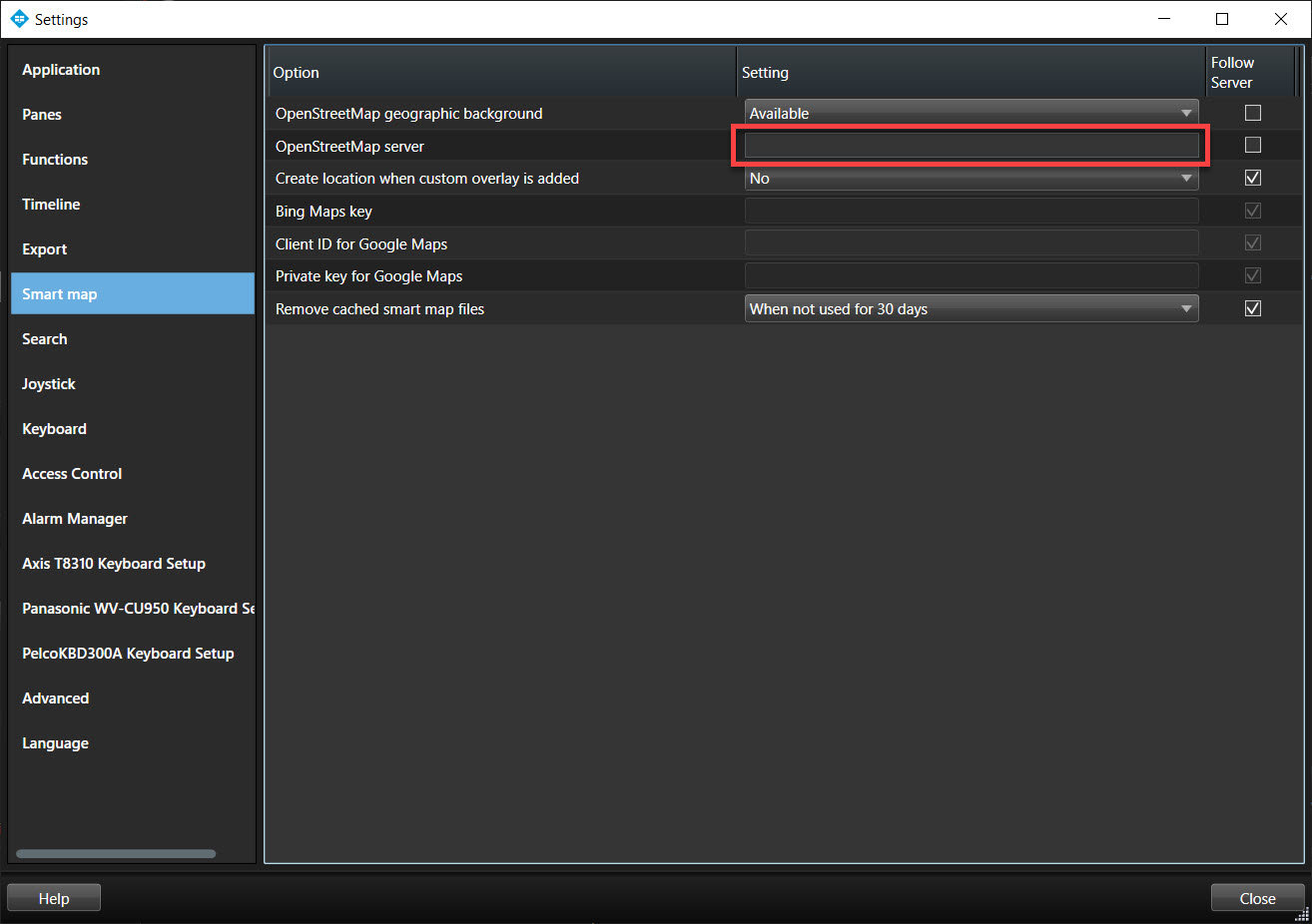

Cambio del servidor de archivos de OpenStreetMap
Si el servidor de fichas especificado en el lado del servidor se ha bloqueado para la edición, el campo aparece en gris y no se puede cambiar la dirección del servidor. Contacte con su administrador de sistemas para ayudarle a habilitar la función en XProtect Management Client.
Pasos:
En la esquina superior izquierda, haga clic en
y, a continuación, en
Configuración para abrir la ventana Configuración.
- A la izquierda, haga clic en Plano Inteligente.
- En el campo servidor OpenStreetMap, realice una de las siguientes acciones:
- Especifique la dirección del servidor. Si el campo está en gris, ha sido bloqueado del lado del servidor
- Para utilizar el servidor especificado en el lado del servidor, si lo hay, seleccione la casilla de verificación Seguir servidor
- Haga clic en OK. La próxima vez que cargue su plano inteligente, utilizará el servidor OpenStreetMap que ha especificado.
Si no se especifica ninguna dirección del servidor, o la dirección del servidor es inválida, entonces OpenStreetMap no está disponible como fondo geográfico.

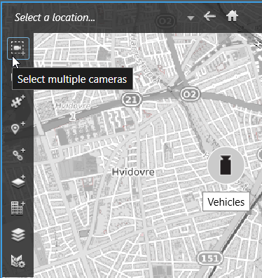

Añadir, eliminar o editar cámaras en un Plano Inteligente
Puede añadir cámaras a un Plano Inteligente en sus posiciones actuales en su entorno. Esto proporciona una buena visión genera de su sistema de vigilancia y le ayuda a responder a una situación. Por ejemplo, si quiere seguir a un sospechoso durante un incidente, puede hacer clic en las cámaras del plano para ver la grabación.
Después de añadir una cámara a un Plano Inteligente, puede ajustar el campo de visión del icono de la cámara para que refleje el campo de visión de la cámara real. Hace que sea más fácil encontrar la cámara que está cubriendo una zona en particular. Adicionalmente, puede seleccionar un icono para representar la cámara en el plano, que puede ayudarle a identificar el tipo de cámara en el plano.
Adición de cámaras a planos inteligentes
Si las coordenadas geográficas de la cámara han sido especificada en Management Client por su administrador de sistema, se posicionará automáticamente en el plano inteligente cuando lo añada. De lo contrario, deberá posicionarlo usted mismo en su ubicación geográfica exacta.
- Seleccione la vista que posee el plano inteligente, y después haga clic en Ajustes.

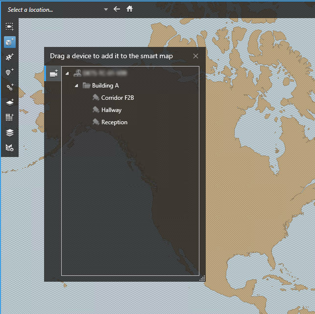

- Para añadir una cámara o un grupo de cámaras:
Antes de añadir la cámara, conviene acercar el zoom a la ubicación en el plano. Hace más fácil posicionar con precisión la cámara.
- Amplíe el panel de Descripción del sistema, encuentre la cámara o grupo de cámaras y arrástrela al punto del Plano Inteligente donde la quiere visualizar. Puede arrastrar las cámaras más adelante para cambiarlas de posición.
- En la barra de herramientas del plano inteligente, seleccione
Añadir un dispositivo >
Añadir una cámara, y a continuación, seleccione la cámara. Arrastre la cámara al plano inteligente
- Para guardar el cambio, haga clic en Configurar para salir del modo de configuración.

- Haga clic en Configuración para entrar en el modo de configuración.
- Para quitar una sola cámara, haga clic con el botón derecho del ratón y seleccione Quitar cámara.
- Para quitar varias cámaras:
En la barra de herramientas del plano inteligente, haga clic en Seleccionar múltiples cámaras.
- Haga clic y arrastre para seleccionar varias cámaras, o pulse CTRL y haga clic en las cámaras una por una.
- Haga clic con el botón derecho del ratón en una de las cámaras seleccionadas, y seleccione Quitar cámara.

Añadir cámaras a edificios (Plano Inteligente)
Tras crear un edificio y añadir niveles, podrá añadir las cámaras. Si se ha especificado un nivel por defecto, las cámaras estarán asociadas a él. Si no, las cámaras se asignarán al primer nivel. Puede modificar esta opción y asociar las cámaras a cualquier otro nivel del edificio.
La edición de plano inteligente se ha habilitado en su perfil Smart Client en Management Client.
Pasos:
- Navegue hasta el edificio situado en el plano inteligente. Acerque el zoom en caso necesario.
- Haga clic en
Añadir cámara.
- Vuelva a hacer clic en la ubicación donde desee ubicar la cámara. Aparecerá un cuadro de diálogo.
- Seleccione la cámara requerida y haga clic en Aceptar. Repita los pasos 3-5 con cada cámara que desee añadir.
- Para asociar una cámara a uno o más niveles, haga clic con el botón derecho sobre la cámara y seleccione los niveles requeridos.
- Haga clic en Configuración de nuevo para salir del modo de configuración.
Si no hay niveles seleccionados, la cámara es visible en todos los niveles.
