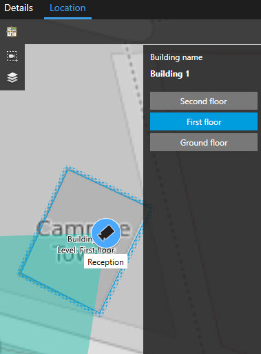

Cuando selecciona un resultado de búsqueda, el plano inteligente acerca el zoom en la cámara asociada en su ubicación geográfica. Es posible que necesite alejar el zoom para tener una mejor visión de los alrededores.
Si la cámara se coloca en algún lugar dentro de un edificio de varios pisos, aparece una indicación del nivel de la cámara:
Si una cámara es visible en varios niveles, sólo se muestra el primer nivel especificado, desde abajo hacia arriba.

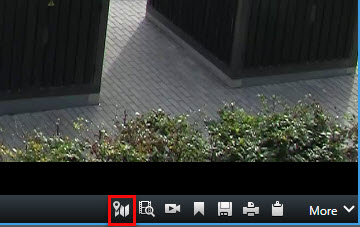

Saltar a una cámara en el mapa inteligente
Si quiere visualizar una cámara en este contexto geográfico, puede ir a la ubicación del plano inteligenteFuncionalidad de planos que utiliza un sistema de información geográfica para visualizar cámaras, estructuras y elementos topográficos de un sistema de vigilancia con imágenes reales dotadas de precisión geográfica. Los planos que usan elementos de esta funcionalidad se denominan “planos inteligentes”. donde está situada la cámara. Esto es útil en caso de que, por ejemplo, olvide la ubicación de la cámara, o quiera comprobar las cámaras cercanas.
Sólo puede saltar a una cámara si ésta ha sido ubicada geográficamente de una de dos maneras:
- Las coordenadas geográficas de la cámara han sido especificadas en las propiedades de la cámara en XProtect Management Client
- La cámara ha sido posicionada en el plano inteligente en XProtect Smart Client
Pasos:
- Para buscar una cámara y saltar a ella:
- En la pestaña Directo o Reproducción, vaya al panel Vistas.
- Busque la cámara. Si la cámara existe, aparecerá en los resultados de búsqueda.
- Sitúese sobre la cámara a la que quiere saltar.
- Haga clic en
para saltar a la cámara. El plano inteligente se abrirá en una ventana flotante.
- Para saltar a una cámara desde un elemento de vista:
- En la pestaña En directo o Reproducción, seleccione el elemento de vista que contenga la cámara.
Dentro del elemento de vista, en la parte inferior, sitúese sobre la barra negra para que aparezca la barra de herramientas de la cámara.
- Haga clic en
