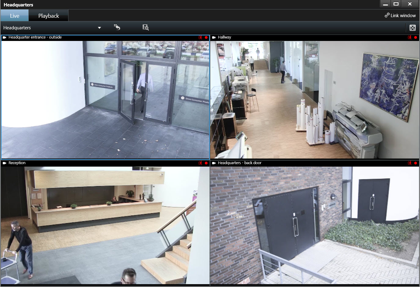

Varias ventanas o pantallas (explicación)
Puede enviar vistas individuales a ventanas o visualizaciones separadas, mientras mantiene la ventana principal de XProtect Smart Client en el fondo, para poder ver varias vistas simultáneamente. La cámara o elemento seleccionado siempre se muestra con un contorno azul.
Puede enviar cualquier vista a:
Un monitor primario que muestra la vista en una ventana separada a pantalla completa en el monitor principal del ordenador con la ventana principal oculta tras esta.
De manera predeterminada, las pestañas y los controles están ocultos. Pulse ESC para hacer que las pestañas y determinados controles reaparezcan.
Una pantalla secundaria que muestra la vista en una ventana de pantalla completa en otro monitor (si está disponible). La ventana principal permanece visible en el monitor principal.
Una ventana flotante que muestra la vista en una ventana separada. Puede abrir cualquier número de ventanas flotantes y arrastrarlas a cualquier monitor que esté conectado a tu ordenador.
Haga clic en Enlazar ventana para sincronizar la hora de la ventana flotante con la hora de la ventana principal.
Su configuración de ventanas múltiples está almacenada en XProtect Smart Client, así que la próxima vez que se conecte, puede reutilizarlo. Sin embargo, la configuración se aplica sólo al ordenador que está utilizando actualmente. Para utilizar varias ventanas en más de un ordenador, debe configurar la configuración de varias ventanas en cada ordenador.
