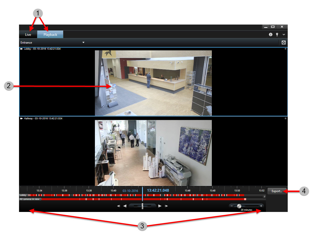

Översikt av enkelt läge
Det enkla läget har endast de allra mest grundläggande funktionerna. Du kan växla mellan förenklat och avancerat läge genom att klicka på Använd enkelt eller avancerat läge.
Visa video – visa video live eller spela upp inspelad video för att undersöka en händelse. Välj en annan vy för att visa video från andra kameror eller annat typ av innehåll.Mer information finns på:
- Ämne: Lägg till eller redigera vyer i enkelt läge
- Video: https://www.youtube.com/watch?v=sn1voRJxXEo/
Ta en närmare titt – tryck eller dubbelklicka på en video för att visa den i helskärmsläge. Tryck eller dubbelklicka igen för att avsluta helskärmsläget. Skrolla för att zooma in och ut.
Undersök inspelningar – spela upp video fram eller bak i tiden, justera tidsperioden eller skrolla för att snabbt se inspelningarna. Du gör detta på fliken Uppspelning.Mer information finns på:
Skapa dokumentation - exportera ett videoklipp eller en stillbild
En enda statisk bild. som visar vad som hände. Du gör detta på fliken Uppspelning.Mer information finns på:

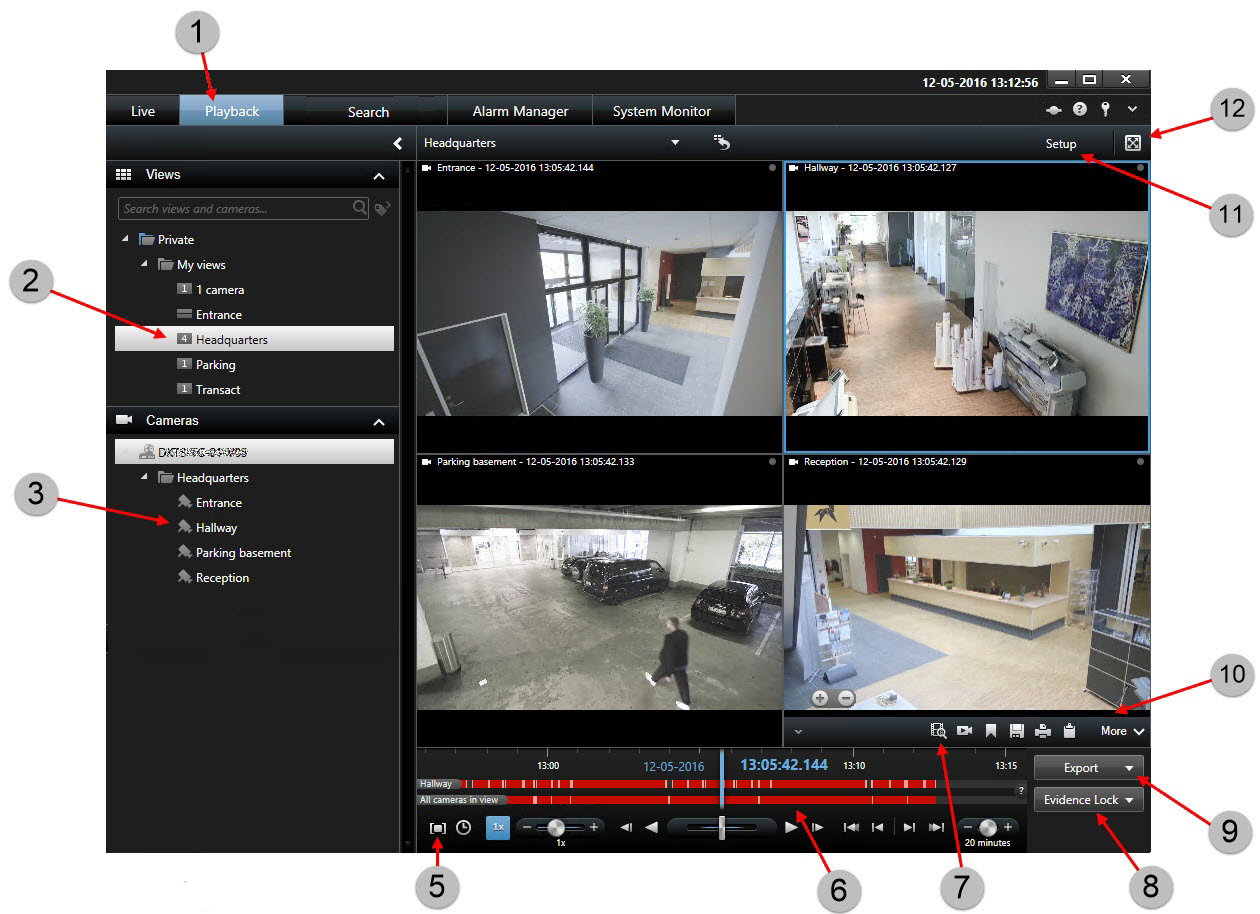

Översikt Avancerat läge (fliken Uppspelning)
Bilden visar hur fliken Uppspelning ser ut i avancerat läge. För att växla till förenklat läge, klicka på Växla mellan förenklat eller avancerat läge.
Se inspelad video under fliken Uppspelning. Se Visa inspelad video (förklaring).
Välj en vy.
Välj ett tidsspann för att exportera video. Se Tidsnavigeringskontroller (förklaring).
Utforska genom att använda tidslinjen. Se Tidslinjen (förklaring).
Öppna ett nytt sökfönster med kameran i förväg. Se Sök efter video
Skapa en bevissäkring. Se Bevissäkring (förklaring).
Exportera video i avancerat läge
Utför olika åtgärder i kamerans verktygsfält. Se Översikt av kamerans verktygsfält.
Gå över i inställningsläge. Se Översikt av inställningsläge.
Visa i helskärm.

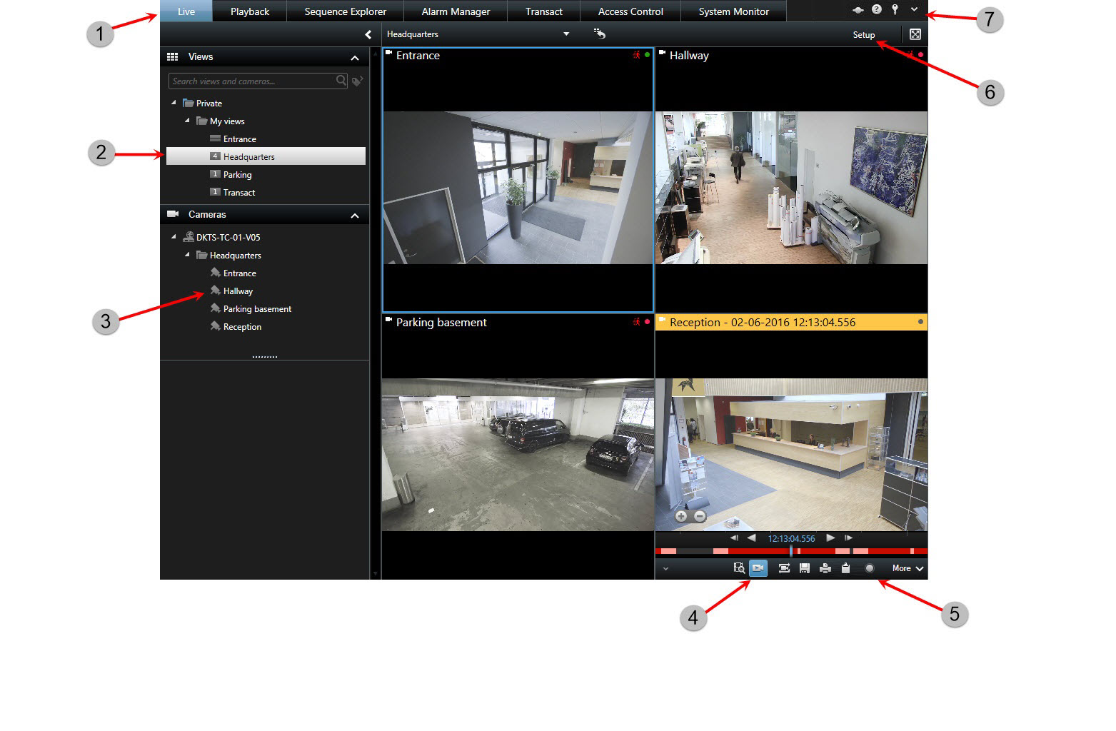

Översikt Avancerat läge (fliken Live)
Bilden visar hur en Live-flik ser ut i avancerat läge För att växla till förenklat läge, klicka på Växla mellan förenklat eller avancerat läge.
Knapp | Funktion | Mer information |
1 |
De olika arbetsytorna. |
Mer information finns på: Flikar i XProtect Smart Client. |
2 |
Välj en vy. |
Mer information finns i Vyer och genvägar (förklaring) |
3 |
Växla mellan kameror i vyer. |
För mer information, se Växla mellan kameror i vyer |
4 |
Visa inspelad video med oberoende uppspelning. |
För mer information, se Visa inspelad video oberoende av tidslinje |
5 |
Kameraverktygsfältet. |
Mer information finns i Översikt av kamerans verktygsfält |
6 |
Ange eller avsluta inställningsläget om du vill lägga till kameror och andra typer av innehåll till dina vyer. |
För mer information, se Översikt av inställningsläge |
7 |
Programknappar. |
För mer information, se Programknappar (förklaring) |

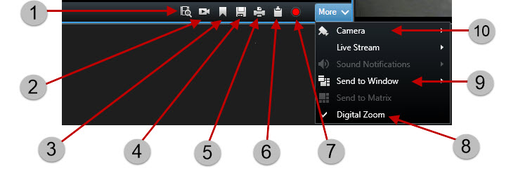

Lägg till ett bokmärke. Se Bokmärken (förklaring)
Skriva ut eller skapa övervakningsrapporter

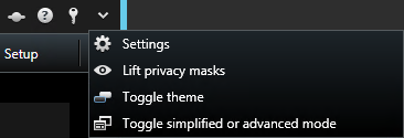

Med programknapparna i verktygsfältet väljer du grundläggande XProtect Smart Client-åtgärder:
- Status: Gå till Statusfönstret Se Statusfönster (förklaring)
- Hjälp: Gå till hjälpsystemet och spela upp videotutorials på nätet eller visa versionnummer och plugin-information. Se Visa version och plugin-information
- Logga ut: Logga ut XProtect Smart Client. Se Logga in och ut
- Inställningar: Konfigurera XProtect Smart Client inställningar och beteende, styrspak, tangentbordsgenvägar och språk. Se Fönstret Inställningar )
- Lyft integritetsmaskar: Användare med tillräcklig behörighet kan tillfälligt lyfta integritetsmaskningar
En suddig eller solid färg som täcker ett område av videon i kameravyn. De definierade områdena är suddiga eller täckta i klienternas live-, uppspelnings-, hotspot-, karusell-, smartkarta-, smartsökning- och exportlägen.. Se Integritetsmaskning (förklaring)
- Ändra tema: Växla XProtect Smart Client-temat till mörkt eller ljust
- Ändra förenklat eller avancerat läge: Växla mellan enkelt läge och avancerat läge. Se Lägen i XProtect Smart Client (förklaring)
