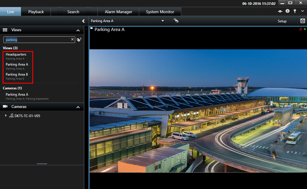

Söker över vygrupper
Om du har en stor eller komplex hierarki med vygrupper gör sökfunktionen det enklare att navigera och låter dig söka efter vyer och kameror över hierarkin.

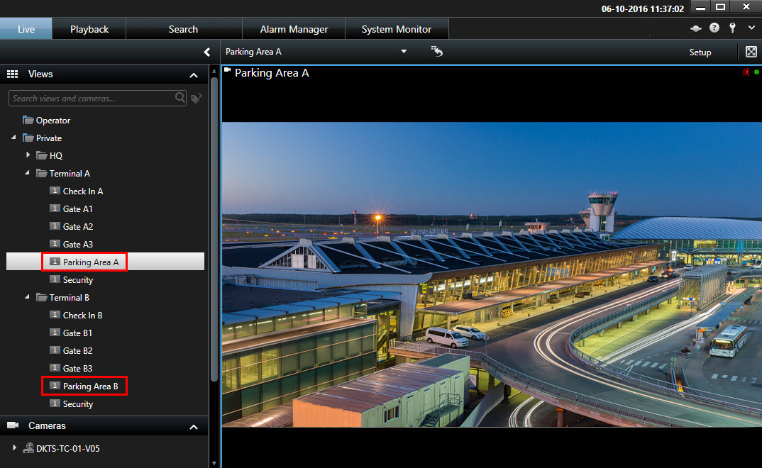

Exemplet nedan visar fördelarna med att söka istället för att navigera i en komplex struktur när du vill ha en översikt av relaterade vyer:
Du kan söka efter vyer som innehåller specifika kameror eller visningselement, till exempel om du vill se alla vyer som innehåller PTZPanorera-rotera-zooma (eng. Pan-Tilt-Zoom); en mycket rörlig och flexibel typ av kamera.-kameror eller kameror från en speciell tillverkare.
Du kan även söka efter nyckelord.

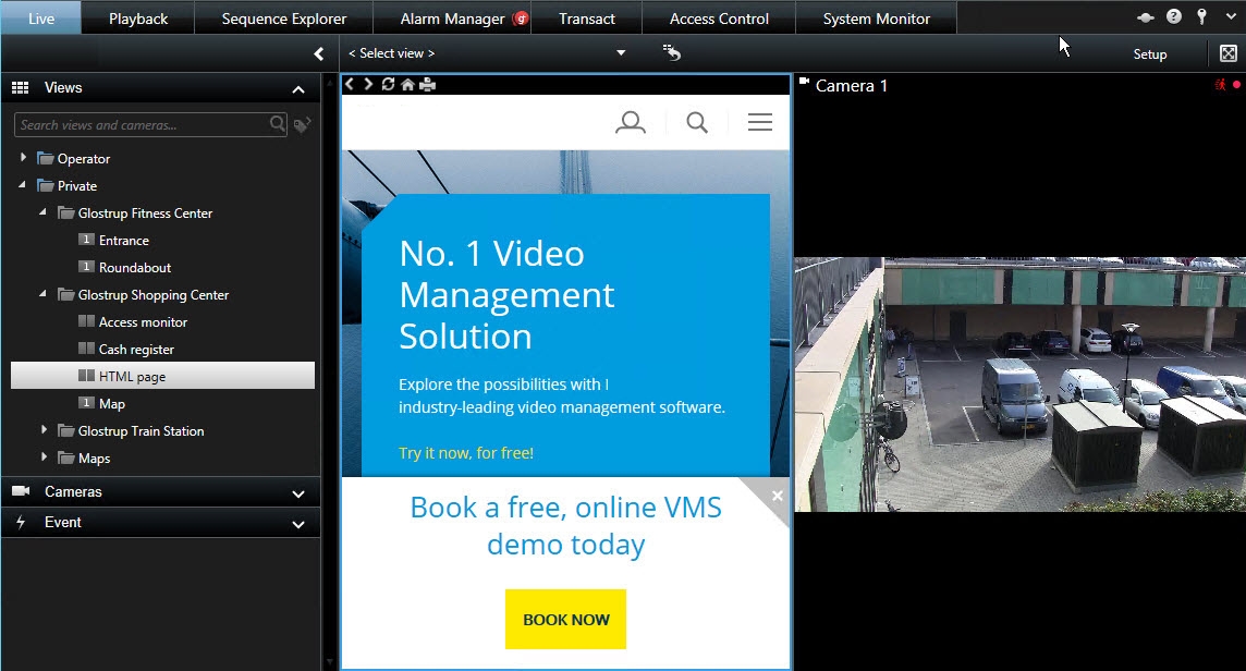

Lägg till HTML-sidor till vyer
Du kan lägga till HTML-sidor i vyer. Detta kan t.ex. användas för att visa instruktioner på ett företags webbsidor, karttjänster från Internet, länksamlingar och e-utbildningssidor.
Gör så här:
- Klicka på Inställningar för att aktivera inställningsläget.
- I fönstret Systemöversikt klickar du och drar elementet för HTML-sidan till önskad vy. Fönstret Öppna URL kommer att visas.
- I fältet Öppna, anger du web-adressen till HTML-sidan, eller om HTML-sidan ligger sparad lokalt på din dator så anger du den lokala sökvägen till den.
- Klicka på OK.
- För att ställa in egenskaper, expandera rutan Egenskaper.
- Klicka på Inställningar igen så att inställningsläget avslutas.
