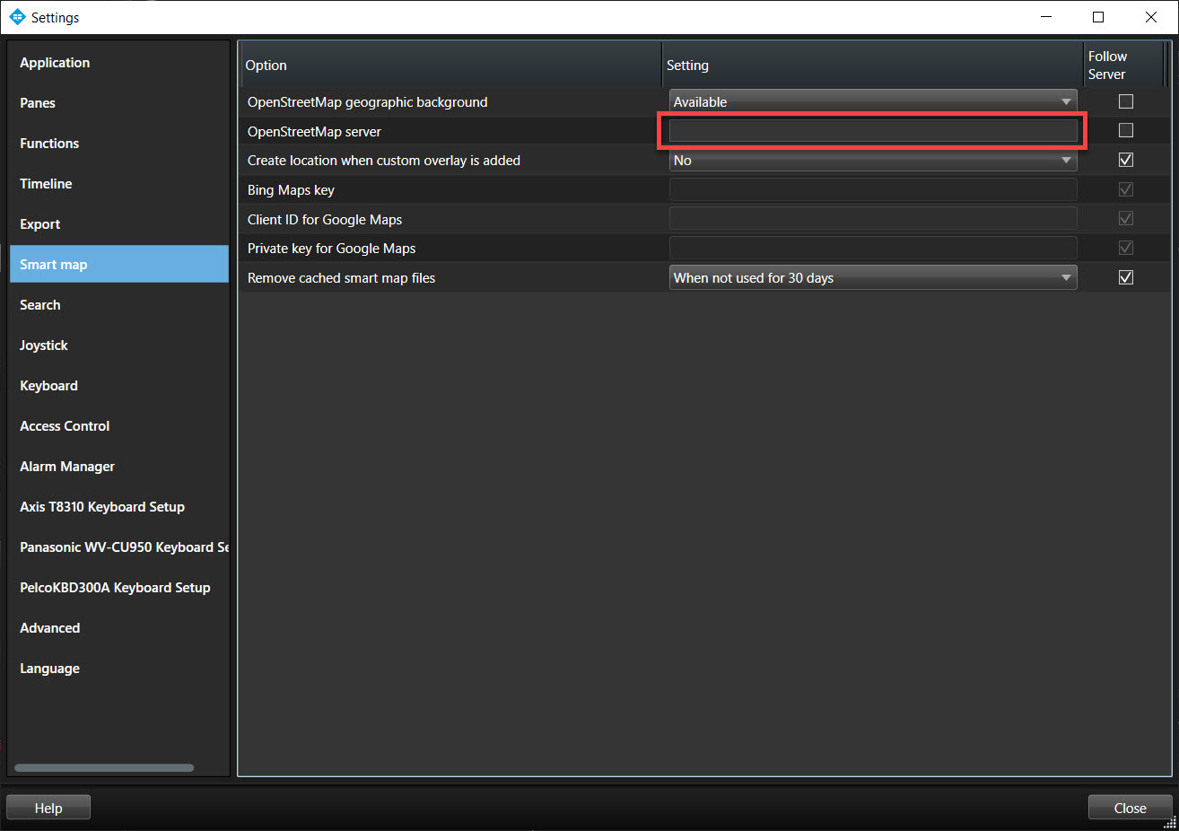

Ändra OpenStreetMap-bildrutsserver
Om bildrutsservern specificerad på serversidan har låsts för ändringar så är fältet utgråat och du kan inte ändra serveradressen. Kontakta din systemadministratör för hjälp att aktivera funktionaliteten i XProtect Management Client.
Gör så här:
I det övre högra hörnet, klicka
och sedan
Inställningar för att öppna fönstret Inställningar.
- Klicka på Smartkarta till vänster.
- I fältet OpenStreetMap-server, gör något av följande:
- Skriv in serverns adress. Om fältet är utgråat så har det låsts på serversidan
- För att använda serversidan specificerad av servern, markera kryssrutan Följ server
- Klicka OK. Nästa gång du laddar din smartkarta kommer den att använda den OpenStreetMap-server du specificerat.
Om ingen serveradress har specificerats, eller om serveradressen är ogiltig, så är OpenStreetMap inte tillgänglig som geografisk bakgrund.

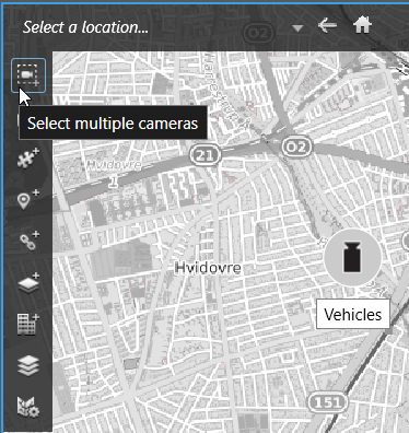

- Markera den vy som innehåller smartkartan och klicka på Inställningar.
- För att lägga till en kamera eller kameragrupp:
Innan du lägger till kameran är det en bra idé att zooma in till platsen på kartan. Det gör det lättare att placera kameran exakt.

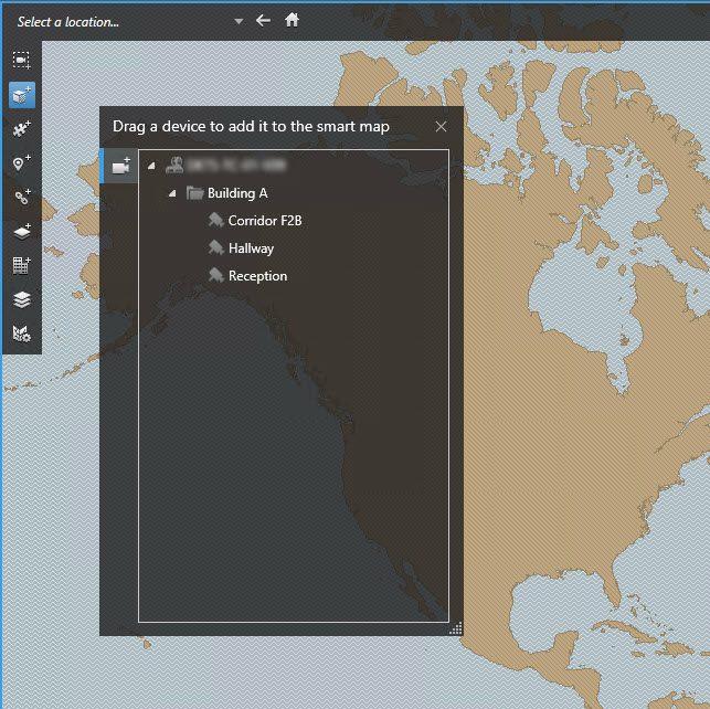

- Förstora fönstret Systemöversikt, hitta kameran eller kameragruppen, och dra den till den plats på din smartkarta där du vill visa den. Du kan dra kameran efteråt för att omplacera dem
- På smartkartans verktygsfält, välj
Lägg till en enhet >
Lägg till en kamera och välj sedan kameran. Dra kameran till smartkartan
- Spara ändringen genom att klicka på Inställningar för att lämna inställningsläget.

- Ta bort flera kameror:
- Klicka på Inställningar igen så att inställningsläget avslutas.

Att redigering av smartkartan har aktiverats på din Smart Client-profil i Management Client.
Gör så här:
- Navigera till byggnaden på din smartkarta. Om nödvändigt, zooma in.
- Klicka på Inställningar för att aktivera inställningsläget.
- Klicka på
Lägg till en kamera.
- Klicka igen på platsen där du vill placera kameran. En dialogruta visas.
- Välj vald kamera och klicka på OK. För varje kamera du vill lägga till, repetera steg 3–5.
- För att koppla ihop en kamera med en eller fler nivåer, högerklicka på kameran och välj önskad nivå.
Om inga nivåer har valts, är kameran synlig på alla nivåer.
