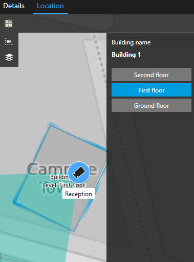

Om kameran placerats någonstans inne i en flervåningsbyggnad, visas en nivåindikering för kameran:
Om en kamera är synlig på flera nivåer, visas bara den första specificerade nivån, nedifrån och uppåt.

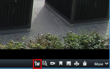

  2. För att hoppa till en kamera från ett visningselement:
    1. Under flikarna Live eller Uppspelning, väljer du visningselementet som innehåller kameran.
    2. Inuti visningselementet, drar du muspekaren över det svarta fältet i nederkanten för att visa kamerans verktygsfält.
    3. Klicka för att hoppa till kameran. Smartkartan öppnar i ett flytande fönster.
