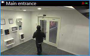

Videoströmmen från kameran behöver inte vara inspelad. Vanligtvis sker inspelningen enligt ett schema, till exempel varje morgon från 10.00 till 11.30. Eller när VMSStängdFörkortning för "Video Management Software".-systemet upptäcker speciella händelser, till exempel rörelse som genereras av en person som kommer in i ett rum.
Om namnlister har aktiverats i fönstret Inställningar visar namnlisten ovanför kamerabilden om video spelas in. Du kan märka att kameran ibland bara spelar in under korta perioder. Detta beror på att systemservern kan ha konfigurerats för att bara spela in när det är rörelse, när en dörr är öppen eller liknande.

Kameraindikatorerna visar dig status för videon som visas i kamerans visningselement. Kameraindikatorerna är bara synliga om namnlisten för kameran är aktiverad.
För att aktivera kamerans namnlist, gå till fliken Live eller Uppspelning, klicka på Inställning och markera kryssrutan Visa namnlist i rutan Egenskaper.
