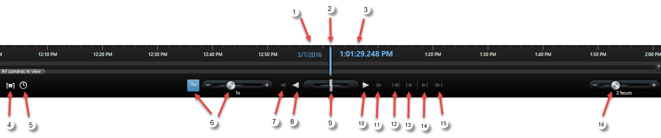

Tidslinjen visar en översikt över perioder med inspelningar från alla kameror som visas i din aktuella vy. Två tidslinjer visas i tidslinjeområdet:
- Den övre tidslinjen visar inspelningsperioderna för den valda kameran.
- Den nedre tidslinjen är för alla kameror i visningen, inklusive den valda kameran. Om du har länkade flytande fönster kommer dessa också att ingå i den nedre tidslinjen.
Du ser dessa färger på tidslinjen:
- Ljusröd indikerar inspelningar
- Rött indikerar rörelse
- Ljusgrönt indikerar inkommande ljud
- Grönt indikerar utgående ljud
Om det finns ytterligare informationskällor tillgängliga i dinVMSFörkortning för "Video Management Software"., incident från dessa källor visas som markörer i andra färger. Incidenterna kan visas som popup-fönster i tidslinjen.
För att kunna se markörer och färger från ytterligare källor måste Ytterligare data och Tilläggsmarkörer vara aktiverade antingen i tidslinjeinställningarna eller på serversidan av din systemadministratör. Se Tidslinjeinställningar.
Klicka på det lilla frågetecknet för en förklaring av färgkoderna.
- Dra tidslinjen till höger eller vänster för att flytta i tid, eller använd musens bläddringshjul.
- För att justera intervallet i tidslinjen, tryck på CTRL och använd rullningshjulet samtidigt.
Tidsnavigeringskontroller (förklaring)
och
– uppspelningsdatum och -tid är den tid som alla kameror är anslutna, förutom om du är i fristående uppspelningsläge. När du spelar upp inspelningar kommer all video i vyn att vara från samma tidpunkt. Vissa kameror kan emellertid bara spela in när rörelse upptäcks. Dessutom kan det saknas inspelade videoupptagningar från en eller flera kameror i vyn som motsvarar den angivna tidpunkten. Därefter dimmas den sista bilden i databasen före den angivna tidpunkten.
– Tidslinjetiden anges med en blå lodrät linje.
: Välj en tidsperiod genom att dra start- och slutindikatorerna på tidslinjen - som regel när du exporterar video (se XProtectInställningar för -format). Klicka igen om du vill visa tidslinjen utan att någon tid är markerad.
: Hoppa till en speciell tidpunkt genom att ange datum och tid.
– Med skjutreglaget för uppspelningshastighet kan du välja uppspelningshastighet. Dra skjutreglaget till vänster för långsammare uppspelning, och till höger för snabbare uppspelning. Klicka på 1x om du vill återgå till normal hastighet.
: Flyttar till bilden omedelbart före den som visas för närvarande.
Uppspelningsknappar
: Spela bakåt.
Pause: När du klickar på Spela bakåt eller Spela framåt förvandlas knappen till en pausknapp. Det gör det möjligt att pausa uppspelning utan att flytta muspekaren.
: Justera hastigheten. Dra reglaget till höger för att öka uppspelningshastigheten framåt. Dra reglaget till vänster för att öka uppspelningshastigheten bakåt.
Spela framåt.
Flyttar till bilden omedelbart efter den som visas för närvarande.
Navigeringsknappar
Flyttar till den första bilden i databasen för den valda kameran.
Flyttar till den första bilden i den föregående sekvensen.
Flyttar till den första bilden i den påföljande sekvensen.
Flyttar till den sista bilden i databasen för den valda kameran.
Gör att du kan ange tidsintervallet för uppspelning i tidslinjen.

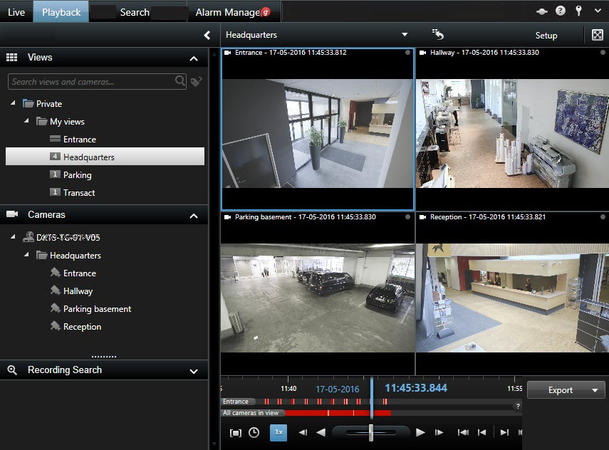

Du kan se inspelad video på Uppspelnings-fliken, men också på Sök-fliken.
På Uppspelnings-fliken visar alla kameror i visningen inspelningar från samma tidpunkt, mastertiden. Du kan dock visa och navigera inspelningar från enskilda kameror oberoende av mastertiden om detta är aktiverat i Funktionsinställningar. Du kan också använda fristående uppspelning för att visa inspelad video från fliken Live.

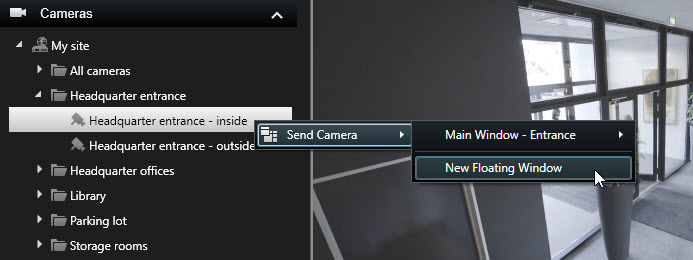

Om du öppnar dina kameror genom trädstrukturen i Kameror panelen, kan du öppna enskilda kameror i ett nytt fönster på Uppspelnings-fliken.
