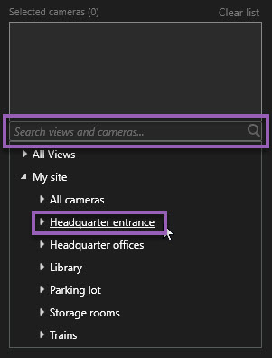

I listan för Valda kameror, gör du ett av följande för att lägga till kameror till din sökning:
- Använd sökfunktionen för att hitta kameror eller vyer
- Välj kamerorna manuellt i trädstrukturen. Markera namnet på vyn om du vill lägga till alla kameror i en vy.
När du lägger till kameror körs sökningen omedelbart.

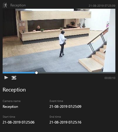

Sök rörelse
När du söker efter videoinspelningar med rörelse kan du tillämpa smartsökfilterEn sökfunktion som låter dig hitta video med rörelse i en eller flera valda områden i inspelningar från en eller flera kameror. för att endast visa sökresultat med rörelse i områden som du definierar.
Du kan använda smartsökning för att hitta videobilder av en person som kommer in genom en dörröppning som övervakas av flera kameror.
Om du vill använda smartsökfilter måste smartsökning vara aktiverat på din användarprofil av systemadministratören.
Gör så här:
- På fliken Sökning väljer du ett tidsspann.
- Välj kamerorna som du vill ha med i sökningen.
- Klicka på Sök efter > Rörelse > Ny sökning. Om databasen har några inspelningar med rörelse inom den valda tidsperioden och kameror, visas inspelningarna som miniatyrbilder i sökresultatfönstret.

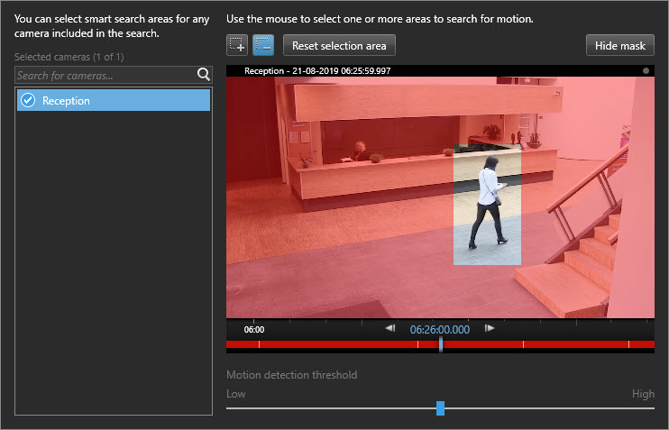

- Så här hittar du bara rörelse i utvalda områden:
Under Rörelse klickar du på 0 kameror valda.
En dialogruta visas med en lista över de kameror som du valde.
Välj en kamera åt gången och klicka och dra i det röda förhandsgranskningsområdet för att avmaskera minst ett område. Systemet kommer endast att leta efter rörelse i det området. Du kan avmaskera flera områden.
Känsligheten för rörelesedetektering definieras av din systemadministratör i Management Client på enskilda kameror. Du kan dock använda reglaget för att justera känsligheten. För mer information, se Smart söknings- och rörelsetröskel (förklarad).
- Sökningen körs automatiskt. Klicka utanför dialogrutan om du vill återgå till sökresultaten.
När du söker efter rörelse i utvalda områden på en kamera kan du justera rörelsetröskeln. Rörelsetröskeln bestämmer den smarta sökningensEn sökfunktion som låter dig hitta video med rörelse i en eller flera valda områden i inspelningar från en eller flera kameror. känslighet:
- Ju högre tröskelvärdet, desto mer rörelse krävs för att aktivera rörelsedetektering. Sannolikt kommer det att ge färre sökresultat.
- Ju lägre tröskelvärdet, desto mindre rörelse krävs för att aktivera rörelsedetektering. Sannolikt kommer det att ge färre sökresultat.

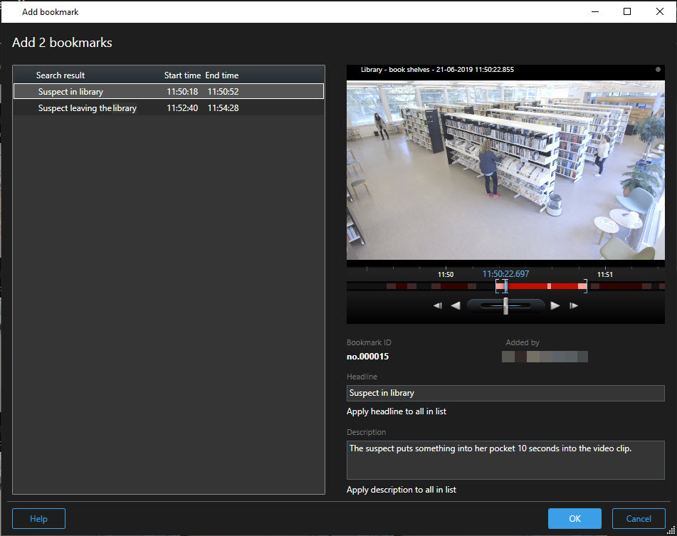

Sök bokmärken
Du kan hitta incidenter som är bokmärkta av dig eller andra för obegränsat antal kameror.
Gör så här:
- Klicka på Sök efter > Bokmärke > Ny sökning. Om databasen har bokmärkta inspleningar, visas de som miniatyrbilder i sökresultatsfältet.
Om du vill förhandsgranska videosekvensen och bokmärkesdetaljerna väljer du ett sökresultat och spelar upp videon i förhandsgranskningsfönstret till höger.
- Du kan visa inspelningen i helskärmsläget genom att dubbelklicka på sökresultatet.
För att utföra andra åtgärder, till exempel redigering av bokmärket, håll muspekaren över sökresultatet och markera kryssrutan
. Åtgärdsfältet visas.

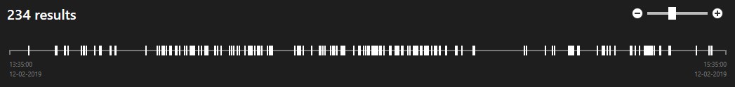

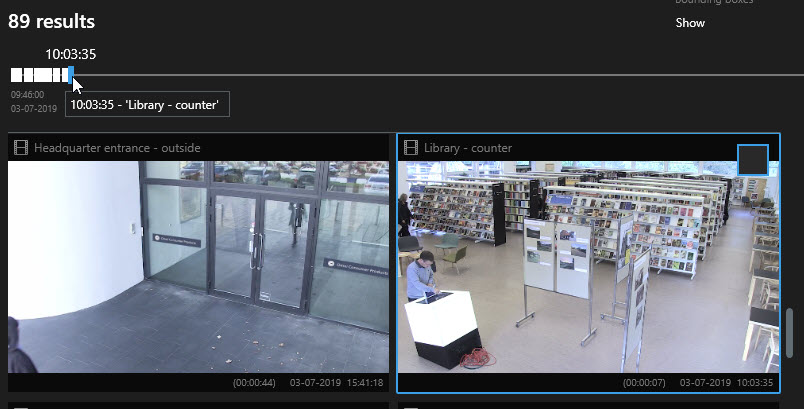

Tidslinje på fliken Sök (förklaring)
Tidslinjen ger dig en överblick av hur sökresultaten distribueras. Tidslinjen låter dig även navigera sökresultaten.
Tidslinjens omfattning ändras enligt det valda tidsspannet, t.ex. Senaste 6 timmarna.
De vita markörerna anger var sökresultaten är.
Enskilda markörer kan indikera att det finns flera sökresultat. Du kan visa information om tiden och kamerorna som spelade in händelserna eller incidenterna genom att hovra över markörerna.
Klicka på en markör om du vill navigera sökresultaten. Markören blir blå och tillhörande sökresultat markeras med en blå ram.
Om markören du väljer visar mer än ett sökresultat markeras det första sökresultatet.
Om en markör indikerar mer än 10 sökresultat kommer ett meddelande att informera dig om antalet sökresultat och antalet tillhörande kameror.

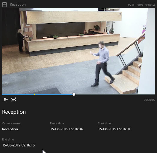

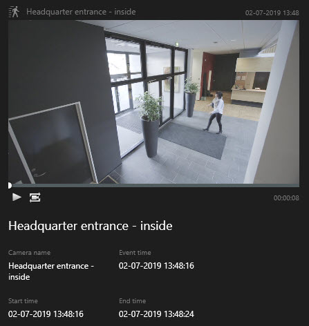

Förhandsgranska video från sökresultatet
För att avgöra om du har hittat videosekvensen du letade efter kan du göra en snabb förhandsvisning.
Gör så här:
När du har gjort en sökning på Sök-fliken, välj ett sökresultat. En stillbild från den tillhörande videosekvensen visas i området för förhandsgranskningen.
- Klicka på
för att spela upp videoklippet.
- Om du vill förhandsgranska videon i helskärmsläge dubbelklickar du på de enskilda sökresultaten. Dubbelklicka igen för att återgå till sökresultaten.
- Skrolla med ditt mushjul för att zooma in eller ut. Du kan till och med klicka och dra för att zooma in på ett specifikt område.
Den gula markören i tidslinjen indikerar händelsetiden.

Bokmärk sökresultat
Du kan dokumentera eller dela incidenter som du har hittat med sökningar genom att bokmärka flera sökresultat åt gången. Om du bokmärker händelser kan du eller andra operatörer hitta händelserna senare.
Gör så här:
- För varje sökresultat som du vill bokmärka, håll muspekaren över det och markera den blå kryssrutan
Klicka på
i det blå aktionsfältet. Ett fönster visas. Bilden återspeglar situationen där du har valt två sökresultat.
- Välj sökresultatet ett och ett för att lägga till detaljer i bokmärkena och följ dessa steg:
Du ändrar det förinställda tidsspannet genom att dra handtagen i tidslinjen till en ny position.
- Ange en rubrik och möjligen även en beskrivning av incidenten.
- Om du vill ha samma rubrik eller beskrivning för alla bokmärken ska du klicka på:
- Tillämpa rubrik på allt i listan
- Tillämpa beskrivning på allt i listan
- Klicka på OK för att spara bokmärkena. Ett förloppsfält talar om för dig när bokmärkena skapas.
Om XProtect Smart Wall är konfigurerat i systemet kan du klicka på Visa på Smart Wall för att skicka ett bokmärke till en bildskärm i en Smart Wall.

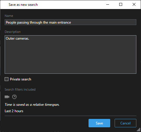

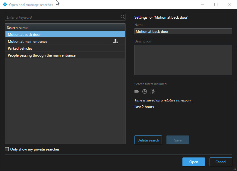

Spara sökningar
Du kan spara dina sökningar så att du kan återanvända dem senare eller dela dem med andra operatörer.
För att spara nya sökningar som blir tillgängliga till andra användare av ditt VMSFörkortning för "Video Management Software".-system måste användarrättigheten Skapa publika sökningar vara aktiverad för din roll i XProtect Management Client.
Gör så här:
- På Sök-fliken, konfigurera din sökning. Se Sök efter video.
Klicka på
till höger om Sökfiltren.
Klicka på Spara som i listan som visas. Ett fönster visas.
- Välj ett namn som gör det enkelt för dig att hitta sökningen och eventuellt också en beskrivning. Senare, när du använder nyckelord för att hitta sökningen, innehåller sökningen både Namn och Beskrivnings-fält.
- För att synliggöra sökningen bara för dig väljer du kryssrutan Privat sökning.
- Klicka på Spara. En framstegsfält informerar dig när sökningen är sparad.
Klicka på och sedan på Öppna och hantera sökningar för att få en översikt över sparade sökningar.
Hitta och öppna sparade sökningar
För att hitta och öppna publika sökningar så måste användarrättigheten Läs publika sökningar vara aktiverad för din roll i XProtect Management Client.
Gör så här:
På Sök-fliken, klicka på
till höger om Sök filtren.
Klicka på Öppna och hantera sökningar i listan som visas. Ett fönster visas.
Hitta och dubbelklicka på den sökning du vill öppna eller klicka på Öppna. Sökningen, körs omedelbart.
Om många sökningar listas kan du använda sökord för att hitta sökningen. Sökningen inkluderar både fältet Namn och fältet Beskrivning.
- Du kan ändra sökningen, till exempel genom att lägga till kameror. Klicka på
> Spara för att spara ändringarna.
