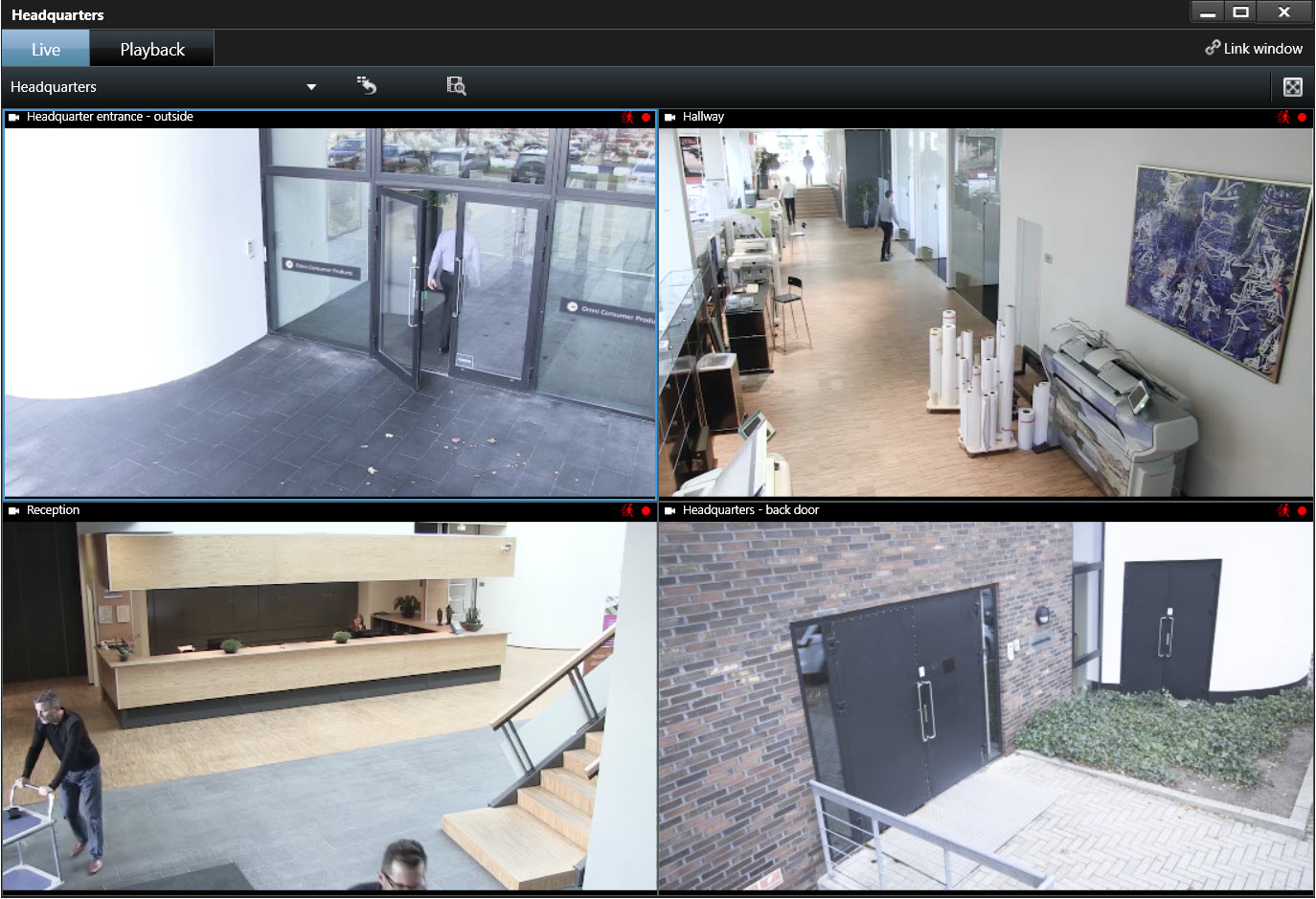

Skicka vyer mellan displayer
Du kan skicka en vy till en speciell bild eller ett flytande fönster. Detta är användbart, till exempel, om du har flera bildskärmar. Efteråt, kan du synkronisera tiden för destinationsskylten med den tid som används i huvudfönstret.
- I rutan Vyer kan du högerklicka på den aktuella vyn.
- Klicka på Skicka vy till och ange sedan hur du vill visa vyn.
Om det finns mer än en sekundär bildskärm tillgänglig numreras de.
- För att synkronisera tiden mellan de båda displayerna, klicka på Länka fönster i det övre högra hörnet. Tidslinjen är dold i destinationsfönstret, men är fortfarande synlig i huvudfönstret.
Alla hotspots, karuseller, Matrix-positioner, stillbilder eller HTML-sidor som ingår i vyn fungerar som vanligt i ett flytande fönster.

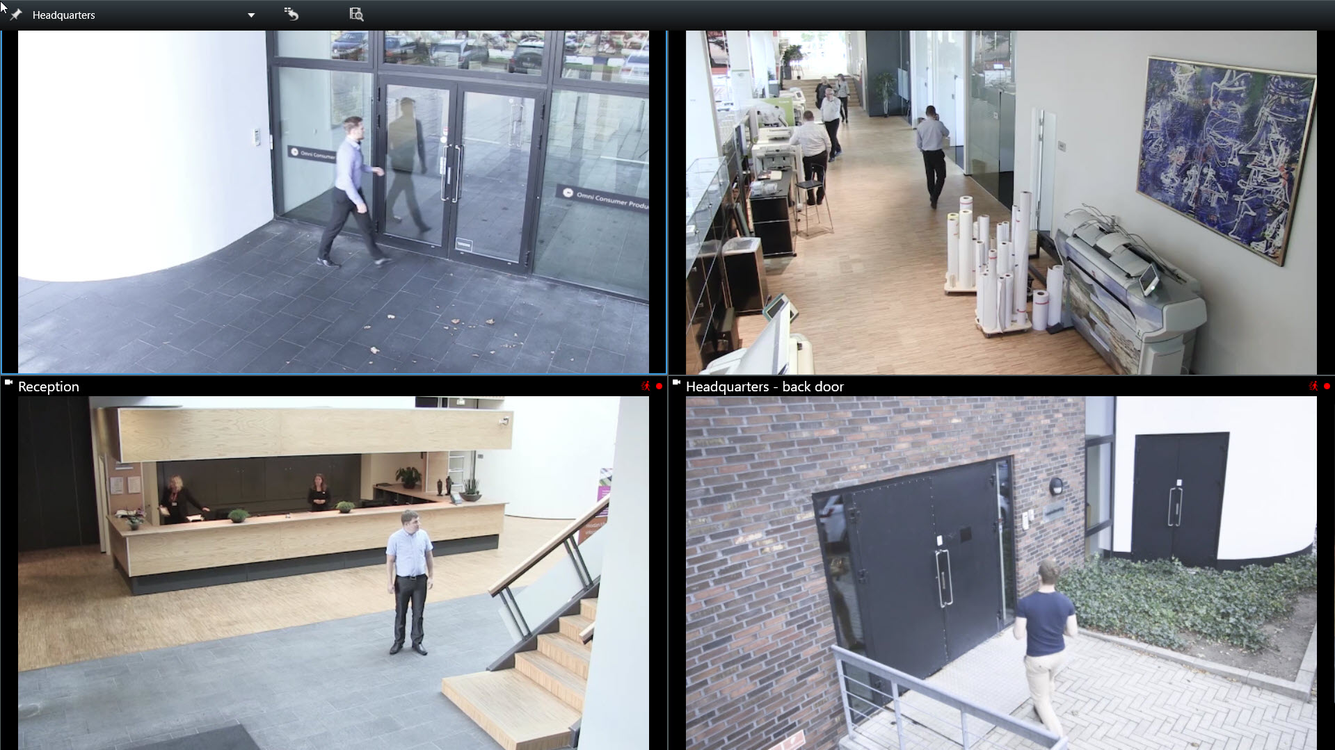

Flera fönster eller skärmar (förklaring)
Du kan skicka enstaka vyer till separata fönster eller skärmar medan du har huvudfönstret i XProtect Smart Client i bakgrunden, så att du kan se flera vyer samtidigt. Markerad kamera eller markerat objekt visas alltid med blå ram.
Du kan skicka alla vyer till:
En primär bildskärm som visar vyn i ett separat helskärmsfönster på datorns huvudbildskärm, med huvudfönstret dolt i bakgrunden
Som standard är flikar och kontroller dolda. Tryck på ESC för att flikar och vissa kontroller ska visas igen.
En sekundär bildskärm för att visa vyn i ett helskärmsfönster på en annan bildskärm (om tillgänglig). Huvudfönstret förblir synligt på den primära bildskärmen.
Ett flytande fönster för att visa vyn i ett separat fönster. Du kan öppna valfritt antal flytande fönster och dra dem till vilken bildskärm som helst som är kopplad till din dator.
Klicka Länka fönster för att synkronisera tiden i det flytande fönstret med tiden i huvudfönstret.
Dina inställningar för flera fönster sparas i XProtect Smart Client, så nästa gång du loggar in kan du återanvända dem. Konfigurationen tillämpas dock bara på den dator du använder nu. För att använda flera fönster på mer än en dator så måste du först konfigurera inställningarna för flera fönster på varje enskild dator.
