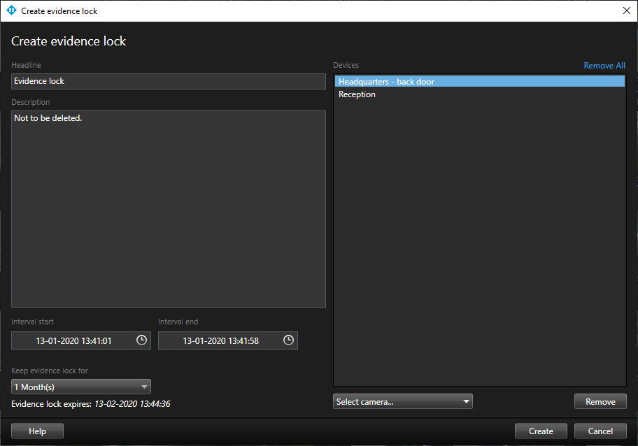

Skapa bevissäkring
Du kan skapa en bevissäkring för att hindra att videoinspelningar och relaterad data raderas.
- I tidslinjen klickar du på Tidsurvalsläge eller knappen Ange start-/sluttid.
- Välj start- och sluttid för de videosekvenser du vill skydda från borttagning.
- Välj de kameror som har videosekvenser och data från relaterade enheter som du vill skydda.
Till höger om tidslinjen, klickar du på Bevissäkring > Skapa. Ett fönster visas.
- Ge bevissäkringen en titel och en valfri beskrivning.
- För information om övriga fält, se Inställningar för bevislås.
- Klicka på Skapa. Om bevissäkringen lyckades, kan du klicka Detaljer för att se vad som gick bra eller inte. Se Statusmeddelanden för bevislås.
I listan med sökresultat, välj de videosekvenser som du vill skydda mot radering. Aktivitetsfältet visas. Data från relaterade enheter kommer också att skyddas.
Klicka
Skapa bevissäkring. I fönstret som visas listas kameror associerade med valda sökresultat.
- Tidsperioden täcker alla valda sökresultat. För att ändra tidsperioden, använd fälten Intervallstart och Intervallslut.
- Klicka på Skapa. Ett fönster visas med information om bevissäkringens förlopp. Klicka på Detaljer för att se vad som fungerade och vad som inte fungerade. Se Statusmeddelanden för bevislås.
Namn |
Beskrivning |
Rubrik |
Bevislåsets rubrik. |
Beskrivning |
En beskrivning av bevislåset. |
Intervallstart |
Välj startdatum och starttid för de videosekvenser du vill skydda. |
Intervallslut |
Välj slutdatum och sluttid för de videosekvenser du vill skydda. |
Behåll bevislås för |
Ange hur länge du vill att bevisen ska skyddas. Beroende på dina användarrättigheter kan du ha följande alternativ: timmar, dagar, veckor, månader, år, obegränsat eller användardefinierat. Om du väljer Användardefinierat klickar du på kalenderknappen för att välja ett datum och justerar sedan tiden manuellt. När du är klar visas det datum och klockslag när bevislåset går ut. |
Välj kamera |
Klicka här om du vill välja fler kameror att ta med i bevislåset. |
Ta bort/Ta bort alla |
Klicka här om du vill ta bort den valda kameran eller alla kameror från bevislåset. |
