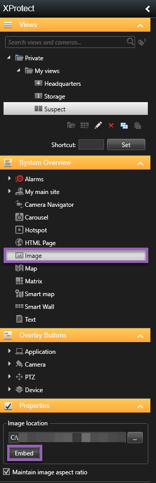

Afbeeldingen toevoegen aan weergaven
U kunt statische beelden tonen in een weergave. Dit is bijvoorbeeld nuttig wanneer u een momentopname van een verdachte wilt delen, of een diagram met nooduitgangen.
Volg deze stappen:
- Klik op Instellingen om de instelmodus te openen.
Sleep in het deelvenster Systeemoverzicht het item Afbeelding naar een weergave-item. Er wordt een venster weergegeven.
- Zoek en selecteer het afbeeldingsbestand dat u wilt toevoegen.
- Klik op Openen. De afbeelding wordt nu binnen het weergave-item weergegeven.
- Om een afbeelding beschikbaar te maken voor anderen die geen toegang hebben tot de locatie van het afbeeldingsbestand, klikt u in het deelvenster Eigenschappen op Insluiten. Het bestand wordt in het systeem opgeslagen.
- Klik opnieuw op Instellingen om de instelmodus af te sluiten.

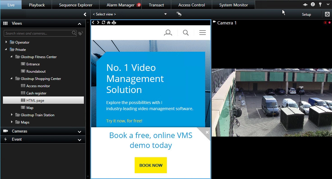

HTML-pagina’s toevoegen aan weergaven
U kunt HTML-pagina’s toevoegen aan weergaven. Dit is bijvoorbeeld nuttig voor het weergeven van instructies, bedrijfswebpagina’s, online kaarten, linkverzamelingen en e-learningpagina’s.
Volg deze stappen:
- Klik in het deelvenster Systeemoverzicht op het HTML Pagina-item en sleep dit naar de weergave. Het venster URL openen wordt weergegeven.
- Voer in het veld Openen het webadres van de HTML-pagina in. Of wanneer de HTML-pagina lokaal op uw computer is opgeslagen, voert u de locatie op de computer in.
- Klik op OK.
- Om de eigenschappen in te stellen, vouwt u het deelvenster Eigenschappen uit.
Eigenschappen voor HTML-pagina instellen
- URL: Klik op Nieuw om een nieuwe URL of locatie van de HTML-pagina op te geven
- Schaal: Selecteer de schaalwaarde van de HTML-pagina. De optimale schaalwaarde is afhankelijk van de inhoud van de geïmporteerde HTML-pagina en hoe u deze wilt weergeven
Doorgaans lijkt de tekst op de HTML-pagina relatief klein bij een hoge schaalwaarde, zoals 1280×1024. Bij een lage schaalwaarde, zoals 320×200, lijkt de tekst op de HTML-pagina relatief groot.
Werkbalk verbergen: Schakel het selectievakje in om de navigatiewerkbalk te verbergen die boven elke geïmporteerde HTML-pagina wordt ingevoegd.
