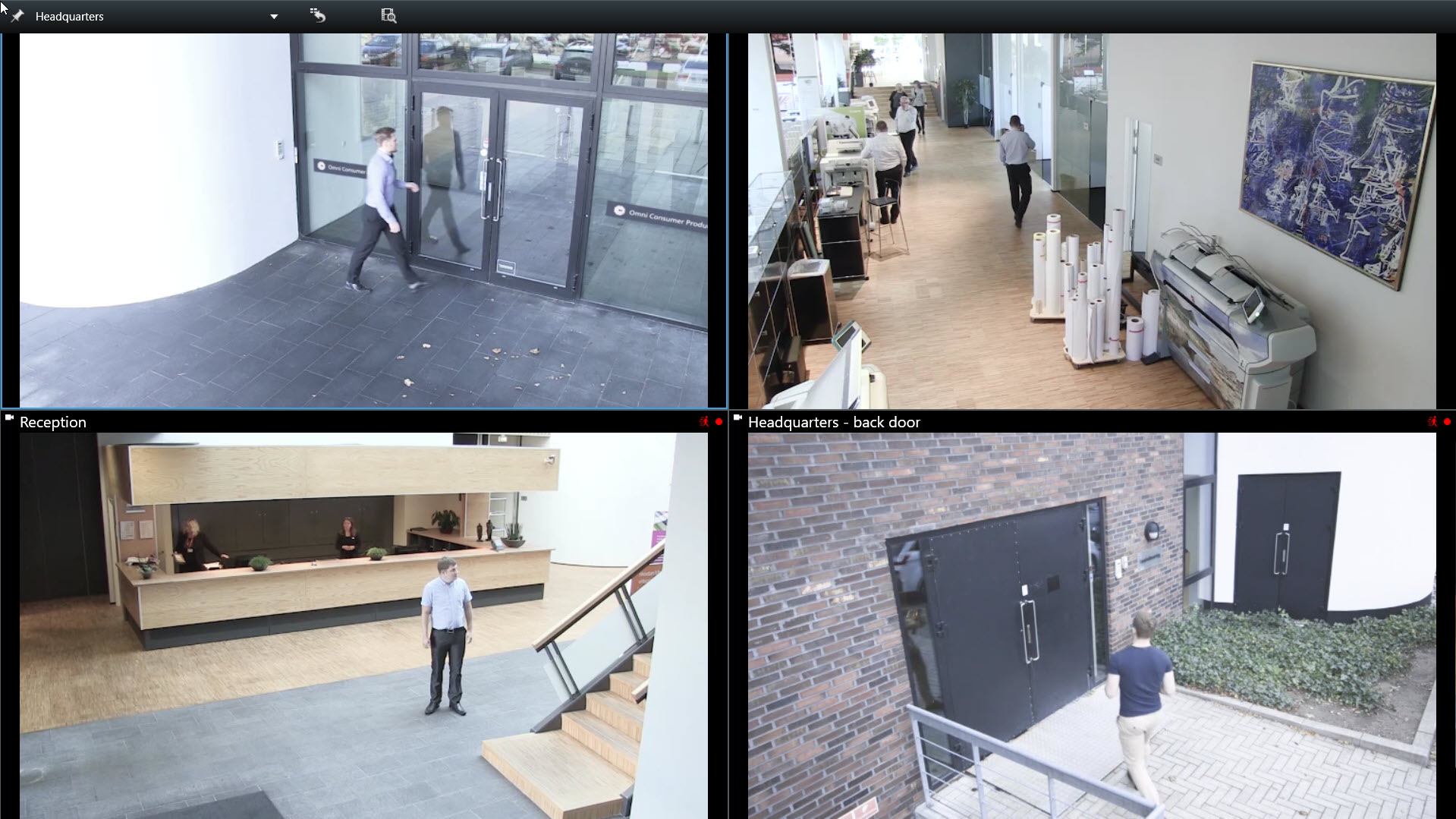

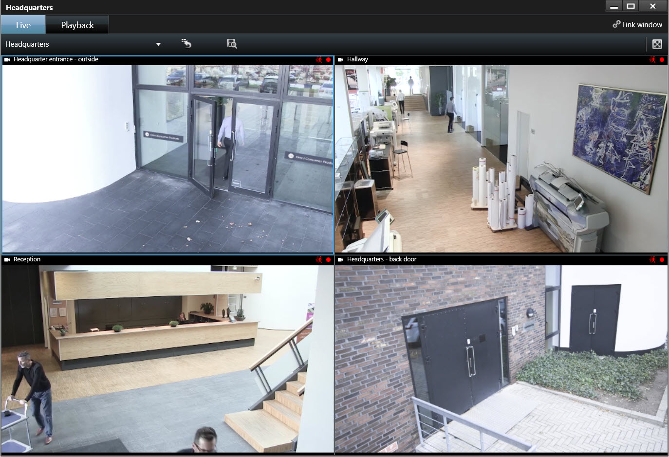

Meerdere vensters of beeldschermen (uitleg)
U kunt specifieke weergaven naar afzonderlijke vensters of beeldschermen verzenden, terwijl het hoofdvenster van XProtect Smart Client op de achtergrond blijft. Op die manier kunt u meerdere weergaven tegelijk bekijken. De geselecteerde camera of het geselecteerde item wordt altijd weergegeven met een blauwe rand.
U kunt elke weergave verzenden naar de volgende vensters of beeldschermen:
Primair beeldscherm als u de weergave wilt tonen in een afzonderlijk venster op volledige schermgrootte op het hoofdbeeldscherm van uw computer, terwijl het hoofdvenster erachter is verborgen

Zwevend venster, als u de weergave wilt tonen in een afzonderlijk venster. U kunt zoveel zwevende vensters openen als u wenst en u kunt ze slepen naar beeldschermen die zijn aangesloten op uw computer.
Klik op Venster koppelen om de tijd in het zwevende venster te synchroniseren met de tijd van het hoofdvenster.
