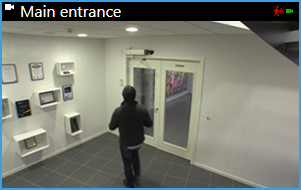

De camera-aanduidingen tonen de status van de video die wordt weergegeven in de cameraweergave-items. De camera-aanduidingen zijn alleen zichtbaar wanneer de camera-titelbalk is ingeschakeld.
Om de titelbalk van de camera in te schakelen, klikt u in het tabblad Live of Afspelen op Instellingen en vervolgens selecteert u het selectievakje Titelbalk weergeven in het deelvenster Eigenschappen.
De lijst beschrijft de verschillende camera-aanduidingen die worden weergegeven wanneer er:
beweging is gedetecteerd. Klik in het beeld om de bewegingsaanduiding te resetten -
de serververbinding met de camera is verbroken -
beelden van de camera worden opgenomen -
verbinding is gemaakt met de camera. Dit pictogram is alleen relevant voor livebeelden -
opgenomen beelden worden afgespeeld -
gedurende langer dan twee seconden geen nieuwe afbeeldingen zijn ontvangen van de server
