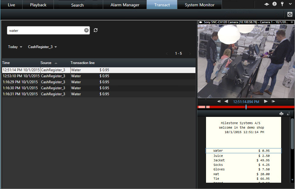

Tabblad Transact (uitleg)
In het tabblad Transact kunt u transacties onderzoeken via zoeken en filteren, en betalingsbewijzen en video-opnamen in een gecombineerde weergave bekijken.
Er is een zoekveld en er zijn twee filters:
- Zoekveld: voer hier zoektermen in om een zoekopdracht met vrije tekst uit te voeren. De zoekopdracht retourneert transactieregels die uw zoektermen bevatten en maakt geen onderscheid tussen hoofdletters en kleine letters. In het betalingsbewijs worden de transactieregels die voldoen aan de zoekopdracht gemarkeerd
- Tijdsinterval: gebruik dit filter om het tijdsinterval op te geven, bijvoorbeeld Laatste 7 dagen. U kunt ook een aangepast interval van eigen keuze instellen. Het filter is standaard ingesteld op Vandaag
- Bron: gebruik dit filter om de transactiebronnen te selecteren waarvoor u transacties wilt bekijken. Het filter is standaard ingesteld op Alles
