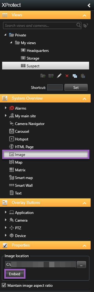

Görünümlere görüntüleri ekleyin
Bir görünümde statik görüntüleri görüntüleyebilirsiniz. Bu örneğin bir şüphelinin bir anlık görüntüsünü veya acil durum çıkışlarının bir şemasını paylaşmak istediğinizde yararlıdır.
Adımlar:
  1. Ayarlar moduna girmek için Ayarlar seçeneğine tıklayın.
  2. Sisteme Genel Bakış panosunda, Görüntüyü bir görünüm öğesine sürükleyin. Bir pencere görünür.
  3. Eklemek istediğiniz görüntü dosyasını bulun ve seçin.
  4. Açık öğesine tıklayın. Şimdi görüntü görünüm öğesi içinde görünür.
  5. Resmi resim dosyasının konumuna erişemeyen başka kişilerin kullanımına açmak için Özellikler bölmesinde Katıştır seçeneğine tıklayın. Dosya sistem içinde depolanmış ise.
  6. Ayarlar modundan çıkmak için Ayarlar seçeneğine tekrar tıklayın.

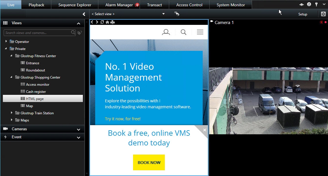

Görünümlere web sayfalarını ekleyin
Görünümleri örneğin HTML, PHP veya ASP sayfalarını web sayfalarına ekleyebilirsiniz. Örneğin, bu çevrimiçi talimatları sağlamak veya kameralar veya diğer türlerdeki içerik ile birlikte şirket web sayfasını göstermek için faydalıdır.
Adımlar:
  1. Değiştirmek istediğiniz görünümü açın.
  2. Ayarlar moduna girmek için Ayarlar seçeneğine tıklayın.
  3. Sisteme Genel Görünümü panosunda, HTML Sayfasını bir görünüm öğesine sürükleyip bırakın. Bir pencere görünür.
  4. alanına, web sayfasının web adresini girin.
    Yerel bilgisayarınıza, ağınıza veya bir FTP sunucunuza yüklü bir web sayfasını kullanmak için, web sayfasının özellikleri içinde ekran modunun Uyumluluk olarak ayarlandığından emin olun. Bkz. Web sayfası özellikleri. Aksi durumda, bir hata mesajı alacaksınız. Bkz. Web sayfaları (sorun giderme).
  5. Tamam üzerine tıklayın.
  6. Özellikleri ayarlamak için, Özellikler panosunu genişletin.
  7. Ayarlar modundan çıkmak için Ayarlar seçeneğine tekrar tıklayın.
