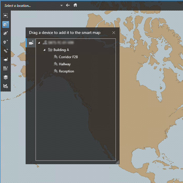

Akıllı haritalara kameralar ekleyin
Kameranın coğrafi koordinatları sistem yöneticiniz tarafından Management Client içinde belirlenmişse, eklediğinizde, akıllı haritada otomatik olarak konumlandırılacaktır. Böyle olmadığı zaman ise onu tam coğrafi konumuna kendiniz yerleştirmeniz gerekir.
- Akıllı haritayı içeren görünümü seçin, sonra Ayarlar seçeneğine tıklayın.
- Bir kamera veya bir gurup kamera eklemek için:
Kamerayı eklemeden önce haritadaki konuma yaklaştırmak iyi bir fikirdir. Bu, kamerayı düzgün bir şekilde konumlandırmanızı kolaylaştırır.
- Sisteme Genel Bakış bölmesini genişletin, kamerayı veya kamera gurubunu bulun, sonra onu akıllı haritada görüntülemek istediğiniz noktaya sürükleyin. Daha sonra yeniden konumlandırmak için kameraları sürükleyebilirsiniz
- Akıllı harita araç çubuğunda,
Bir cihaz ekle >
Bir kamera ekle öğesini seçin ve ardından, kamerayı seçin. Kamerayı akıllı haritaya sürükleyin
- Değişikliği kaydetmek için, ayarlar modundan çıkmak üzere Ayarlar seçeneğine tıklayın.

Binalara kameralar ekleme (akıllı harita)
Bir binayı oluşturduktan ve seviyeleri ekledikten sonra, kameraları ekleyebilirsiniz. Bir varsayılan seviye belirlenmişse, kameralar bununla ilişkilendirilir. Yoksa kameralar birinci seviye ile ilişkilendirilir. Bunu değiştirebilir ve bina içinde seviyelerin herhangi birini kamera ile ilişkilendirebilirsiniz.
Akıllı harita düzenlemesi Management Client içinde Smart Client profilinizde etkinleştirilmiştir.
Adımlar:
- Akıllı haritanızda binanıza gidin. Gerekirse, yaklaştırın.
- Ayarlar moduna girmek için Ayarlar seçeneğine tıklayın.
Bir kamera ekle ögesini tıklayın. - Kamerayı konumlandırmak istediğiniz konuma tekrar tıklayın. Bir iletişim kutusu görünür.
- Gerekli kamerayı seçin ve Tamam öğesine tıklayın. Eklemek istediğiniz her bir kamera için 3-5 adımlarını tekrarlayın.
- Bir kamerayı bir veya daha fazla seviye ile ilişkilendirmek için kameraya sağ tıklayın ve gereken seviyeleri seçin.
- Ayarlar modundan çıkmak için Ayarlar seçeneğine tekrar tıklayın.
Hiçbir seviye seçilmemişse, kamera tüm seviyelerde görünür.
