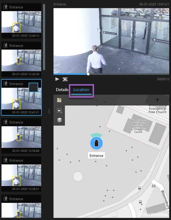

Akıllı harita ve arama (açıklandı)
Arama sekmesinde videoyu ve ilgili veriyi ararken, önizleme alanında kameraları coğrafi olarak konumlandırabilirsiniz:
Bir arama sonucunu seçtiğinizde, akıllı harita coğrafi konumunda ilişkili kameraya yakınlaşır. Etrafın genel görünümünü daha iyi görmek için uzaklaşmanız gerekebilir.
Kamera çok katlı binanın içinde bir yere yerleştirilirse, kameranın bulunduğu kata dair bir gösterge görünür:
Bir kamera çok sayıda seviyede görünür durumdaysa, sadece belirtilen birinci seviye aşağıdan yukarıya doğru görüntülenir.

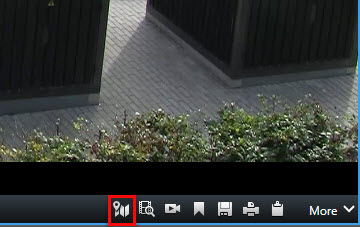

Akıllı haritada kameraya atlayın
Bir kamerayı coğrafi bağlamında görüntülemek isterseniz, kameranın bulunduğu akıllı haritadakiClosedCoğrafi olarak doğru, gerçek dünyadaki görüntülerde bir gözetim sisteminin kameralarını, yapılarını ve topografik unsurlarını görselleştirmek için bir coğrafi bilgi sistemi kullanan bir harita işlevi. Bu işlevin öğelerini kullanan haritalara akıllı haritalar denir. yere atlayabilirsiniz. Örneğin; bu, kameranın konumunu unutmanız veya yakındaki kameraları kontrol etmek istemeniz durumunda kullanışlıdır.
Adımlar:
  1. Bir kamera aramak ve ardından atlamak için:
    1. Canlı veya Oynat sekmesinde Görünümler bölmesine gidin.
    2. Kamerayı arayın. Kamera mevcut ise arama sonuçlarında görünür.
    3. Atlamak istediğiniz kameranın üzerine gelin.
    4. Kameraya atlamak için üzerine tıklayın. Akıllı harita, bağımsız bir pencerede açılır.
  2. Bir görüntü öğesinden bir kameraya atlamak için:
    1. Canlı veya Oynat sekmesinde, kamerayı içeren görüntü öğesini seçin.
    2. Görüntü öğesinin içinde, altta, kameranın araç kutusunu görünür kılmak için siyah çubuğun üzerine gelin.
    3. Kameraya atlamak için üzerine tıklayın. Akıllı harita, bağımsız bir pencerede açılır.
