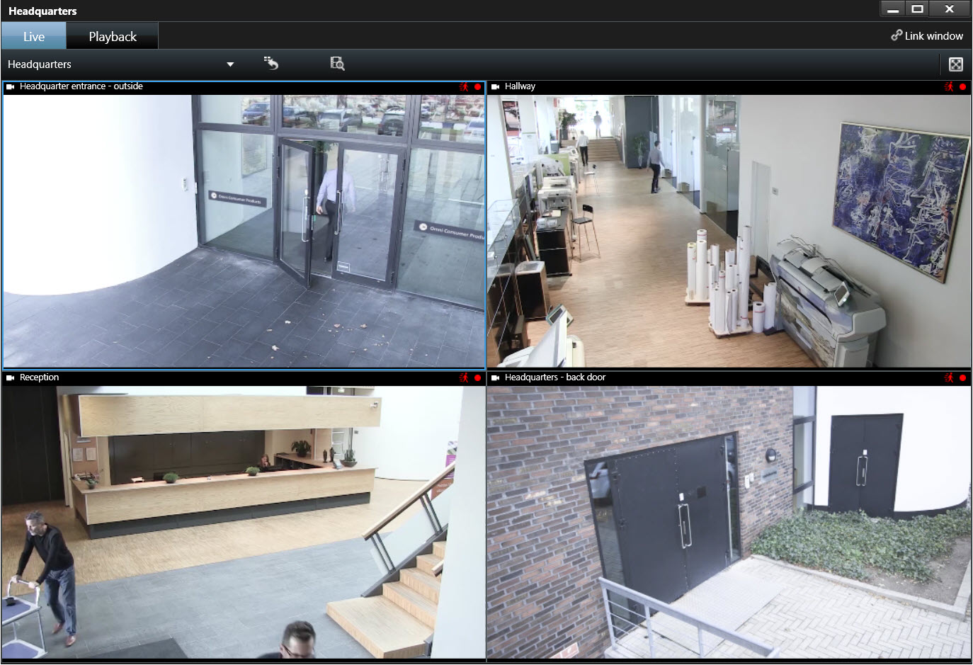

Çoklu pencereler veya ekranlar (açıklandı)
Aynı anda birden çok görüntüyü izlemek için, farklı görünümleri tek başlarına ayrı pencere veya ekranlara gönderebilirsiniz ve aynı zamanda ana XProtect Smart Client penceresini arka planda tutabilirsiniz. Seçili kamera veya öge, her zaman mavi bir çerçeve ile görüntülenir.
Her görünümü gönderebileceğiniz yerler:
Bilgisayarınızın arkasında gizlenen ana pencerenin bulunduğu ana ekranında ayrı bir tam ekranlı penceredeki görünümü gösteren birincil bir ekran
Varsayılan olarak, sekmeler ve kontroller gizlenir. Sekmelerin ve belirli kontrollerin yeniden görünmesi için ESC tuşuna basın.
Başka bir monitördeki (varsa) tam ekranlı bir penceredeki görünümü gösteren ikincil bir ekran. Ana pencere birincil monitörde görünür kalır
Ayrı bir penceredeki görünümü gösteren bağımsız bir pencere. İstediğiniz sayıda bağımsız pencere açabilir ve bunları bilgisayarınıza bağlı olan herhangi bir monitöre sürükleyebilirsiniz.
Bağımsız penceredeki zamanı, ana pencerenin zamanı ile eşitlemek için Pencereyi bağla öğesine tıklayın.
Çoklu pencere kurulumunuz XProtect Smart Client içinde saklanır, böylece sonraki oturum açılışında, bunu yeniden kullanabilirsiniz. Ancak, kurulum sadece kullandığınız bilgisayar için geçerlidir. Birden fazla bilgisayarda çok sayıda pencereyi kullanmak için, her bir bilgisayarda çoklu pencere kurulumunuzu yapılandırmalısınız.
