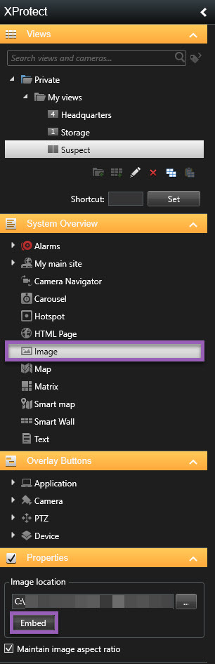

Přidání snímků do náhledů
V náhledu můžete zobrazit statické snímky. To je užitečné, například když chcete sdílet snímek podezřelého nebo diagram nouzových východů.
Kroky:
  1. Chcete-li otevřít režim nastavení, klikněte na volbu Nastavení.
  2. V podokně Přehled systému přetáhněte do položky náhledu položku Snímek. Otevře se okno.
  3. Najděte a poté vyberte obrazový soubor, který chcete přidat.
  4. Klikněte na možnost Otevřít. Uvnitř položky zobrazení se zobrazí snímek.
  5. Aby byl obraz k dispozici pro ostatní, kteří nemají přístup do umístění obrazového souboru, v podokně Vlastnosti klikněte na volbu Vložit. Soubor se uložit do systému.
  6. Režim nastavení ukončíte opětovným kliknutím na tlačítko Nastavení.

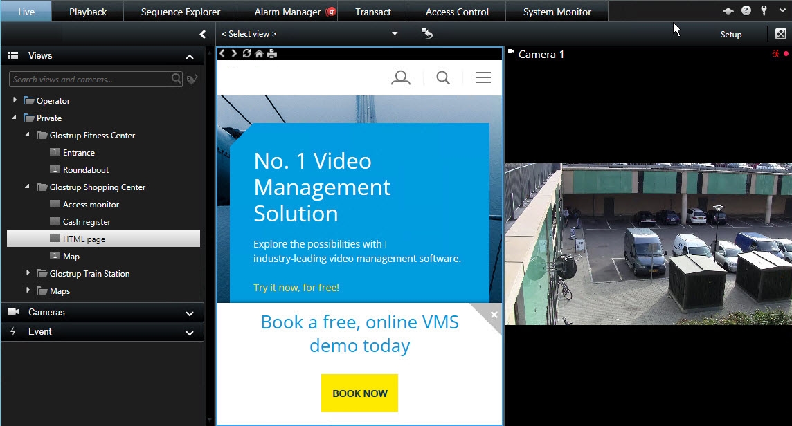

Přidání webových stránek do náhledů
K náhledům můžete přidávat webové stránky, například stránky HTML, PHP nebo ASP. To je užitečné například k poskytování online pokynů nebo k zobrazování webových stránek společnosti v kombinaci s kamerami nebo jinými typy obsahu.
Kroky:
  1. Otevřete náhled, který chcete upravit.
  2. Chcete-li otevřít režim nastavení, klikněte na volbu Nastavení.
  3. V podokně Přehled systému klikněte na položku Stránky HTML a přetáhněte ji do umístění v náhledu. Otevře se okno.
  4. Do pole Otevřít zadejte webovou adresu webové stránky.
    Chcete-li použít webovou stránku uloženou na místním počítači, síti nebo na serveru FTP, ujistěte se, že je režim zobrazení ve vlastnostech webové stránky nastaven na Kompatibilita. Viz Vlastnosti webové stránky. V opačném případě se vám zobrazí chybová zpráva. Viz Webové stránky (řešení problémů).
  5. Klikněte na tlačítko OK.
  6. Chcete-li nastavit vlastnosti, rozbalte podokno Vlastnosti.
  7. Režim nastavení ukončíte opětovným kliknutím na tlačítko Nastavení.
