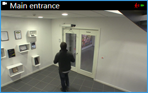

Ukazatele kamery vám ukazují status videa, které je zobrazené na položkách náhledu kamery. Ukazatele kamery jsou viditelné, jen pokud je záhlaví kamery aktivované v okně Nastavení na kartě Aplikace.
Záhlaví kamery v aplikaci XProtect Smart Client.
U jednotlivých položek náhledu můžete záhlaví kamery zapínat a vypínat. Na kartě Živý obraz nebo Přehrávání na možnost Nastavení a vyberte zaškrtávací políčko Zobrazit záhlaví v podokně Vlastnosti.
Tento seznam popisuje různé ukazatele kamery, které se zobrazí:
  • při detekci pohybu. Indikátor pohybu resetujete kliknutím dovnitř obrazu.
