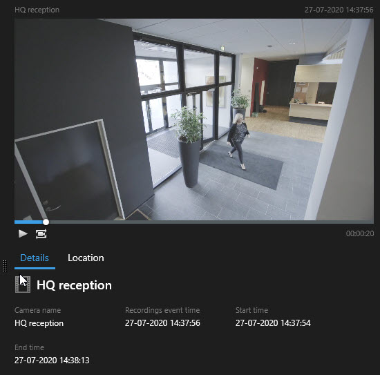

Chcete-li získat náhled na video z výsledku vyhledávání, vyberte výsledek vyhledávání a na panelu náhledu klikněte na
Pokud si chcete přehrát video sekvenci v režimu celé obrazovky, klikněte dvakrát na výsledek vyhledávání.

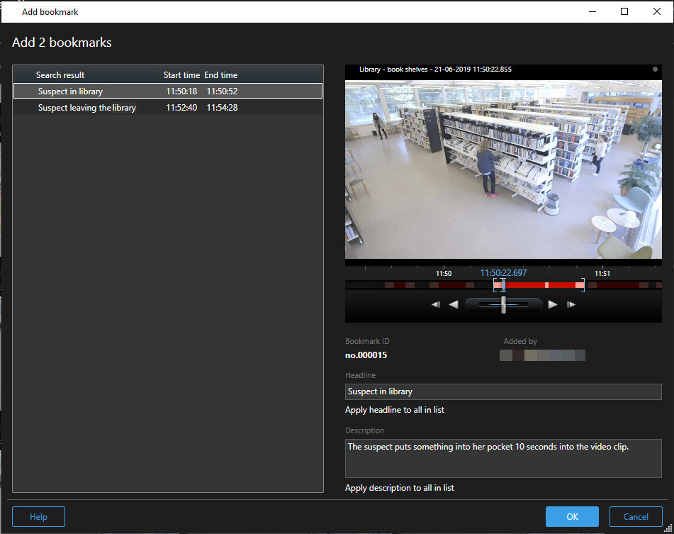

- Export výsledků vyhledávání
- záložka z výsledků vyhledávání

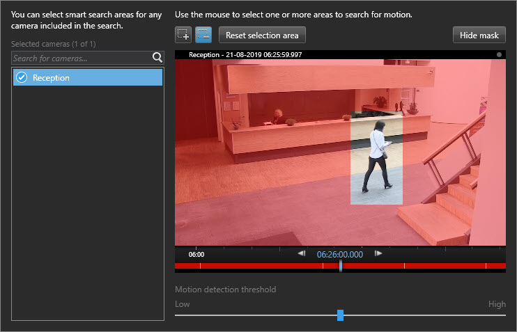

- Vyhledávání pohybu jen ve vybraných oblastech:
Pod položkou Pohyb klikněte na vybráno 0 kamer.
Zobrazí se dialogvé okno se seznamem kamer, které jste vybrali.
Vybírejte jednu kameru po druhé a poté klikněte a přetáhněte červenou oblast náhledu k sejmutí masky alespoň jedné oblasti. Systém bude hledat pohyb jen v této oblasti. Můžete odebrat masky více oblastí.
Citlivost detekce pohybu je definovaná správcem systému v aplikaci Management Client na jednotlivých kamerách. K úpravě citlivosti ale můžete použít posuvník. Pro podrobnější informace viz Inteligentní vyhledávání a práh pohybu (vysvětlení).
Když vyhledáváte pohyb ve vybraných oblastech kamery, můžete jednoduše upravit prahovou hodnotu pohybu. Práh pohybu vám umožňuje definovat citlivost inteligentního vyhledáváníFunkce vyhledávání, se kterou můžete najít video s pohybem v jedné nebo více vybraných oblastech záznamů z jedné nebo více kamer.:
- Čím vyšší je prahová hodnota, tím větším pohybem se aktivuje detekce pohybu. To pravděpodobně povede k méně výsledkům hledání.
- Čím nižší je prahová hodnota, tím menším pohybem se aktivuje detekce pohybu. To pravděpodobně povede k více výsledkům hledání.
Vyhledávání záložek
Incidenty, které jste vy nebo někdo jiný označili záložkou, můžete najít pro jakýkoli počet kamer.
Kroky:
- Vyberte maximální počet kamer, které chcete zahrnout do svého vyhledávání.
- Klikněte na Vyhledávat > Záložka > Nové vyhledávání. Pokud jsou v databázi nějaké záznamy označené záložkou, zobrazí se v podokně výsledků vyhledávání jako miniatury.
Pokud chcete získat náhled na video sekvenci a na podrobnosti záložky, vyberte výsledek vyhledávání a přehrajte video v podokně náhledu na pravé straně.
- Pokud si chcete přehrát záznam v režimu celé obrazovky, klikněte dvakrát na výsledek vyhledávání.
K provedení dalších akcí, například úpravy záložky, přejeďte kurzorem nad výsledky vyhledávání a vyberte zaškrtávací políčko

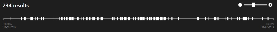

Časová osa na kartě vyhledávání (vysvětlení)
Časová osa vám poskytuje přehled o tom, jak jsou výsledky vyhledávání rozděleny. Časová osa vám také umožňuje vybrat výsledky vyhledávání.
Rozsah časové osy se mění v závislosti na vybraném časovém rozpětí, například Posledních 6 hodin.
Bílé značky ukazují, kde se nacházejí výsledky vyhledávání.

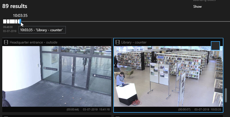

Jednotlivé značky ukazovat, že existuje více výsledků vyhledávání. Když nad značkami přejedete kurzorem, zobrazí se informace o čase a o kamerách, které události nebo incidenty zaznamenaly.
Pokud chcete vybrat výsledky vyhledávání, klikněte na značku. Značka změní barvu na modrou a spojený výsledek vyhledávání bude označený modrým okrajem.
Pokud vámi vybraná značka ukazuje více než jeden výsledek, označí se první výsledek vyhledávání.
Pokud značka ukazuje více než 10 výsledků vyhledávání, zpráva vás bude informovat o počtu výsledků vyhledávání a počtu připojených kamer.

Náhled videa z výsledků vyhledávání
Pokud chcete zjistit, zda jste nalezli video sekvenci, kterou jste hledali, můžete provést rychlý přehled.
Kroky:
Až na kartě Vyhledávání provedete vyhledávání, vyberte výsledek vyhledávání. V oblasti náhledu se objeví statický snímek spojený s video sekvencí.
- Kliknutím na
přehrajte video.
- Pokud si chcete prohlédnout video v režimu celé obrazovky, klikněte dvakrát na jednotlivé výsledky vyhledávání. Dalším dvojitým kliknutím se vrátíte k výsledkům vyhledávání.
- Pomocí kolečka na myši si můžete obraz přibližovat nebo oddalovat. Kliknutím a roztažením si můžete dokonce přiblížit konkrétní oblast.
Žlutá značka na časové ose označuje čas události. Přejeďte myší přes značku, abyste zobrazili čas události.
Pokud se sjednotí více výsledků vyhledávání, objeví se na jedné časové ose více značek.
To se stane například v případě, že jste hledali Pohyb a Vozidla a výsledek vyhledávání splnil obě kritéria. V tomto příkladu by jedna značka označovala dobu, kdy pohyb začal. Další značka by označovala dobu, kdy bylo vozidlo identifikováno jako vozidlo.

Záložka z výsledků vyhledávání
Pokud chcete dokumentovat nebo sdílet incidenty, které jste našli pomocí vyhledávání, můžete záložkou označit více výsledků vyhledávání zároveň. Označení incidentů záložkami umožní vám či ostatním operátorům vyhledat incidenty později.
Kroky:
- Přejeďte kurzorem nad každým výsledkem, který chcete označit záložkou, a vyberte modré zaškrtávací políčko
Na modrém aktivním panelu klikněte na
. Otevře se okno. Obrázek vystihuje situaci, ve které jste vybrali dva výsledky vyhledávání.
- Postupně vybírejte výsledky vyhledávání jeden po druhém, přidávejte k záložkám podrobnosti a postupuje podle těchto kroků:
Pokud chcete změnit výchozí časové rozpětí, přetáhněte úchyty na časové ose do nové polohy.
- Zadejte titulek a případně také popis incidentu.
- Pokud chcete, aby všechny záložky měly stejný titulek nebo popis, klikněte na:
- Použít titulek na všechny v seznamu
- Použít popis na všechny v seznamu
- Záložky uložíte kliknutím na tlačítko OK. Ukazatel průběhu vás bude informovat o čase vytvoření záložek.
Pokud na svém systému nastavíte XProtect Smart Wall, klikněte na možnost Zobrazit na Smart Wall a odešlete záložku do monitoru v Smart Wall.
