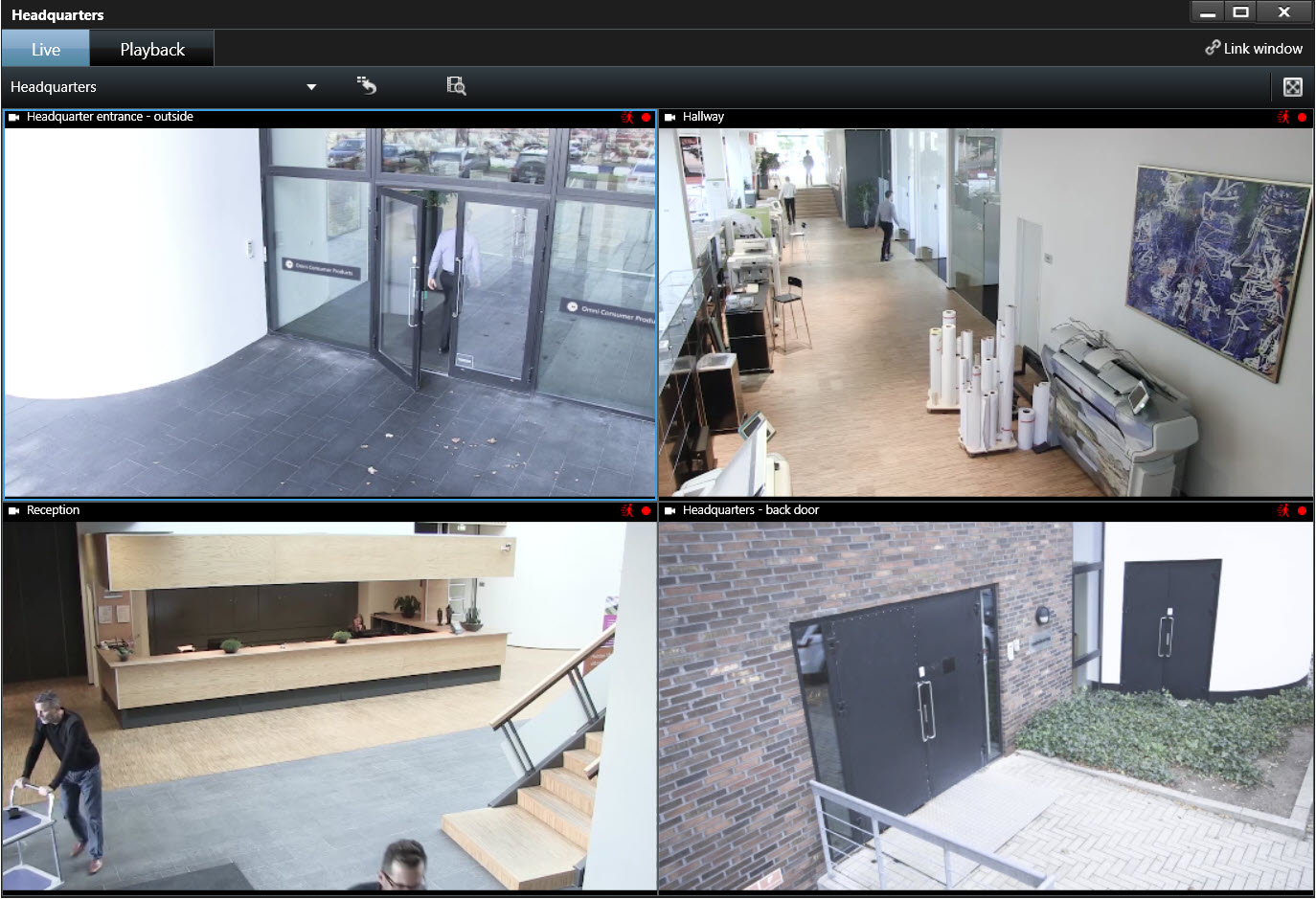

Více oken nebo displejů (vysvětlení)
Jednotlivé náhledy můžete odeslat do samostatných oken nebo displejů a přitom ponechat hlavní okno aplikace XProtect Smart Client na pozadí, abyste mohli současně sledovat několik náhledů. Vybraná kamera nebo položka je vždy zobrazena s modrým okrajem.
Libovolný náhled můžete odeslat do:
Primární displej, kde se náhled zobrazí na celou obrazovku v samostatném okně na hlavním displeji počítače a za ním se bude skrývat hlavní okno
Ve výchozím nastavení jsou záložky a ovládací prvky skryty. Stisknutím tlačítka ESC se znovu objeví karty a určité ovládací prvky.
Sekundární displej, kde se náhled zobrazí na celou obrazovku na jiném monitoru (je-li k dispozici). Hlavní okno zůstane zobrazené na primárním monitoru
Plovoucí okno, kde se náhled zobrazí v samostatném okně. Můžete otevřít libovolný počet plovoucích oken a přetáhnout je na libovolný monitor, který je připojen k počítači.
Klikněte na možnost Propojit okno, aby se synchronizoval čas v plovoucím okně a čas hlavního okna.
Nastavení více oken se uloží v aplikaci XProtect Smart Client, a proto je můžete při příštím přihlášení znovu použít. Toto nastavení však platí jen pro počítač, který momentálně používáte. Pokud chcete používat více oken na více než jednom počítači, musíte nakonfigurovat nastavení více oken na každém počítači jednotlivě.
