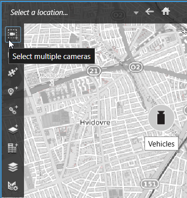

Přidávání, odstraňování nebo úpravy kamer ve funkci Smart Map
Své kamery můžete přidat do funkce Smart Map v jejich aktuální poloze ve svém prostředí. Tím získáte dobrý přehled o svém zabezpečovacím systému a může vám to pomoci reagovat na vzniklé situace. Například pokud chcete sledovat podezřelého při probíhajícím incidentu, můžete klikat na kamery na mapě a sledovat jejich záběry.
Po přidání kamery do funkce Smart Map můžete upravit pole náhledu pro ikonu kamery tak, aby odpovídala oblasti náhledu skutečné kamery. To usnadňuje nalezení kamery, která pokrývá určitou oblast. Kromě toho můžete vybrat ikonu představující kameru na mapě, což vám může pomoci identifikovat typ kamery na mapě.

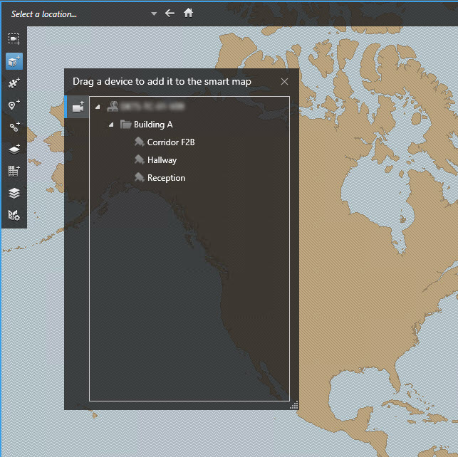

Přidání kamer do funkce Smart Maps
Pokud byly v Management Client vaším správcem systému zadány zeměpisné souřadnice kamery, pak se podle nich automaticky umístí, když ji přidáte do funkce Smart Map. V opačném případě ji musíte do správné zeměpisné polohy umístit sami.
- Vyberte náhled, který obsahuje funkci Smart Map, a klikněte na volbu Nastavení.
- Pro přidání kamery nebo skupiny kamer:
Před přidáním kamery je vhodné přiblížit umístění na mapě. To usnadňuje přesné umístění kamery.
- Rozbalte podokno Přehled systému, najděte kameru nebo skupinu kamer a následně ji přetáhněte do bodu ve funkci Smart Map, ve kterém ji chcete zobrazit. Kamery můžete následně znovu přetáhnout a přemístit je
- Na panelu nástrojů funkce Smart Map klikněte na položku
Přidat zařízení >
Přidat kameru a vyberte požadovanou kameru. Přetáhněte kameru na mapě Smart Map
- Pokud chcete změnu uložit, klikněte na volbu Nastavení a ukončete režim nastavení.

- Přejděte na budovu ve funkci Smart Map. V případě potřeby zvětšete přiblížení.
- Chcete-li otevřít režim nastavení, klikněte na volbu Nastavení.
- Klikněte na tlačítko
Přidat kameru.
- Klikněte opět na místo, kam chcete umístit kameru. Zobrazí se dialogové okno.
- Vyberte požadovanou kameru a klikněte na tlačítko OK. Pro každou kameru, kterou chcete přidat, opakujte kroky 3–5.
