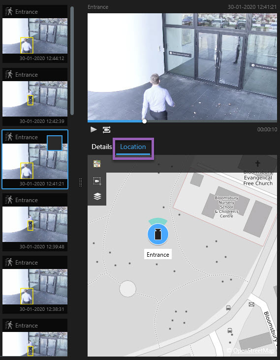

Zeměpisnou polohu kamer můžete vyhledat v oblasti náhledu během vyhledávání videí a spojených údajů na kartě Hledat:
Když vyberte výsledek vyhledávání, Smart Map přiblíží přidruženou kameru v její zeměpisné poloze. Abyste získali lepší pohled na okolí, možná budete muset kameru oddálit.

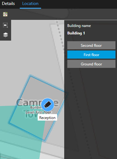

Pokud je kamera umístěna někde ve víceposchoďové budově, zobrazí se označení úrovně, na které se kamera nachází:
Pokud je kamera viditelná na více úrovních, zobrazí se jen první uvedená úroveň, zespoda nahoru.

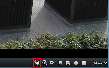

Přeskok na kameru na mapě Smart Map
Pokud chcete kameru zobrazit v jejím geografickém kontextu, můžete přeskočit na místo na mapě Smart MapClosedFunkce mapy, která pro vizualizaci kamer, budov a topografických prvků zabezpečovacího zařízení využívá systém zeměpisných údajů v geograficky přesném zobrazení reálného světa. Mapy, které využívají tyto prvky, jsou označeny jako funkce Smart Maps., kde se kamera nachází. Je to užitečné v případě, kdy jste zapomněli umístění kamery nebo když chcete zjistit kamery v okolí.
Kroky:
  1. Postup nalezení kamery a přeskočení na ni:
    1. Na kartě Živý obraz nebo Přehrávání přejděte do podokna Náhledy.
    2. Hledání kamery. Pokud kamera existuje, zobrazí se ve výsledcích hledání.
    3. Umístěte kurzor myši na kameru, na kterou chcete přeskočit.
    4. Kliknutím na přeskočíte na požadovanou kameru. Mapa Smart Map se otevře v plovoucím okně.
  2. Postup přeskočení na kameru z položky zobrazení:
    1. Na kartě Živý obraz nebo Přehrávání vyberte položku zobrazení, která danou kameru obsahuje.
    2. Uvnitř položky zobrazení, v dolní části, umístěte kurzor myši na černý pruh, aby se zobrazil panel nástrojů kamery.
    3. Kliknutím na přeskočíte na požadovanou kameru. Mapa Smart Map se otevře v plovoucím okně.
