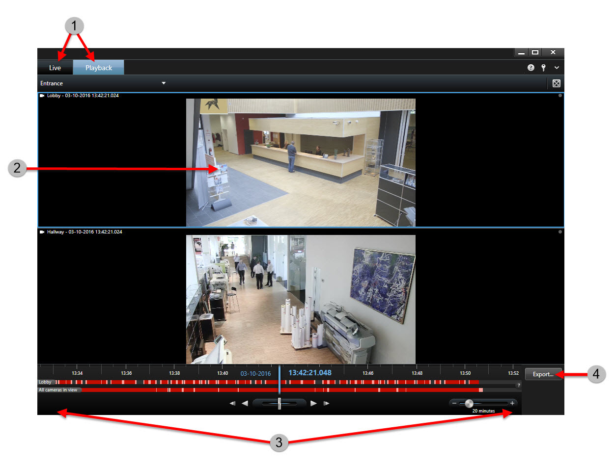

Vue d'ensemble du mode simplifié
Le mode simplifié ne fournit que les fonctionnalités les plus basiques. Vous pouvez basculer entre les mode Simplifié et Avancé en cliquant sur Basculer en mode Avancé ou Simplifié.
Afficher la vidéo ; afficher la vidéo en direct ou lire la vidéo enregistrée pour enquêter sur un incident. Sélectionner un affichage différent pour afficher une vidéo d'une autre zone ou d'un autre contenu.Pour plus d’informations, voir :
- Rubrique : Ajouter ou modifier des vues en mode simplifié
- Vidéo : https://www.youtube.com/watch?v=sn1voRJxXEo/
Avoir une vue plus précise : taper ou double-cliquer sur une vidéo pour l'afficher en mode plein écran. Taper ou double-cliquer à nouveau pour quitter le mode plein-écran. Passez la souris dessus pour agrandir ou réduire.
Enquêter sur des enregistrements : visionner la vidéo en avance ou retour rapide, régler la plage horaire ou parcourir rapidement les enregistrements en passant la souris dessus. Pour ce faire, allez dans l'onglet Lecture.Pour plus d’informations, voir :
- Rubrique : Commandes de navigation chronologique (explications)
- Vidéo : https://www.youtube.com/watch?v=Ev4LZwLAl4c/
Documenter : exporter un clip vidéo ou une image fixeUne seule image statique. montrant ce qui a eu lieu. Pour ce faire, allez dans l'onglet Lecture.Pour plus d’informations, voir :
- Rubrique : Exporter une vidéo en mode simplifié
- Vidéo : https://www.youtube.com/watch?v=r1BIp1PrWJ8/
