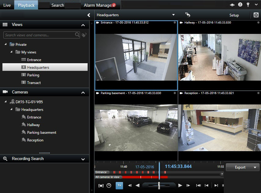

Chronologie (explications)
La chronologie affiche une vue d'ensemble des périodes comprenant des enregistrements de toutes les caméras qui figurent dans votre vue actuelle. Le navigateur chronologique affiche deux chronologies :
- La chronologie ci-dessus affiche les périodes comprenant des enregistrements de la caméra sélectionnée.
- La chronologie inférieure s'applique à toutes les caméras dans la vue, y compris la caméra sélectionnée. Si vous avez lié des fenêtres flottantes, elles seront également intégrées dans la chronologie inférieure.
Vous verrez ces couleurs dans la chronologie :
- Le voyant rouge indique les enregistrements
- La couleur rouge indique un mouvement
- Le voyant vert indique une entrée audio
- La couleur vert indique une sortie audio
S’il y a d'autres sources de données disponibles dans votre VMSAbbréviation pour "Logiciel de gestion de vidéo"., les incidents provenant de ces sources s'affichent comme marqueurs dans d'autres couleurs. Ces incidents pourront apparaître sous forme de fenêtres contextuelles dans la chronologie.
Pour voir les marqueurs et les couleurs de sources supplémentaires, les options Données supplémentaires et Marqueurs supplémentaires doivent être activées dans les paramètres de la chronologie ou du côté du serveur par votre administrateur du système. Voir Paramètres de chronologie.
À l'extrême droite, cliquez sur le petit point d'interrogation pour accéder à la légende des couleurs.
- Faites glissez la chronologie vers la droite ou vers la gauche pour vous déplacer dans la chronologie ou utilisez la molette de la souris.
- Pour régler la plage de la chronologie, appuyez sur CTRL et utilisez en même temps la molette de défilement.

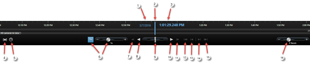

Commandes de navigation chronologique (explications)
et
- La date et l'heure de la lecture est le moment auquel toutes les caméras sont liées, sauf si vous êtes en mode relecture indépendante. Lorsque vous lisez des enregistrements, l'ensemble des vidéos de la vue proviendront du même moment. Il arrive toutefois que certaines caméras n'enregistrent qu'en cas de détection de mouvement. Il arrive aussi que certaines caméras ne présentent aucune vidéo enregistrée dans la vue correspondant à ce moment. Dans ce cas, la dernière image qui précède le moment choisi dans la base de données sera estompée.
- Le Temps chronologique est mentionné par une ligne bleue verticale.
: Choisissez une période de temps en glissant les indicateurs de l'heure de départ / heure de fin sur la chronologie (généralement lorsque vous effectuez une exportation vidéo (voir XProtect Paramètres du format). Cliquez à nouveau pour voir la chronologie sans sélection d'heure.
: Passez à une heure particulière en sélectionnant la date et l'heure.
- La barre de défilement de la vitesse de lecture vous permet de modifier la vitesse de lecture actuelle. Déplacez la barre vers la gauche pour ralentir le mouvement et vers la droite pour accélérer le mouvement. Cliquez sur 1x pour retrouver une vitesse normale.
: Passe à l'image juste avant celle qui est visualisée actuellement.
Boutons lecture
: Retour jusqu'à l'heure donnée.
Pause : Le bouton se transforme en bouton pause dès que vous cliquez sur Retour jusqu’à l'heure donnée ou sur Lecture à partir de l’heure donnée. Le bouton pause vous permet de mettre en pause les enregistrements sans avoir à déplacer le pointeur de la souris.
: Réglez la vitesse. Glissez-la vers la droite pour accélérer la vitesse de lecture. Glissez-la vers la gauche pour accélérer la vitesse du retour en arrière.
Lecture à partir de l'heure donnée.
Passe à l'image juste après celle qui est visualisée actuellement.
Boutons de navigation
Passe à la première image de la base de données pour la caméra sélectionnée.
Passe à la première image de la séquence précédente.
Passe à la première image de la séquence suivante.
Passe à la dernière image de la base de données pour la caméra sélectionnée.
Permet de spécifier la durée de temps de lecture dans la chronologie.

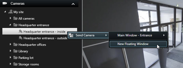

Démarrer une recherche depuis les caméras ou les vues
Si vous recherchez un élément spécifique dans un ou plusieurs flux vidéo, vous pouvez commencer la recherche à partir d'une seule caméra ou d'une vue complète. L'espace de travail de la recherche s'ouvre dans une nouvelle fenêtre flottante.
Étapes :
- Rendez-vous sur l'onglet En direct ou Relecture.
- Pour rechercher une seule caméra :
- Survolez l’élément de vue. La barre d'outils de caméra s'affiche.
- Cliquez sur
. Une nouvelle fenêtre de Recherche s'ouvre et une recherche de la vidéo enregistrée s'exécute immédiatement en fonction de la caméra dans l'élément de vue.
- Pour rechercher toutes les caméras dans une vue :
- Assurez-vous d'ouvrir la bonne vue.
- En haut de la vue, cliquez sur
. Une nouvelle fenêtre de Recherche s'ouvre et une recherche de la vidéo enregistrée s'exécute immédiatement en fonction des caméras dans la vue.
- En fonction de votre objectif, modifiez l'échelle chronologique, cherchez des catégories et des filtres, ou similaire. Pour de plus amples informations, voir Rechercher vidéo.
