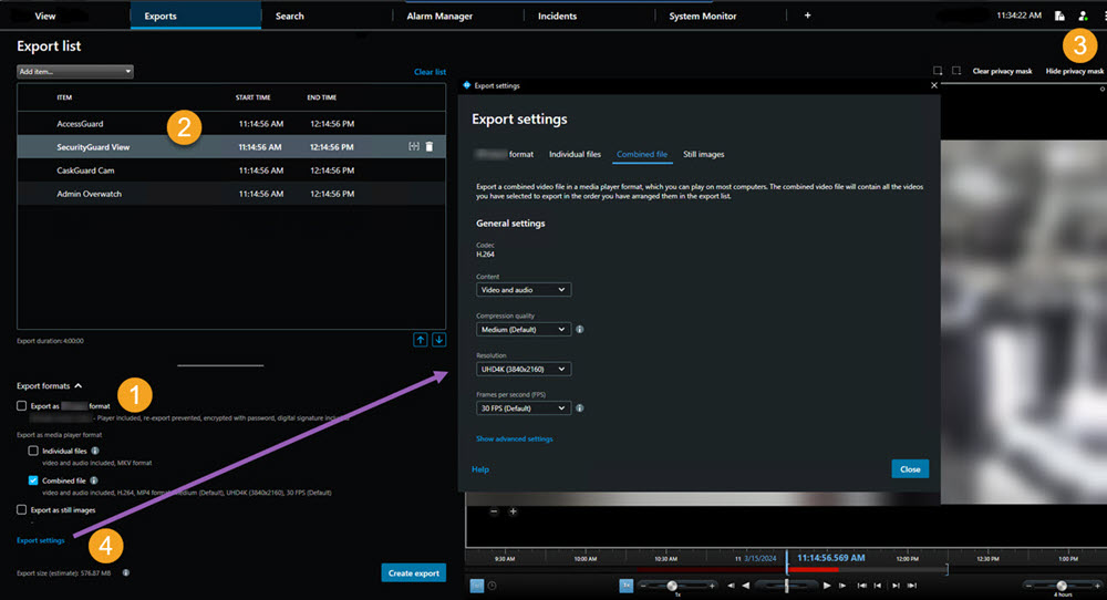

Ajustar configurações de exportação
Após adicionar pelo menos uma sequência de vídeo à guia ExportaçõesLista de exportação, você também deve selecionar pelo menos um formato de exportação. Consulte Formatos de exportação. Opcionalmente, você pode ajustar as configurações de exportação. Consulte Configurações de exportação.
The Export settings window in XProtect Smart Client. The window has tabs for each export format: XProtect format, Media player format, Still images.
Em Lista de exportação, selecione ao menos um formato de exportação. Consulte Formatos de exportação.
Para cada sequência de vídeo na Lista de exportação, você pode alterar a Hora de início e a Hora de término.
Você pode adicionar máscaras de privacidade às sequências de vídeo para cobrir diferentes áreas de vídeo. Consulte também Adicionar máscaras de privacidade a gravações durante a exportação.
Para cada formato, você pode alterar as Configurações de exportação. Consulte Configurações de exportação.
