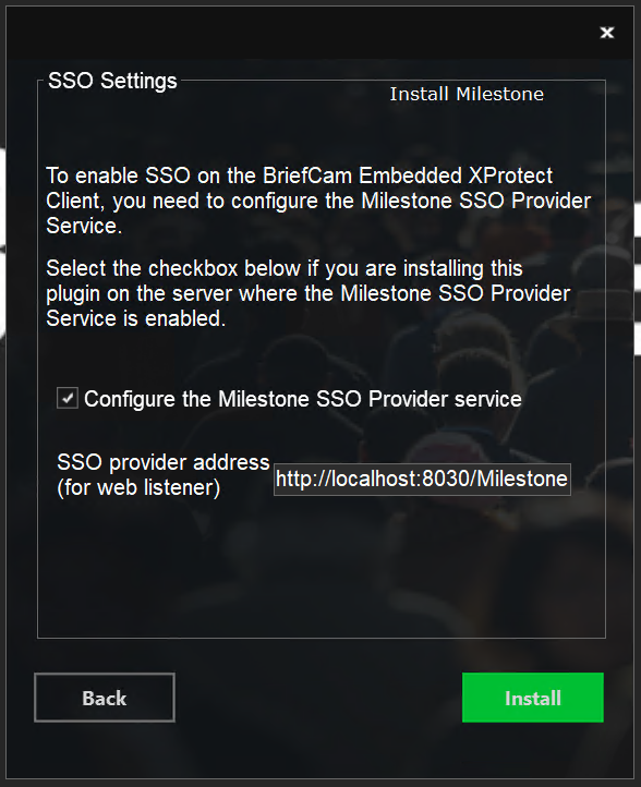

내장된 XProtect 클라이언트를 활성화하려는 BriefCam 경우 다음과 같이 합니다.
Milestone SSO Provider 서비스 구성 확인란을 선택합니다. 또는 이(가) 있는 다른 모든 OX6.OnDemand Service 시스템에서 OX6.RealTime Service확인란을 선택하지 마십시오.
Milestone SSO 제공업체 및 BriefCam 웹 서비스가 동일한 시스템에 설치된 경우, SSO 제공자 주소는 로컬 호스트여야 합니다. 예:
http://localhost:8030/MilestoneSSO/.Milestone SSO Provider 및 BriefCam 웹 서비스가 다른 시스템에 설치된 경우 SSO Provider 주소를 입력합니다. SSO 제공업체 주소는 Milestone SSO 제공업체 서비스를 실행하는 호스트를 나타내야 합니다. 예:
http://briefcam-server:8030/MilestoneSSO/.URL 확인 버튼을 클릭하여 제공된 URL이 올바른지 확인합니다.
설치 를 클릭합니다.
SSO 제공업체 구성이 파일에
<BCServer>\MilestoneSSOProvider\MilestoneSSOProvider.exe.config저장됩니다. 구성을 수정해야 하는 경우, 이 파일을 열고 편집합니다. 경우에 따라 이 파일의 복사본이 <BCServer> 디렉토리 아래에 존재할 수도 있습니다. 사용되지 않으므로 편집하려고 하지 마십시오.조직에서 Milestone 모듈을 사용하BriefCam는 경우 Milestone의 RESPOND 구성 요소를 설치하십시오. 이렇게 하면 Milestone 플러그인이 Milestone 비디오 관리 소프트웨어에서 비디오 스트림을 가져올 수 있습니다. 이 구성 요소는 표준 Milestone 관리 + 레코더 설치 프로그램에 포함되어 있지 않습니다.

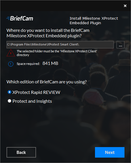

BriefCam을 포함하려는 각 XProtect Smart Client 컴퓨터에서 파일을 마우스 오른쪽 버튼으로 클릭하고 관리자
BriefCamEmbeddedClientForMilestoneXProtect_sep_<version number>.exe로 실행을 선택합니다.시작 화면에서 시작하기를 클릭합니다.
사용권 계약에 동의합니다.
다음을 클릭하면 다음 화면이 나타납니다.
설치 대상 경로를 선택합니다. 설치 경로는 Milestone XProtect Smart Client이 설치된 디렉토리와 동일해야 합니다.
사용 중인 에디션을 BriefCam 선택합니다.
다음을 클릭한 다음 설치를 클릭합니다.

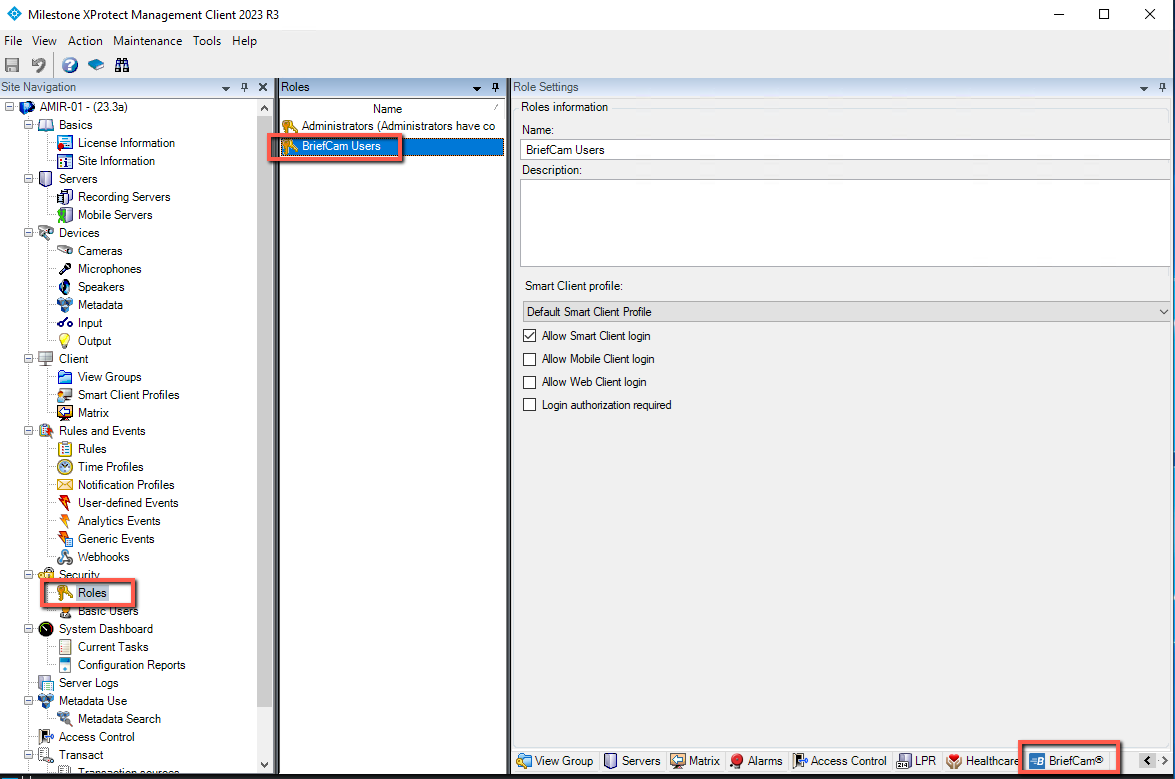

Milestone XProtect Management Client에 로그인합니다.
역할 섹션을 마우스 오른쪽 버튼으로 클릭하고 새 역할을 추가합니다(예: 아래 이미지와 같은 BriefCam 사용자).
새 역할이 선택되었는지 확인하고 화면 하단에 있는 BriefCam 탭을 클릭합니다. Milestone XProtect 관리 2023 R1에서는 이 탭의 이름이 MIP로 지정됩니다

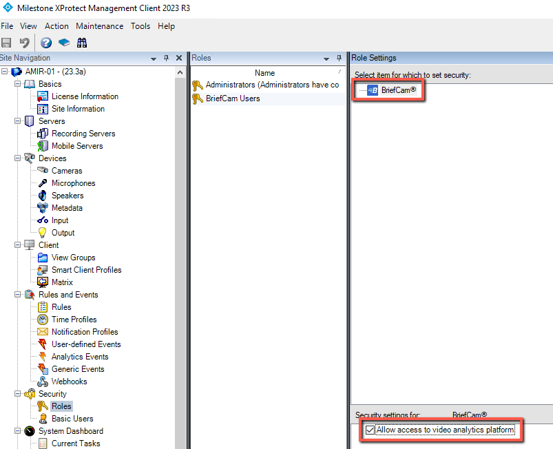

아래 이미지와 같이 역할 설정 섹션에서 BriefCam 역할을 선택합니다.
비디오 분석 플랫폼에 대한 액세스 BriefCam 허용 확인란을 선택하여 이러한 사용자에게 액세스 권한을 부여합니다.

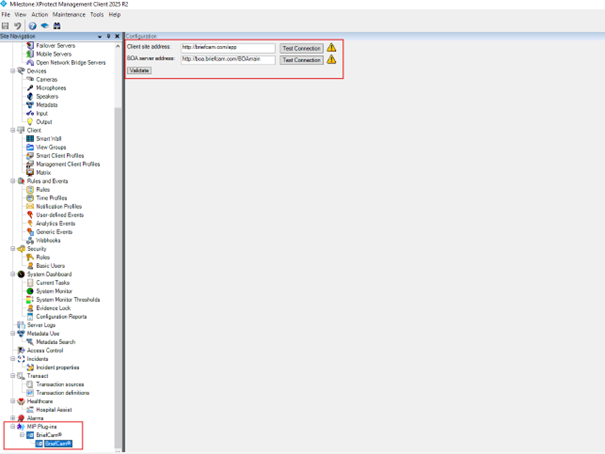

이제 Embedded Client에서 SSO 로그인에 사용할 BriefCam 주소를 설정합니다.
MIP 플러그인 -> BriefCam -> BriefCam > Configurator 탭으로 이동합니다.
클라이언트 사이트 주소 필드에 BriefCam 클라이언트 주소를 입력합니다.
BOA 서버 주소 필드에 BOA 서비스 주소를 입력합니다.
URL이 올바른지 확인하려면 추가된 각 주소에 대해 연결 테스트 버튼을 클릭하면 됩니다.
유효성 확인 클릭합니다.
변경 내용 저장.

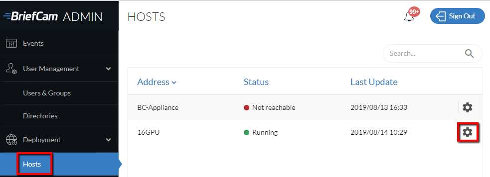

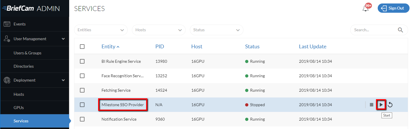

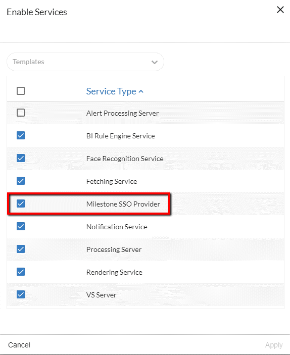

에서 BriefCam Administrator Console, 배포 섹션을 연 다음 호스트를 엽니다.
호스트를 찾고 해당 장치 아이콘을 클릭합니다.
Milestone SSO Provider 서비스를 선택하고 적용을 클릭합니다.

서비스 섹션에서 Milestone SSO Provider 서비스를 시작합니다.

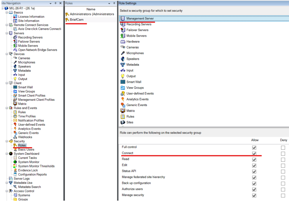

Windows 인증(클라이언트 SSO 로그인)
클라이언트 SSO 로그인에 대한 Windows 인증을 활성화하려면 다음과 같이 하십시오.
관리 서버 > 연결 권한이 허용된 그룹에 BriefCam Windows 서비스를 실행하는 사용자 를 추가합니다.

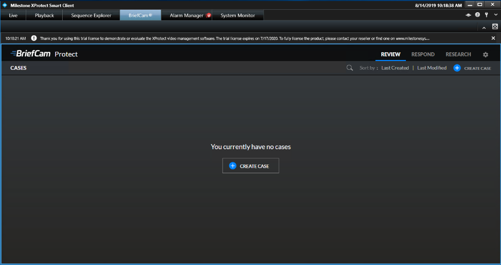

Milestone에서 BriefCam 탭 보기
XProtect Smart Client을 실행하고 Milestone 서버에 로그인합니다.
일단 실행되고 나면 BriefCam® 탭이 XProtect 클라이언트의 기본 응용 프로그램 창에 표시됩니다.
BriefCam® 탭을 클릭하면 내장된 BriefCam 클라이언트에 자동으로 로그인됩니다.

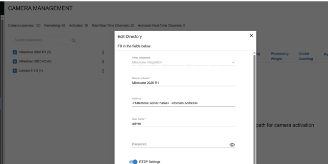

Milestone 서버에 대한 호스트 이름 확인
시스템이 도메인에 있는 경우, 호스트가 성공적으로 해결됩니다.
도메인에 속하지 않은 경우, 또는 를 사용하여 Milestone 비디오 관리 소프트웨어 주소를 확인해야 <VMSServerAddress> 합니다<VMSServerAddress>.<DomainAddress>.
항목 중 하나를 파일에 추가해야 hosts 합니다. 이러한 항목에는 호스트 이름 자체 또는 추가된 호스트 이름(예: "<milestone-server-name>" 또는 "<milestone-server-name>.<domain address>")이 모두 포함되어야 .domain address합니다. "<milestone-server-name>"을(를) Milestone 서버의 실제 호스트 이름으로 대체합니다.
파일을 수정하려면 다음을 hosts 수행합니다.
C:\Windows\System32\drivers\etc\hosts에 있는
hosts파일로 이동합니다.관리자로서 텍스트 편집기(
hosts예: 메모장)를 사용하여 파일을 엽니다.다음 두 줄 중 하나를 파일에
hosts추가합니다.<Milestone server IP> <Milestone server name><Milestone server IP> <Milestone server name>.<domain address>예제 호스트 이름과 IP 주소를 특정 값으로 대체해야 합니다.
hosts파일을 저장합니다.'BriefCam Administrator Console의 카메라 관리 섹션에서 주소 필드를 호스트 파일 <Milestone 서버 이름> 또는 <Milestone 서버 이름>.<도메인 주소>에 추가된 전체 주소 이름으로 설정하여 Milestone 디렉토리를 편집합니다.

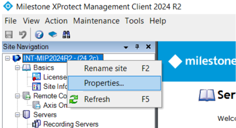

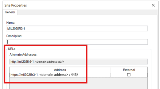

해결해야 할 주소를 찾으려면 다음과 같이 하십시오.
Milestone XProtect Management Client의 메뉴에서 서버를 마우스 오른쪽 버튼으로 클릭하고 속성을 .
사이트 속성 창의 URL 섹션의 대체 주소 필드에서 해결해야 하는 주소를 찾습니다.

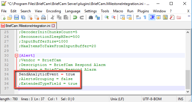

Milestone에 분석 이벤트를 보내는 중입니다
Milestone은 다음으로부터 분석 이벤트를 수신할 수 있습니다BriefCam.
분석 이벤트(경보 대신)를 전송하려면 BriefCam 측과 Milestone 측 모두에서 변경을 해야 합니다.
BriefCam 구성
다음 위치에 있는 BriefCam.MilestoneIntegration.ini 파일을 엽니다
C:\Program Files\BriefCam\BriefCam Server\plugins.SendAnalyticEvent를 true로 변경하고 세미콜론(;)을 제거합니다.
클래스 및 색상, 인물 속성에 관한 데이터를 보내지 않으려면 ExtendedTypeField를 false로 변경하고 세미콜론(;)을 제거합니다.
AlertsGrouping 매개변수를 사용하면 객체가 여러 규칙을 트리거할 때 발생하는 상황을 설정할 수 있습니다.
true - 여러 규칙에 대해 단일 경고가 전송됩니다.
거짓 - 각 규칙에 대해 하나의 경보가 전송됩니다.

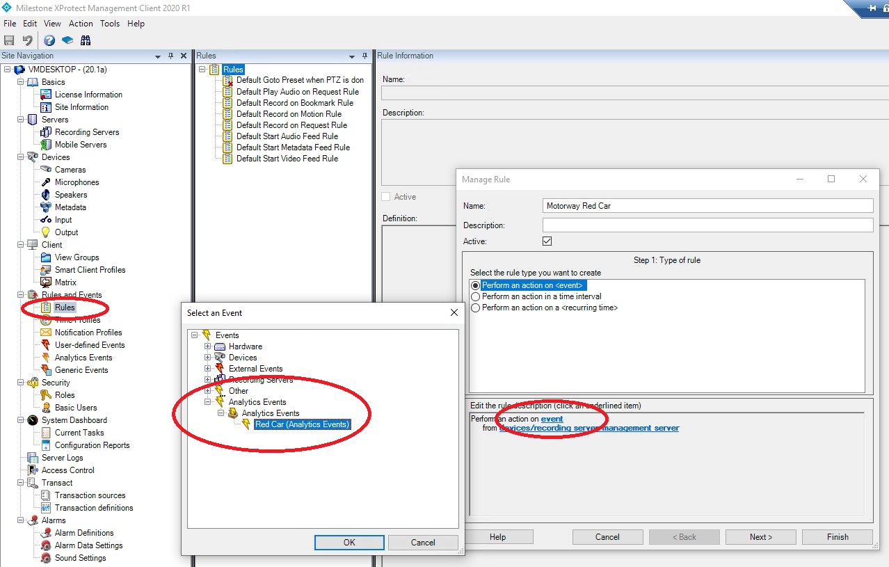

Milestone 구성

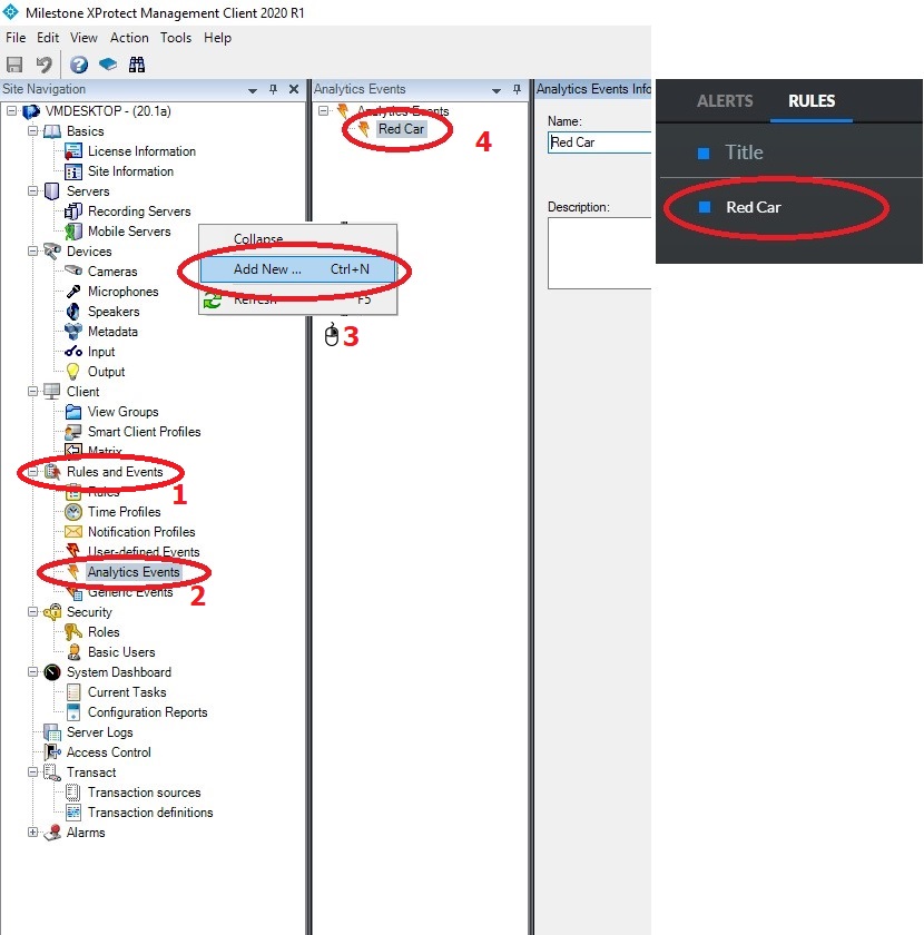

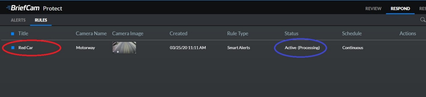

XProtect 클라이언트의 BriefCam 탭에서 RESPOND으로 이동하여 규칙을 생성합니다.
제목을 기록하고 상태가활성(처리 중)인지 확인합니다.

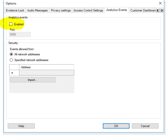

Milestone XProtect Management Client을 엽니다.
도구 메뉴에서 옵션 을 선택합니다.
분석 이벤트 탭을 열고 활성화됨 확인란을 선택한 다음 확인을 클릭합니다.
사이트 탐색 창에서 규칙 및 이벤트 폴더를 엽니다.
분석 이벤트 항목을 마우스 오른쪽 버튼으로 클릭합니다.
새로 추가 를 선택합니다.
분석에서 생성된 규칙과 정확히 동일한 이름을 사용하더라도 분석 이름을 지정합니다BriefCam(공백과 대소문자 모두 동일한지 확인).
규칙 및 이벤트 > 규칙으로 이동하여 마우스 오른쪽 버튼을 클릭하고 새 규칙을 추가합니다.
BriefCam 분석 이벤트에서 이벤트를 트리거하려면 이벤트에 대한 동작 수행 아래에서 위 단계에서 생성된 분석 이벤트를 선택합니다.

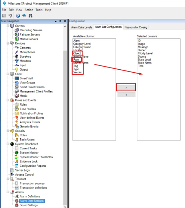

선택한 카메라와 동작을 사용하여 규칙을 완료합니다. 예를 들어, 규칙 이름을 표시하려면 사용 가능한 열에서 규칙을 선택하고 아이콘을
클릭하여 선택된 열로 이동합니다 .객체와 유형열은 파일의
ExtendedTypeField설정이 로 설정된 경우에만BriefCam.MilestoneIntegration.ini표시됩니다(자세한 내용은 위의true구성 섹션BriefCam을 참조하십시오).아래 표는 특정 Milestone 작업이 사용될 때 Milestone에서 BriefCam Milestone으로 전송되는 내용을 보여줍니다.

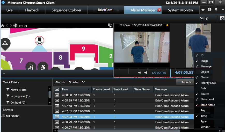

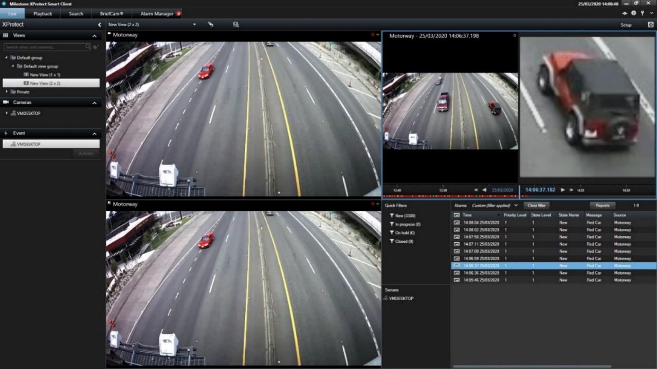

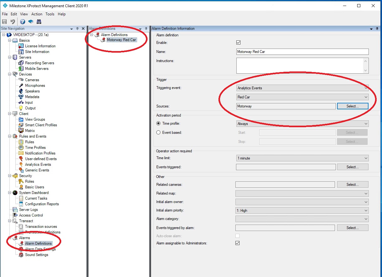

알람을 알람 관리자로 트리거하려면 알람 > 알람 정의로 이동합니다 .
마우스 오른쪽 버튼을 클릭하고 새 알람을 추가합니다.
트리거링 이벤트 필드에서 분석 이벤트와 이전에 생성한 원하는 분석 이벤트를 선택한 다음 관련 카메라를 선택합니다.
이제 알람 이벤트와 섬네일이 알람 관리자에 표시됩니다(아래 이미지와 같음).

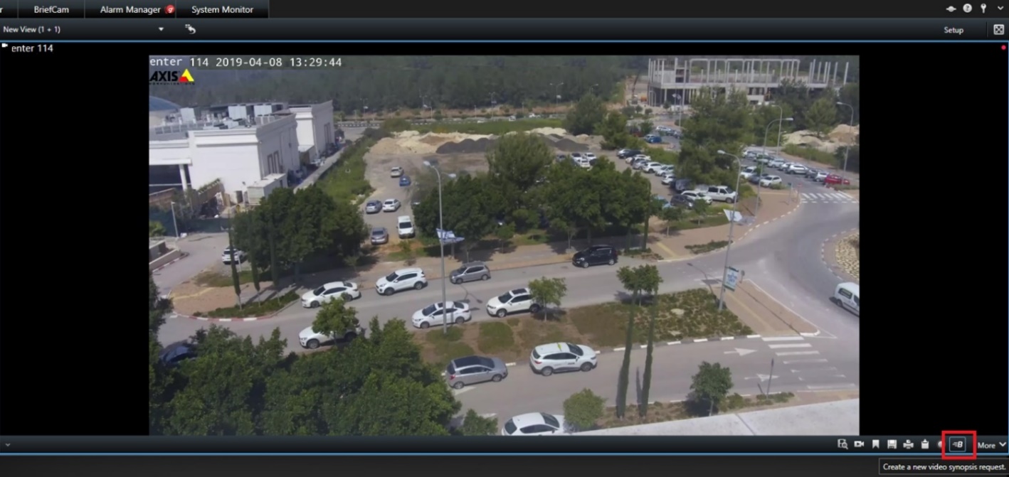

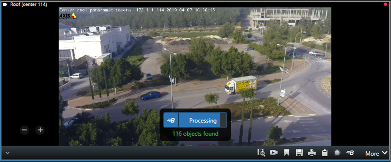

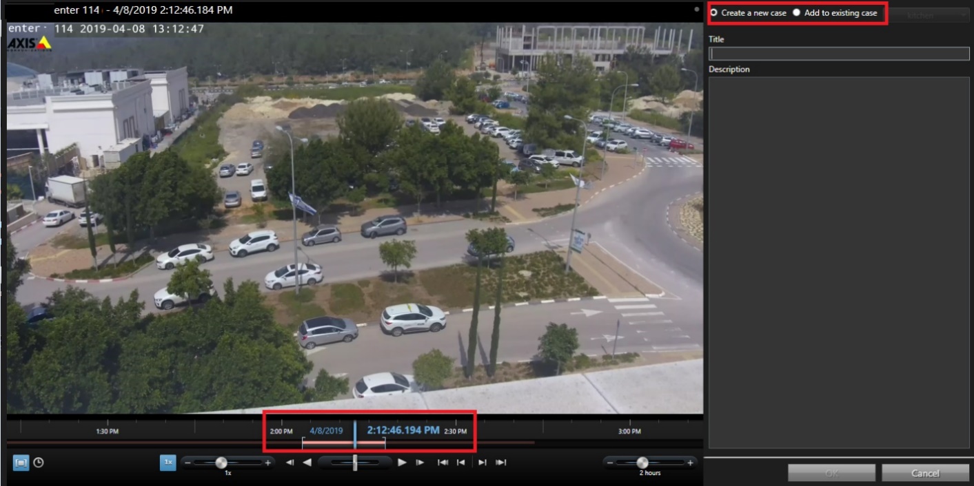

Milestone에서 직접 VIDEO SYNOPSIS® 생성
향상된 BriefCamXProtect® 클라이언트를 설치한 경우, Milestone에서 직접 시놉시스를 생성할 수 있습니다.
Milestone에서 비디오를 볼 때(라이브 탭, 재생 탭 및 부동 이미지), 화면 오른쪽 하단에 있는 BriefCam 아이콘을 클릭할 수 있습니다. 이렇게 하면 의 새 항목VIDEO SYNOPSIS®이 BriefCam만들어집니다.
BriefCam 아이콘을 클릭하면 다음 화면이 나타납니다.
슬라이더 버튼을 사용하여 시간 프레임을 조정합니다.
화면 오른쪽 상단에서 새 케이스 만들기 또는 기존 케이스 에 추 가 중 하나 를 선택한 다음 확인을 클릭합니다.
그러면 화면 하단에 BriefCam 아이콘이 표시되고 시놉시스의 처리
진행 상황을 볼 수 있습니다. BriefCam 아이콘을 클릭하여 BriefCam 탭으로 이동하고 올바른 케이스로 이동합니다.
아래 화면과 같은 화면이 표시됩니다.
다음 중 사이트 탐색, 이동 장치 > 카메라 카메라를 선택합니다.
스트림 탭을 엽니다.
스트림 열에 있는 스트림 번호(예: 비디오 스트림 1 및 비디오 스트림 4)를 확인합니다. 이 카메라에는 이 번호만 유효합니다.
BriefCam에 연결된 모든 카메라에 대해 작업을 반복하고 사용하려는 스트림이 각각에 대해 정의되었는지 확인합니다.
