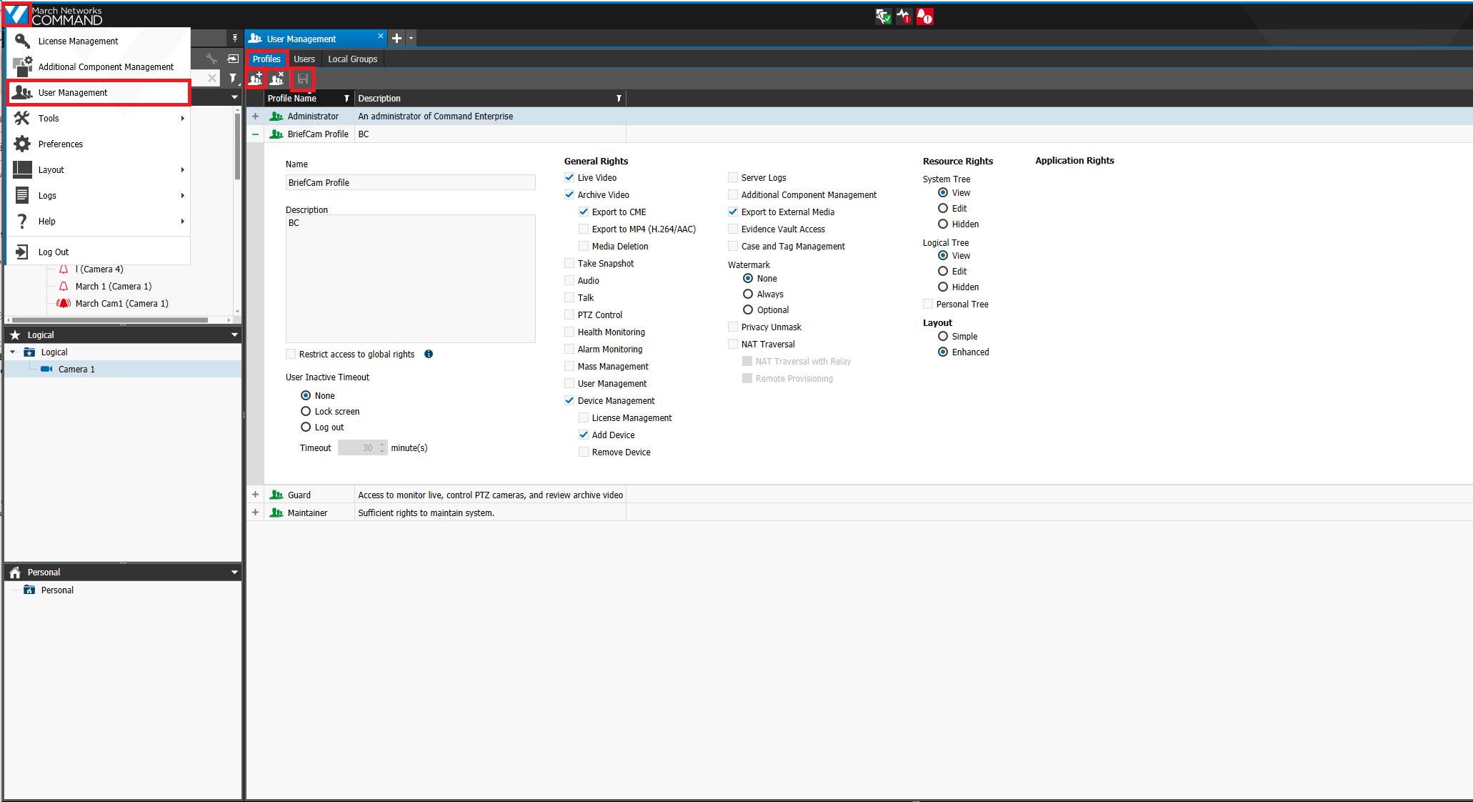

시스템의 March Networks 구성
BriefCam 사용자 프로파일 생성
CES 관리에서 March Networks 다음을 수행합니다.
  1. 상단 왼쪽 모서리에 있는 3월 네트워크 로고를 클릭합니다.
  2. 드롭다운 목록에서 사용자 관리 옵션을 선택합니다.
  3. 프로파일 탭을 선택합니다.
  4. 새 프로파일 추가 버튼(화면 상단 왼쪽)을 클릭합니다.
  5. BriefCam 프로파일을 생성합니다.
  6. 다음 권한을 활성화합니다(다른 모든 설정은 현재 상태로 유지).
    • 라이브 비디오
    • 비디오 아카이브
    • CME로 내보내기
    • 장치 관리
    • 장치 추가
    • 외부 미디어로 내보내기
저장 아이콘(화면 상단 왼쪽)을 클릭합니다.

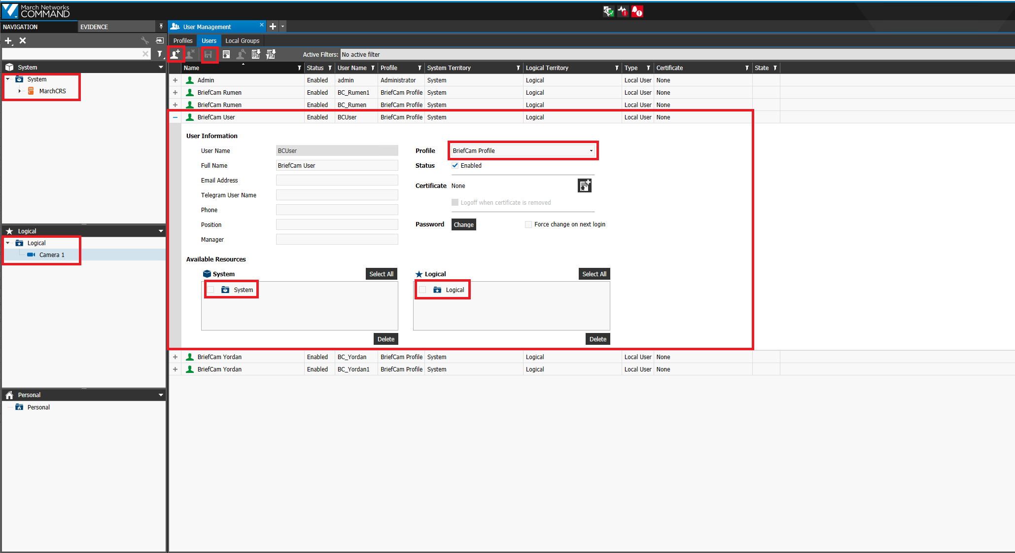

BriefCam 사용자 생성
  1. 상단 왼쪽 모서리에 있는 로고를 March Network 클릭합니다.
  3. 사용자 탭을 선택합니다.
  4. 새 사용자 생성 버튼을 클릭합니다.
  5. 사용자 이름을 입력합니다.
  6. 프로파일 드롭다운 목록에서 이전에 생성된 BriefCam 프로파일을 선택합니다.
  7. 상태를 활성화로 설정합니다.
  8. 사용자 암호를 설정합니다.
  9. 통합에 사용될 시스템 및 논리 리소스를 끌어다 BriefCam 놓습니다.
  10. 시스템 및 논리적 리소스는 레코더, 개별 카메라 또는 전체 시스템일 수 있습니다. 통합에서 전체 CES 시스템에 액세스해야 하는 경우 전체 시스템 및 논리 폴더를 끌어다 놓기만 하면 됩니다. 사용할 리소스만 끌어다 놓으십시오.
  11. 저장 아이콘을 클릭합니다.

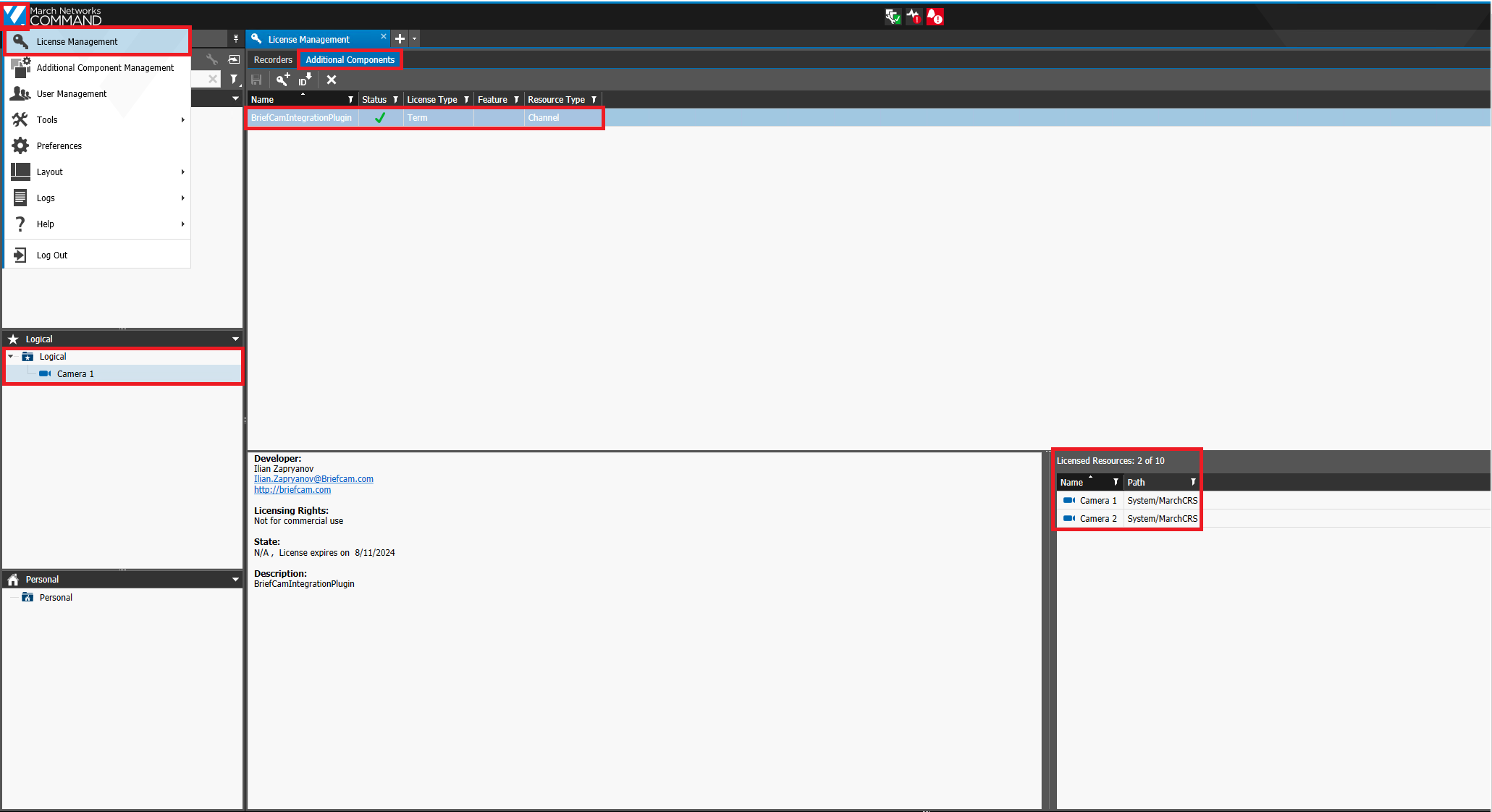

통합 라이선싱에 시스템/논리적 리소스 추BriefCam가
  2. 드롭다운 목록에서 License Management 옵션을 선택합니다.
  3. 추가 구성 요소 탭을 선택합니다.
  4. BriefCamIntegrationPlugin을 선택합니다.
  5. 필요한 모든 카메라를 논리 트리에서 라이선스가 있는 리소스 로 끌어다 놓습니다.

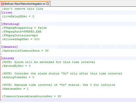

통합 구성 중
플러그인이 March Networks 설치되면, 기본적으로 다음 위치에 있는 Briefcam.MarchNetworksIntegration.ini 구성 파일을 갖게 됩니다C:\Program Files\BriefCam\BriefCam Server\plugins.
이 파일에는 다음 매개변수가 포함됩니다.
  • LiveDelayMSec - 비디오 관리 소프트웨어 및 비디오 관리 소프트웨어의 시계가 동기화되지 않았고 라이브 스트림 시간이 시간과 다른 경우 수신 라이브 스트림에 대한 지연을 BriefCamBriefCam 설정합니다.
  • FFmpegWrapperLog - FFmpegWrapper에 대한 추가 로그를 활성화합니다.
  • FMPEGPath - 파일에 대한 ffmpeg.exe 경로입니다.
  • FFMPEGContainer - FFMPEG에서 사용되는 컨테이너 유형입니다.
  • AllowedGapMSec - 불러온 비디오에 허용되는 간격(밀리초)입니다.
  • OperationTimeoutSecs - 비디오 관리 소프트웨어와 비디오 관리 소프트웨어 사이의 모든 일반 작업에 대한 시간 BriefCam제한입니다.
  • ExtendBySec - 알람이 이 시간 간격 동안 연장됩니다.
  • ArmingTimeSec - 알람 상태는 이 시간 간격 후에만 "켜짐"으로 간주됩니다.
  • MaximumSec - "On" 상태의 최대 시간 간격입니다. 무한의 경우 0을 사용하십시오.
  • TimeoutCreateAlarmSourceSec - 알람 생성의 시간 초과입니다.
