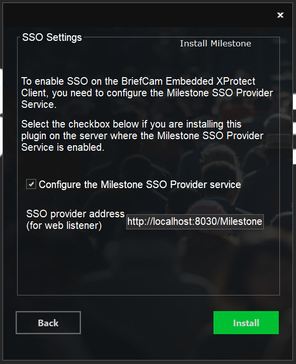

  5. 組み込みXProtectクライアントでSSOを有効にしない場合は、Configure the BriefCamMilestone SSO Provider service(Milestone SSOプロバイダーの構成)のチェックボックスを外し、Next(次へ)をクリックします。
  6. 組み込みXProtectクライアントを有効にしたい場合はBriefCam、以下を実行します。
    1. Configure the Milestone SSO Provider service(Milestone SSOプロバイダーサービスの構成)のチェックボックスをチェックします。またはを含む他のすべてのマシンでは、OX6.OnDemand ServiceチェックボックスOX6.RealTime Serviceを選択しないでください。
    2. Milestone SSOプロバイダーとBriefCamWebサービスが同じマシンにインストールされている場合、SSOプロバイダーのアドレスはlocalhostである必要があります。例: http://localhost:8030/MilestoneSSO/。
    3. Milestone SSOプロバイダーとBriefCamWebサービスが異なるマシンにインストールされている場合は、SSOプロバイダーのアドレスを入力します。SSOプロバイダーのアドレスは、Milestone SSO Providerサービスを実行しているホストを指している必要があります。例: http://briefcam-server:8030/MilestoneSSO/。
    4. Verify URLs(URLの確認)ボタンをクリックして、入力したURLが正しいことを確認します。
  7. [インストール] をクリックします。

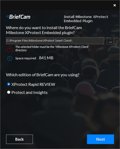

  1. BriefCamを埋め込む各XProtect Smart Clientマシンで、ファイルを右クリックし、Run as administrator(管理者として実行)を選択しBriefCamEmbeddedClientForMilestoneXProtect_sep_<version number>.exeます。
  2. 初期画面で、Get Started(始める)をクリックします。
  3. ライセンス契約の条項に同意します。
  4. Next(次へ)をクリックすると、次の画面が表示されます。
  5. インストール先のパスを選択します。インストールパスは、MilestoneXProtect Smart Clientがインストールされているディレクトリと同じでなければなりません。
  6. 使用しているエディションBriefCamを選択します。
  7. Next(次へ)をクリックし、Install(インストール)(インストール)をクリックします。

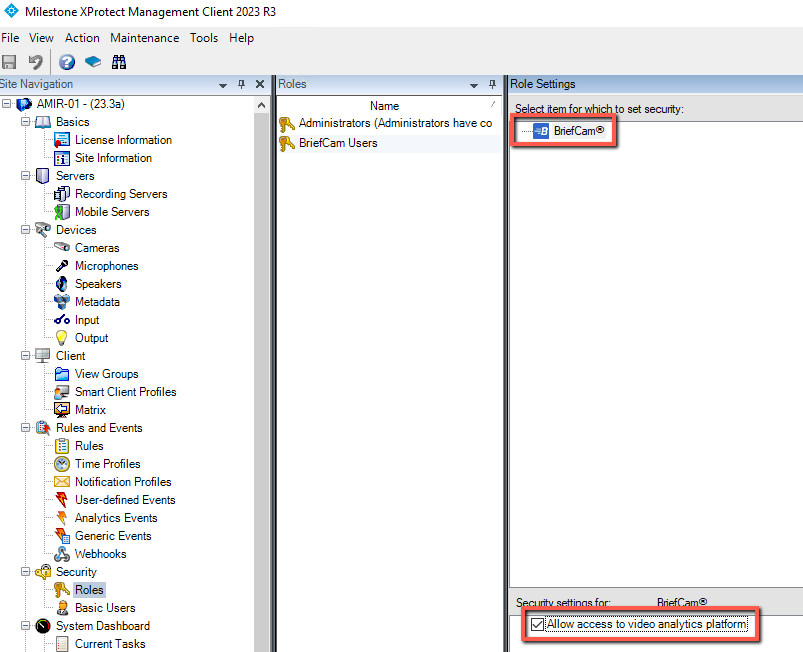

  5. MilestoneXProtectManagement Clientにログインします。

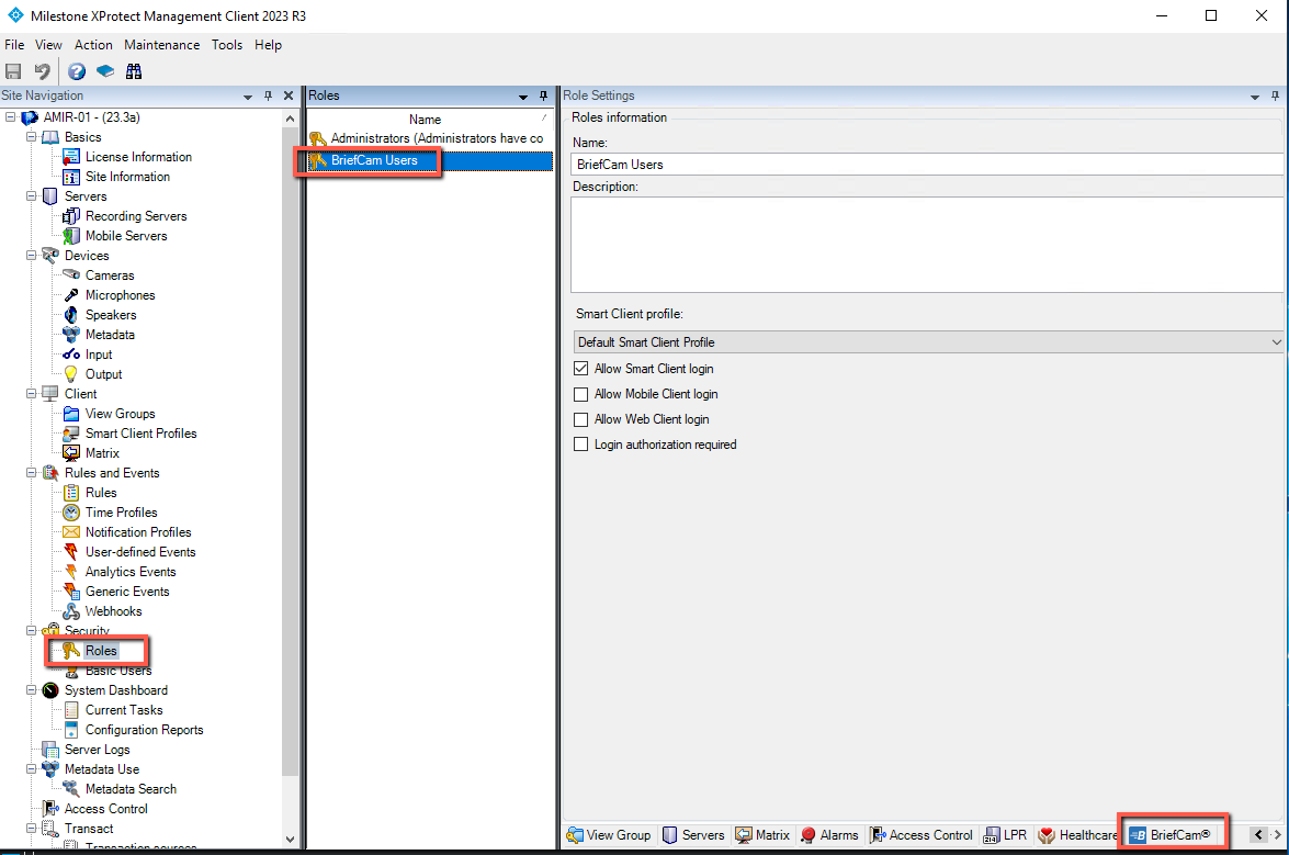

  6. Roles セクションを右クリックし、新しいロールを追加します。例:下図に示すようにBriefCamユーザー。
  7. 新しい役割が選択されていることを確認し、画面の下部にある[BriefCam]タブをクリックします。MilestoneXProtectマネジメント2023 R1では、タブ名はMIPです
  8. Role Settings(役割設定)セクションから、下図に示すようにBriefCamの役割を選択します。
  9. これらのユーザーにBriefCam、映像解析プラットフォームへのアクセスを許可するチェックボックスを選択して、へのアクセスを許可します。

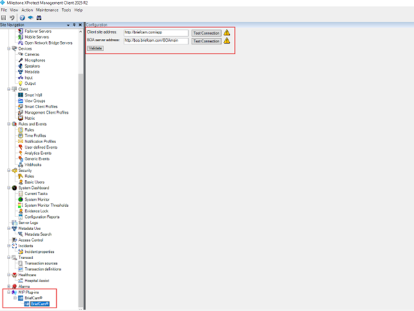

次に、組み込みクライアントがSSOログインに使用するBriefCamアドレスを設定します。
  1. 次に移動しますMIPプラグイン -> BriefCam -> BriefCam>。
  2. クライアントサイトのアドレスフィールドに、BriefCamクライアントのアドレスを入力します。
  3. BOAサーバーアドレスフィールドに、BOAサービスアドレスを入力します。
  4. URLが正しいことを確認したい場合は、追加したアドレスのそれぞれに対して接続テストボタンをクリックします。
  5. Validate(検証)ボタンをクリックします。
  6. 変更を保存します。

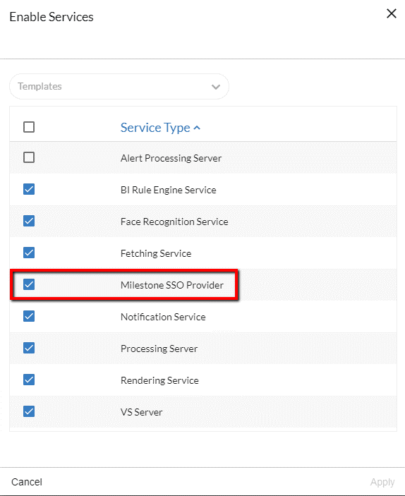

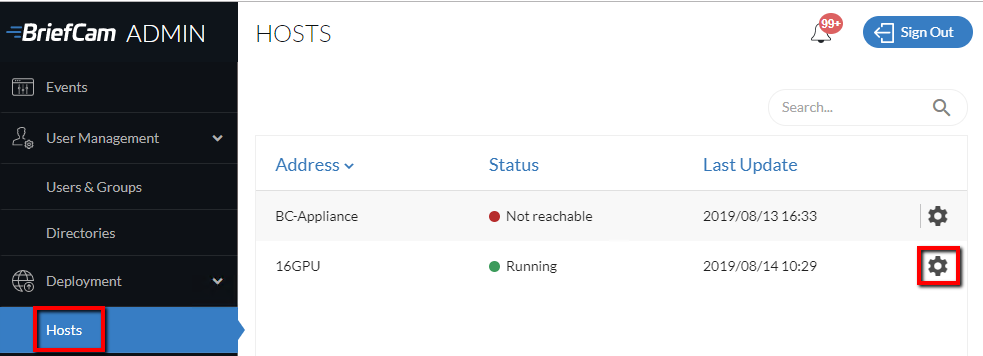

  2. で、BriefCam Administrator ConsoleDeployment(デプロイメント)セクションを開き、次にHosts(ホスト)を開きます。
  3. ホストを見つけて、歯車アイコンをクリックします。
  4. Milestone SSO Provider(Milestone SSOプロバイダー)サービスを選択し、Apply(適用)(適用)をクリックします。

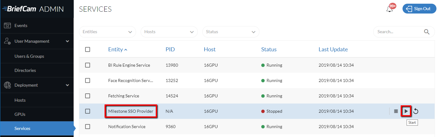

    6. Services(サービス)セクションで、Milestone SSO Providerサービスを開始します。

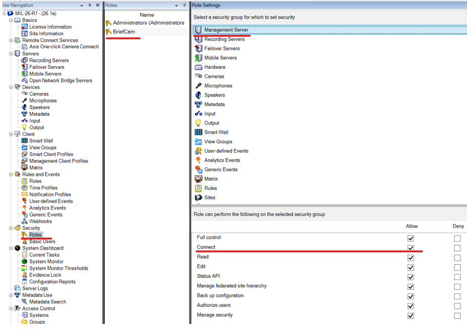

  1. Windowsサービスを実行しているユーザーを、BriefCam[マネジメントサーバー] > [接続]権限が許可されているグループに追加する。
    注記
    Milestone VMSへのログインに使用されるBriefCamWindowsユーザーのパスワードは、一定時間後に期限切れになります。これにより、SSOサービスがログインし、現在のWindowsユーザーのログインに使用されるトークンを検証しなくなります。この問題が発生した場合は、Milestone VMSマシンのBriefCamWindowsユーザーパスワードを更新してください。

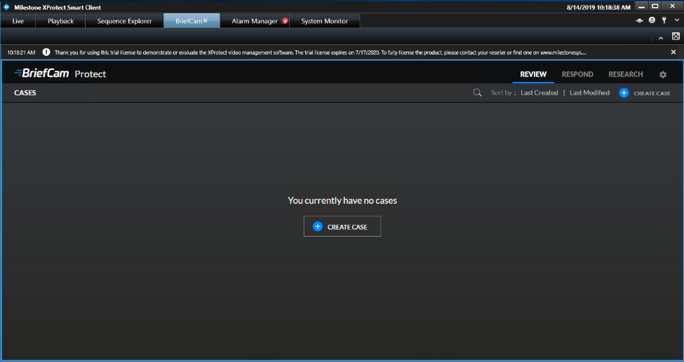

Milestoneの「BriefCam」タブの表示

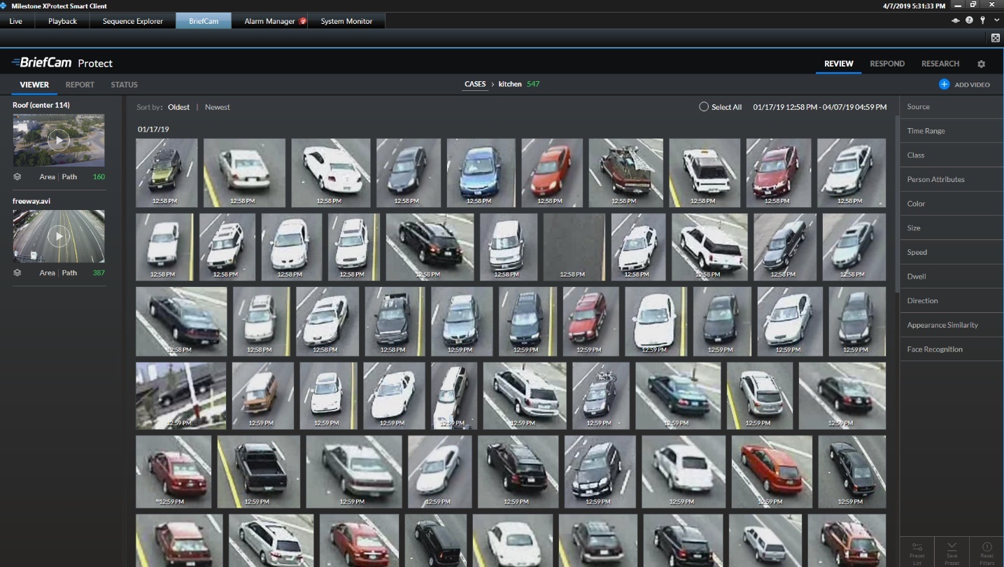

  1. XProtect Smart Clientを起動し、Milestoneサーバーにログインします。

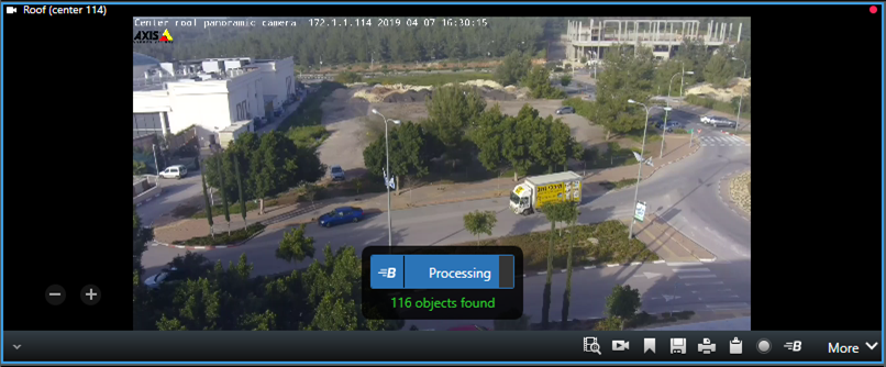

  2. 起動して動作するようになると、XProtectクライアントのメインアプリケーションウィンドウに「BriefCam®」タブが表示されます。
  3. [BriefCam®]タブをクリックすると、組み込みBriefCamクライアントに自動的にログインします。

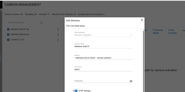

  5. のCamera Management(カメラ管理)セクBriefCam Administrator Consoleションで、Address(アドレス)フィールドをhostsファイルに追加されたフルアドレス名(<Milestoneサーバー名>または<Milestoneサーバー名>.<ドメインアドレス)に設定して、Milestoneディレクトリを編集します。

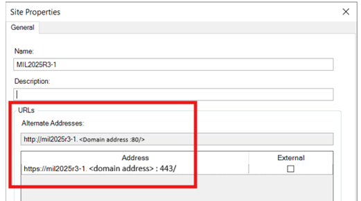

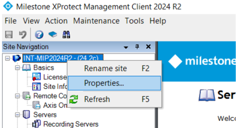

解決する必要があるアドレスを見つけるには、以下を実行します。
  1. MilestoneXProtectManagement Clientのサイトナビゲーションメニューでサーバーを右クリックし、プロパティをクリックします。
  2. サイトのプロパティウィンドウのURLセクションには、解決が必要なアドレスが代替アドレスフィールドに表示されます。

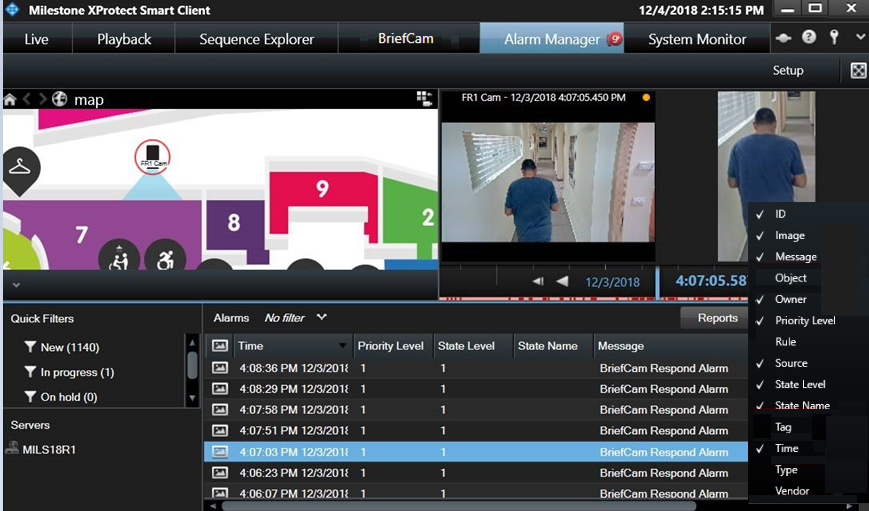

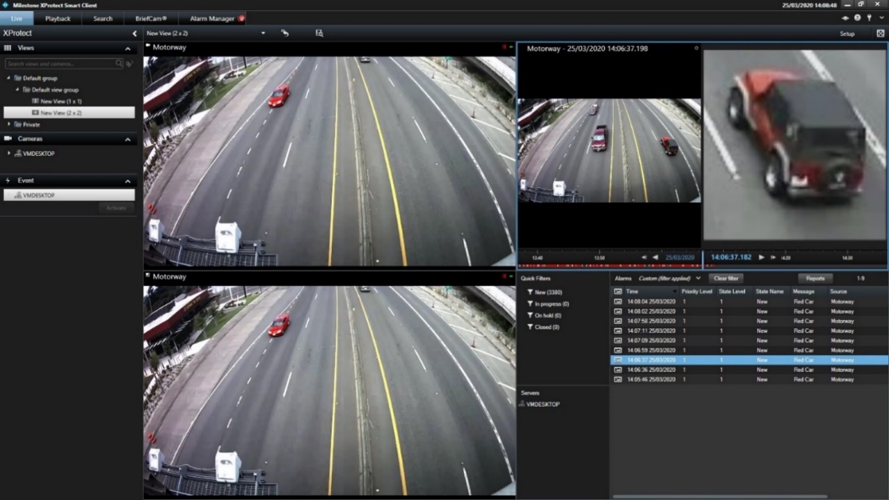

Milestoneへのアラートの送信
アラートはMilestoneのアラームマネージャーに送信できます。

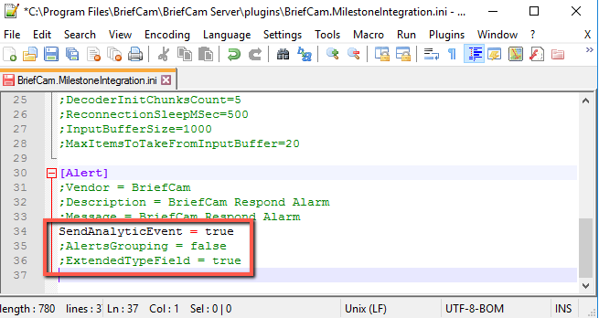

BriefCam設定
  1. BriefCam.MilestoneIntegration.iniファイルを開きます。場所: C:\Program Files\BriefCam\BriefCam Server\plugins 。
  2. SendAnalyticEventをtrueに変更し、セミコロン(;)を削除します。
  3. 分類、色、人の属性に関するデータを送信したくない場合は、ExtendedTypeFieldをfalseに変更し、セミコロンの(;)を削除します。
AlertsGroupingパラメータを使用すると、オブジェクトが複数のルールをトリガーしたときに何が起こるかを設定できます。
  • true – 複数のルールに対して1つのアラートが送信されます。
  • false - ルールごとに1つのアラートが送信されます。

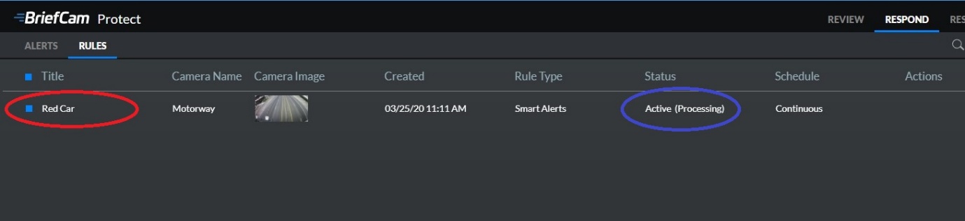

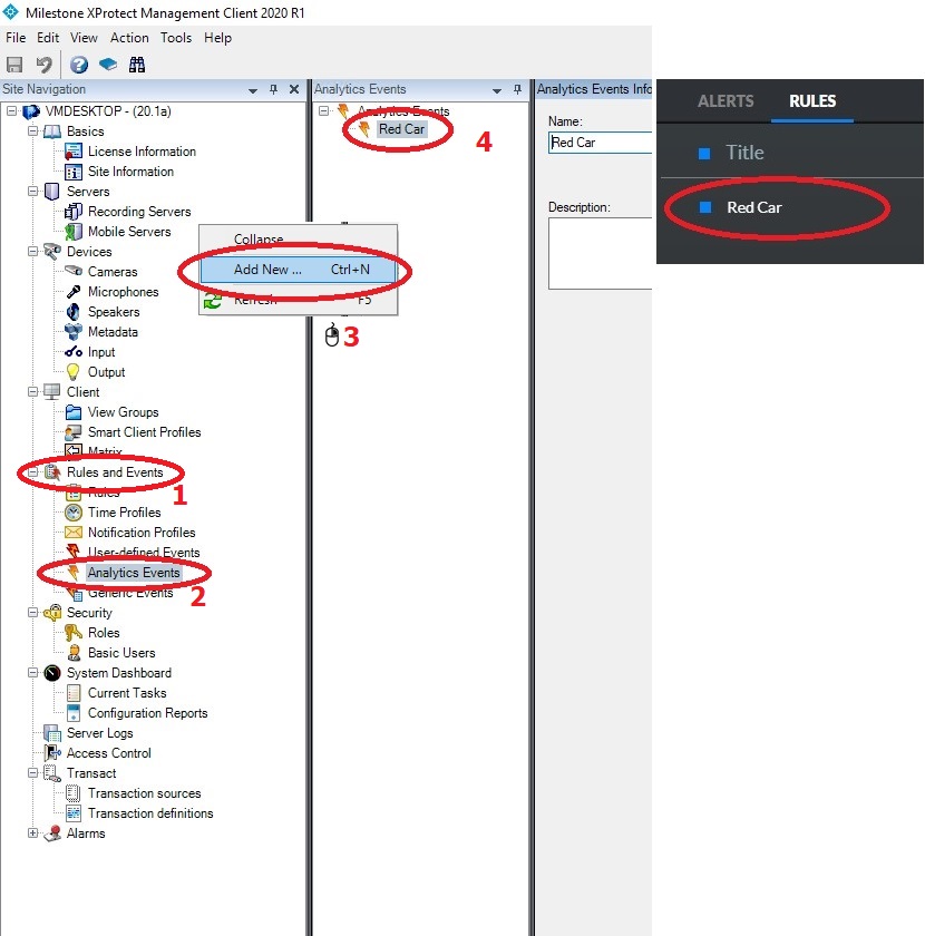

  1. XProtectクライアントの[BriefCam]タブ内で、[RESPOND]に移動し、ルールを作成する。
  2. タイトルを書き留め、ステータスがアクティブ(処理中)であることを確認します。

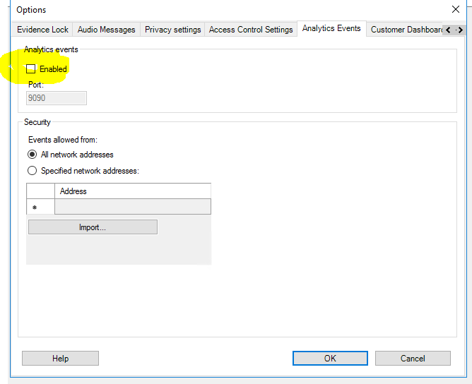

  3. MilestoneXProtectManagement Clientを開きます。
  4. ツールメニューから、オプションを選択します。
  5. アナリティクスイベントタブを開き、有効チェックボックスを選択し、OKをクリックします。

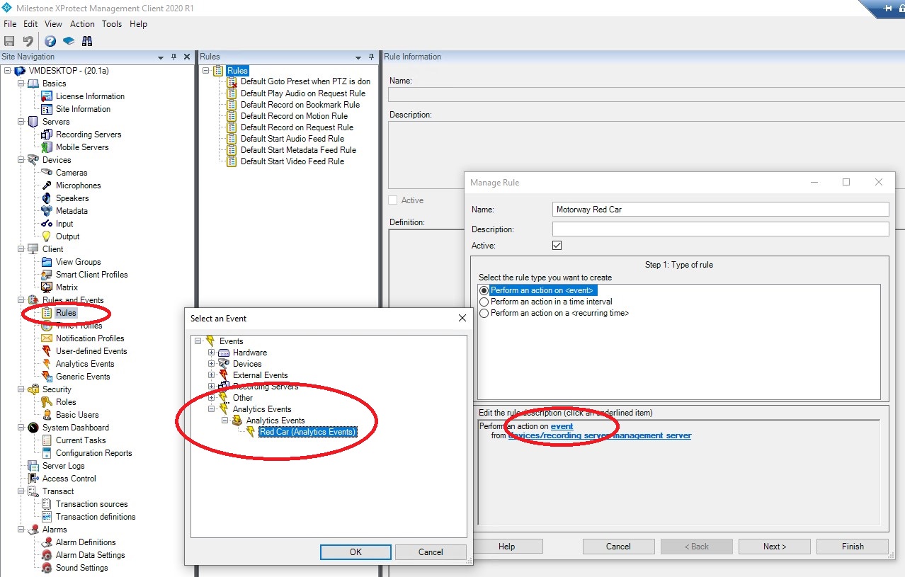

  6. サイトナビゲーションペインから、ルールとイベントフォルダーを開きます。
  7. アナリティクスイベントエントリを右クリックします。
  8. [新規追加] を選択します。
  9. で作成したルールと全く同じ名前を使用して、アナリティクスに名前を付けます(BriefCamスペースと大文字/小文字もすべて同一であることを確認してください)。
  10. Rules and Events > Rulesに移動し、右クリックして新しいルールを追加します。
  11. BriefCamアナリティクスイベントからイベントをトリガーするには、Perform action on event(イベントでアクションを実行)で、上記のステップで作成したアナリティクスイベントを選択します。

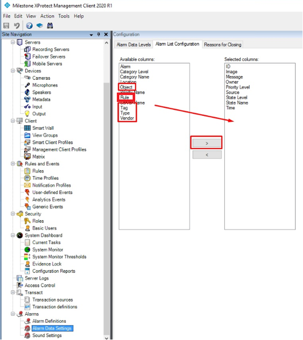

  12. 選択したカメラとアクションでルールを完了します。例えば、ルール名を表示したい場合は、Available columns(利用可能な列)からRule(ルール)を選択し、Milestone right arrow.pngアイコンをクリックしてSelected columns(選択された列)に移動します。
    なお、Object列とType列は、ファイルの設定が次に設定されている場合にのみ表示されます(詳細は、上の設定を参照してください。ExtendedTypeField Object列とType列は、BriefCam.MilestoneIntegration.iniファイルの設定が次のtrueように設定されている場合にのみ表示されBriefCamます)。

    制限車(2175834)
    説明/手順
    FR/LPRアラートの場合:
    信頼度: []
    その他:空
    容疑者1(フランクスミス)に対する信頼度= 81%,容疑者2(フランクスミス)に対する信頼度= 37%,
    ベンダー
    BriefCam
    BriefCam

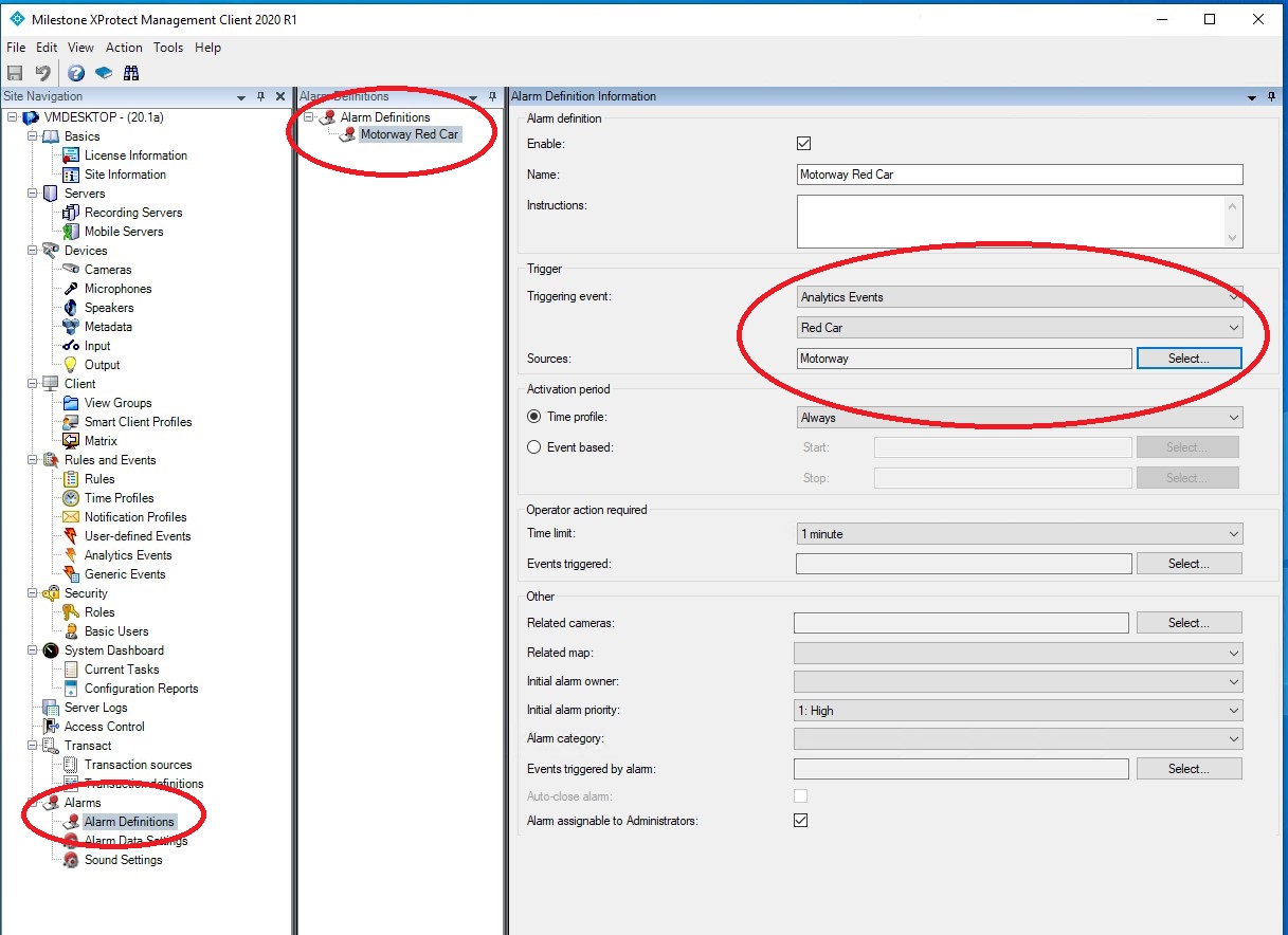

  13. アラームマネージャーにアラームをトリガーするには、アラーム>アラーム定義に移動します。
  14. 右クリックして、新しいアラームを追加します。
  15. Triggering Event(イベントのトリガー)フィールドから、Analytics Event(分析イベント)と以前に作成した目的のAnalytics Event(分析イベント)を選択し、その後に関連するカメラを選択します。
アラームイベントとサムネイルがアラームマネージャーに表示されます(下図参照)。

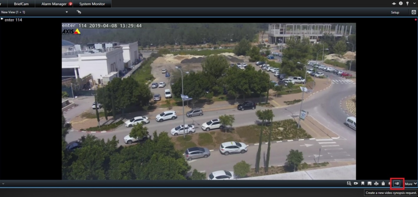

Milestoneから直接作VIDEO SYNOPSIS®成する

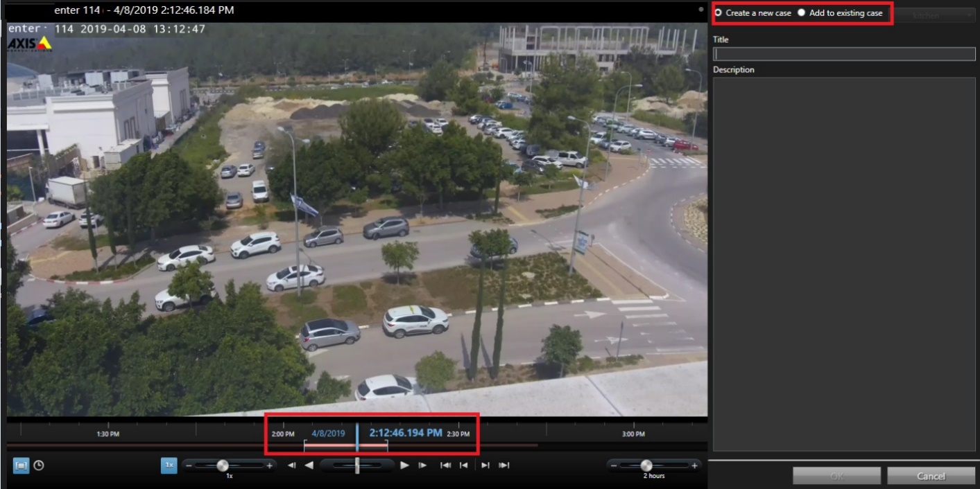

強化されたBriefCamXProtect®クライアントをインストールした場合は、Milestoneから直接シノプシスを作成できます。
Milestoneでビデオを表示している場合(ライブタブ、再生タブ、フローティングイメージ)、画面の右下にあるBriefCamアイコンをクリックできます。これにより、新しいVIDEO SYNOPSIS®inが作成されBriefCamます。
  1. BriefCamアイコンをクリックすると、次の画面が表示されます。
  2. スライダーボタンを使用して時間枠を調整します。
  3. 画面の右上で、新しいケースを作成するか、既存のケースに追加するかを選択し、OKをクリックします。
画面の下部にシノプシスのアイコンが表示され、BriefCamの処理の進行状況がMilestone BriefCam processing.png表示されます。BriefCamアイコンをクリックして、BriefCamタブと正しいケースに移動します。
以下のような画面が表示されます。

  • Milestone組み込みSSO認証は、分散環境では失敗します。この問題を解決するには:
    1. のSSOEndpoint環境設定BriefCam Administrator Consoleで、localhostをMilestone SSOプロバイダーを実行しているホスト名に変更します。
    2. Milestone SSOプロバイダーを実行しているマシンで、管理者としてPowerShellで次のコマンドを実行して、BriefCamサービスを実行するBriefCamユーザーにリスナーを開く特別な権限を与えます(URLとユーザー値を環境の値に置き換えます)。
      netsh http add urlacl url=http://BCServer:8030/MilestoneSSO user=bcuser
    3. サーバーでMilestone SSOプロバイダーサービスを再起動し、WebサービスマシンでIISを再起動します。
以下も参照: VMS Integration IssuesVMS Integration Issues
