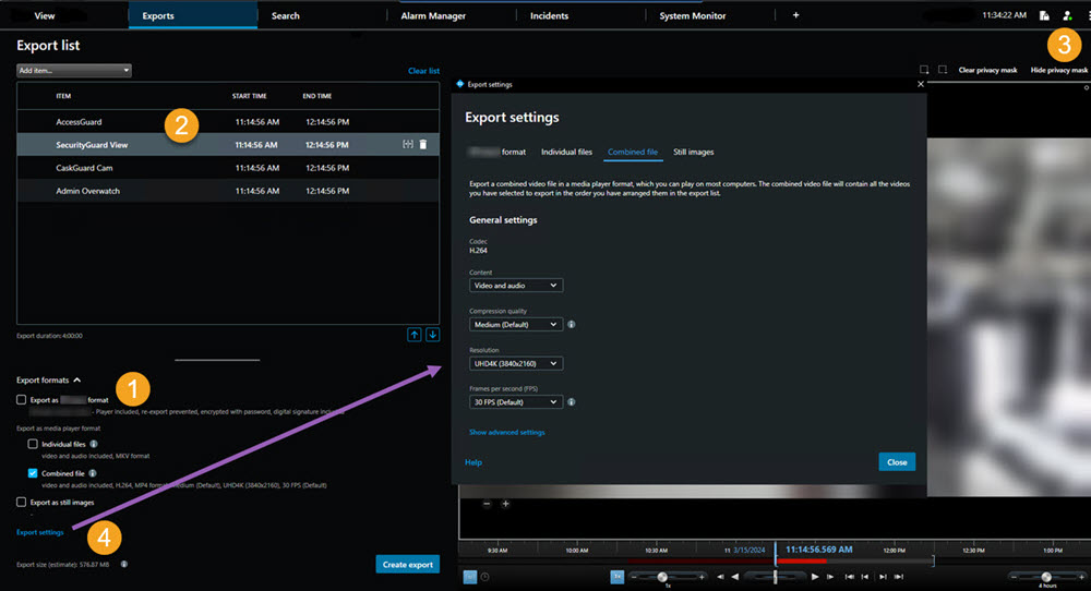

Exporteinstellungen anpassen
Wenn Sie auf der Registerkarte Exporte > Exportliste mindestens eine Videosequenz hinzugefügt haben, müssen Sie auch mindestens ein Exportformat auswählen. Siehe Exportformate. Optional können Sie die Exporteinstellungen anpassen. Siehe Exporteinstellungen.
Wählen Sie von der Exportliste mindestens ein Format für den Export aus. Siehe Exportformate.
Sie können für jede Videosequenz auf der Exportliste die Startzeit und die Endzeit ändern.
Sie können in Videosequenzen Privatzonenmasken hinzufügen, um verschiedene Videobereiche abzudecken. Siehe auch Hinzufügen von Privatzonenmasken zu Aufzeichnungen beim Export.
Sie können für jedes Format die Exporteinstellungen ändern. Siehe Exporteinstellungen.
Die Dauer des Exports und die Anzahl der Kameras haben Einfluss darauf, wie lange der Export dauert.
Export erstellen.

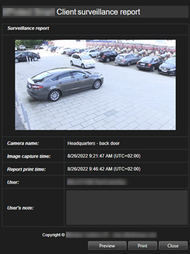

Überwachungsbericht von einzelnen Kameras ausdrucken
Sie können einzelne Standbilder und dazugehörige Informationen von Live-Kameras oder aus Videoaufzeichnungen ausdrucken. Die von Ihnen hinzugefügten Notizen werden ebenfalls mit ausgedruckt.
- Wechseln Sie zum Ausdrucken eines aufgezeichneten Standbildes in den Wiedergabemodus.
- Öffnen Sie die Ansicht mit den Kameras, für die Sie sich interessieren.
Bewegen Sie den Mauszeiger über das Ansichtselement. Die Kamera-Symbolleiste wird angezeigt.
Klicken Sie auf das
Symbol. Ein Fenster wird angezeigt.
- Fügen Sie Notizen hinzu, falls erforderlich.
- Klicken Sie auf Drucken. Das Windows-Dialogfenster Drucken wird angezeigt.
- Ändern Sie ggf. die Druckeinstellungen und drucken Sie. Ansonsten klicken Sie einfach auf Drucken.
