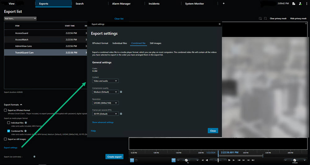

Exporteinstellungen
Auf der Registerkarte Exporte können Sie auswählen, welche Formate für den Export verwendet werden sollen:
Sie können für jedes Format die Exporteinstellungen ändern:
Das Fenster "Exporteinstellungen" in XProtect Smart Client. Das Fenster enthält Registerkarten für jedes Exportformat: XProtect-Format, Media-Player-Format, Standbilder.
Ihr Systemadministrator legt fest, welche Formate und welche Exporteinstellungen Ihnen zur Verfügung stehen.
Aus Sicherheitsgründen steht standardmäßig nur das Format XProtect zur Verfügung. Wenden Sie sich bitte an Ihren Systemadministrator, um andere Exportformate zuzulassen.
Ihre Exporteinstellungen werden gespeichert. Diese Einstellungen stehen Ihnen beim nächsten Export wieder zur Verfügung. Wenn eine Einstellung nicht verfügbar ist, haben Sie keine Berechtigungen, darauf zuzugreifen.

Media-Player-Formateinstellungen – kombinierte Dateien
Wählen Sie das Media Player-Format Kombinierte Dateien, um mehrere Video- oder Audiosequenzen von unterschiedlichen Kameras kombiniert in eine Datei zu exportieren, die der Empfänger auf Computern mit einem installierten Standard-Media-Player ansehen oder anhören kann.
Name
Beschreibung
Allgemeine Einstellungen
Inhalt exportieren
Exportieren Sie nur Video oder sowohl Video als auch Audio.
Exportformat
Videoaufzeichnungen im MKVGeschlossenEin gängiges Dateiformat für Video. Dateien in diesem Format weisen die Dateierweiterung .avi auf.- oder MP4GeschlossenDie Abkürzung für "Matroska Video". Eine MKV-Datei ist eine Videodatei, die im Matroska-Multimedia-Containerformat abgespeichert wurde. Es unterstützt verschiedene Typen von Audio- und Video-Codecs.-Format exportieren.
Kompressionsqualität
Die Einstellung für die Komprimierungsqualität hat Auswirkungen auf die Dateigröße. Je höher die ausgewählte Komprimierungsqualität ist, die Sie für den Encoder wählen, desto größer wird die Datei.
Auflösung
Die ausgewählte Option bestimmt die maximale Auflösung der Ausgabedatei. Da mehrere Videosequenzen in einer Videodatei kombiniert werden, kann sich die Kameraauflösung und das Seitenverhältnis während der Wiedergabe ändern, jedoch nur zu einer niedrigeren Auflösung als der ausgewählten.
Bilder/SekundeBilder pro Sekunde steht für die Anzahl der Bilder, die pro Sekunde angezeigt werden. Je mehr Bilder, desto größer ist die Datei.
Erweiterte Einstellungen
Auflösungseinstellungen
Mithilfe der folgenden Optionen können Sie die Auflösung der Ausgabe steuern und die Kompatibilität mit Mobilgeräten verbessern:
Hochskalieren verhindern: Um zu verhindern, dass Videos von Kameras mit niedriger Auflösung hochskaliert werden und dadurch körnig aussehen, können Sie diese Option auswählen, um eine Erhöhung der Ausgabeauflösung über die Originalgröße hinaus zu vermeiden.
Padding hinzufügen: Wenn Videosequenzen von verschiedenen Kameras in einer Datei kombiniert werden, kann sich die Auflösung während der Wiedergabe ändern. Einige Media-Player unterstützen dies nicht. Mit dieser Option wird Padding zum Video hinzugefügt, damit die Auflösung für das gesamte Video gleich bleibt.
Standbild-Einstellungen
