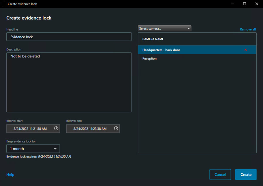

Klicken Sie in der oberen rechten Ecke auf Beweissicherung > Erstellen. Ein Fenster wird angezeigt.
- Geben Sie der Beweissicherung eine Überschrift sowie optional eine Beschreibung.
- Weitere Informationen zu den übrigen Feldern finden Sie unter Beweissicherungseinstellungen.
- Klicken Sie auf Erstellen. Wenn die Beweissicherung erfolgreich erstellt wurde, können Sie auf Details klicken, um zu sehen, was gut gegangen ist und was nicht. Siehe Beweissicherungs-Statusmeldungen.

Beweissicherung erstellen. In dem Fenster, das nun erscheint, sind die Kameras aufgeführt, die mit den ausgewählten Suchergebnissen verbunden sind.
- Die Zeitspanne deckt alle ausgewählten Suchergebnisse ab. Zum Ändern der Zeitspanne verwenden Sie die Felder Intervallbeginn und Intervallende.
- Klicken Sie auf Erstellen. Nun erscheint ein Fenster, das Sie über den Fortschritt der Beweissicherung informiert. Klicken Sie auf Details, um anzusehen, was funktioniert hat und was nicht. Siehe Beweissicherungs-Statusmeldungen.
Name | Beschreibung |
| Überschrift | Die Überschrift der Beweissicherung. |
| Beschreibung | Eine Beschreibung der Beweissicherung. |
| Intervallbeginn | Wählen Sie das Startdatum und die Startzeit für die Videosequenzen aus, die Sie schützen wollen. |
| Intervallende | Wählen Sie das Enddatum und die Endzeit für die Videosequenzen aus, die Sie schützen wollen. |
| Beweissicherung beibehalten für | Legen Sie fest, wie lange Sie die Beweise geschützt lassen wollen. Abhängig von Ihren Benutzerberechtigungen stehen Ihnen folgende Optionen zur Verfügung: Stunde(n), Tag(e), Woche(n), Monat(e), Jahr(e), Unbegrenzt oder Benutzerdefiniert. Wenn Sie Benutzerdefiniert auswählen, klicken Sie zur Auswahl eines Datums auf die Kalender-Schaltfläche und stellen Sie dann die Zeit manuell ein. Wenn Sie fertig sind, wird das Datum und die Zeit angezeigt, an dem bzw. zu der die Beweissicherung abläuft. |
| Kamera auswählen | Klicken Sie hierauf, um weitere Kameras auszuwählen und in die Beweissicherung einzuschließen. |
| Videowiedergabebeschränkung erstellen | Erstellen Sie eine Videowiedergabebeschränkung für dieselbe Videosequenz, für die Sie eine Beweissicherung erstellen möchten. Die Videoeinschränkung ist nicht mit der Beweissicherung verbunden und muss manuell bearbeitet, gepflegt und entfernt werden. |
| Entfernen/Alle entfernen | Klicken Sie hierauf, um eine ausgewählte Kamera oder alle Kameras aus der Beweissicherung zu entfernen. |
