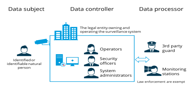

Wer sind die Hauptanspruchsgruppen in Bezug auf die Videoüberwachung unter den Gesichtspunkten der DSGVO?
Was die DSGVO und Videoüberwachung betrifft, gibt es drei Anspruchsgruppen. In diesem Abschnitt des Dokuments werden die einzelnen Anspruchsgruppen definiert und ihre jeweiligen Verantwortlichkeiten in Bezug auf die DSGVO beschrieben.
Betroffene Person
Eine betroffene Person ist jede Person, deren personenbezogene Daten gesammelt, gespeichert oder verarbeitet werden.
Betroffene Personen sind die in den Videoaufzeichnungen Gezeigten, gleichgültig, ob dies vorsätzlich oder zufällig geschieht.
Betroffene Personen sind auch alle registrierten Personen, die am Betrieb des VMS beteiligt sind, z. B. Betreiber oder benanntes Wachpersonal Dritter.
Das Hauptziel der DSGVO ist der Schutz der personenbezogenen Daten dieser betroffenen Personen.

Die für die Verarbeitung verantwortliche Person
Im Zusammenhang mit der Videoüberwachung sind die für die Verarbeitung Verantwortlichen Eigentümer und Betreiber der Videoüberwachungssysteme. Für die Verarbeitung verantwortlich ist diejenige juristische Person, die Daten über die betroffene Person sammelt, verarbeitet und weitergibt.
Was ist der für die Verarbeitung Verantwortliche zuständig?
Die für die Verarbeitung Verantwortlichen müssen die Grundsätze des Datenschutzes beachten und haben besondere Verpflichtungen. Der für die Verarbeitung Verantwortliche muss geeignete technische und organisatorische Maßnahmen ergreifen, um sicherzustellen und nachweisen zu können, dass die Verarbeitung in Übereinstimmung mit der DSGVO erfolgt. Hierzu gehört auch:
