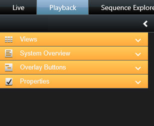

本节中的设置与覆盖按钮属性窗格相关。 要访问这些窗格,请单击设置按钮,并确保左侧的导航窗格可见。
在 XProtect Smart Client 中存取攝影機屬性和覆蓋按鈕屬性。
摄像机设置
设置模式中,可在属性窗格中查看和编辑选定摄像机的属性(选中的摄像机以加粗的边线表示)。
