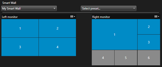

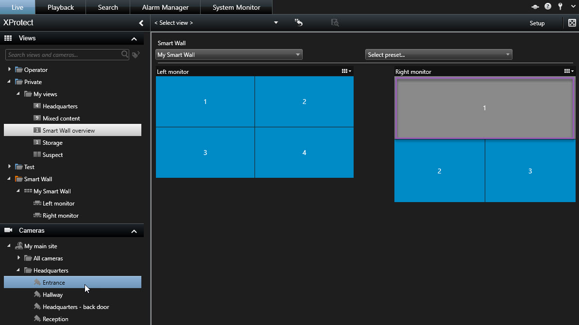

Smart Wall genel görünümü (açıklandı)
Smart Wall genel görünümü, bir Smart Wall öğesinin ve içerdiği monitörlerin grafiksel bir temsilidir. Genel görünüm Smart Wall öğesinde görüntülenenleri kontrol etmenize izin verir.
Görüntü iki monitörlü Smart Wall genel görünümünü görüntüler:
- Sol monitör bir 2x2 düzenine sahiptir
- Sağ monitör bir 1+5 düzenine sahiptir
Smart Wall genel bakışındaki mavi kareler, içeriği görüntüler. Gri kareler boştur.
Organizasyonunuz birden fazla Smart Wall öğeye sahipse, Smart Wall listesinde ihtiyaç duyduğunuz Smart Wall öğesini seçin.

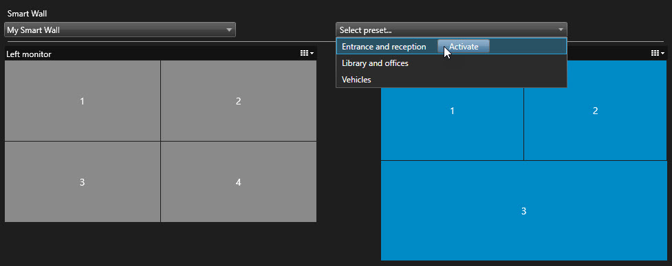

Ön ayarı seçin listesi önceden yapılandırılan Smart Wall ön ayarları seçmenize ve etkinleştirmenize izin verir.
Bir Smart Wall ve bir ön ayar seçildikten sonra başka kullanıcılar başka bir Smart Wall, ön ayar veya her ikisini seçebilir.

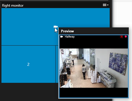

- İmleci bir karo üzerine getirin. Karenin numarası, içerik tipini belirten, örneğin kamera gibi bir simgeye dönüşür
- İçeriği bir Ön İzleme penceresinde görmek için kareye tıklayın. Ön izleme penceresindeki araç çubuğu, içeriği yazdırma veya başka bir Smart Wall 'ye gönderme seçenekleri sunar.

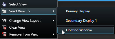

- Monitörleri tercih edilen ekranlara göndermek için her seferinde monitörlere birer birer sağ tıklayın.
- Görünümü Gönder öğesine tıklayın ve bu seçeneklerden birini seçin:
- Birincil Ekran - mevcut ekranınızda tam ekran modunda açar
- İkincil Ekran - varsa ikinci ekranınızda tam ekran modunda açar
- Bağımsız Pencere - yeni bir bağımsız pencerede açar

- Bir görünümden bir kamera eklemek için:
- Kameralar panosundan bir kamera eklemek için:
- Görünümler sekmesinde Smart Wall genel bakışını içeren görünümü seçin.
- Kameralar panosunda, eklemek istediğiniz kamerayı bulun.
Smart Wall genel görünümünüzde kamerayı bir monitördeki bir karoya sürükleyin. Kameradaki video, Smart Wall öğesi içinde görüntülenir.
Doğru kamerayı eklediğinizi doğrulamak için Smart Wall genel görünümünüzdeki kamera simgesine tıklayın. Bir önizleme görünür.

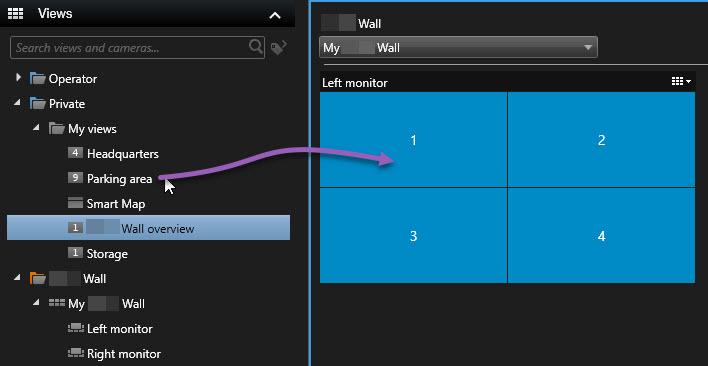

Bütün görünümleri MadCap:variable öğesine ekleyin Smart Wall
Görünümü bir Smart Wall monitörüne göndererek, Smart Wall yoluyla bütün bir görünümü diğer operatörlerle paylaşabilirsiniz. Şu anda ilgili monitörde görüntülenenler, örneğin kameraları içeren görünümün içeriği ile yer değiştirir.
Smart Wall genel görünümünüzü içeren bir görünümü ayarladınız. Bkz. Görünümlere Smart Wall genel bakışını ekleyin.
Adımlar:
- Smart Wall öğenizin XProtect Smart Wall kapsamında açıklanan şekilde çalıştığından emin olun.
- Smart Wall öğeniz farklı bir bilgisayarda çalışıyorsa, mevcut bilgisayarınızda XProtect Smart Client öğesini açın.
Canlı veya Oynat sekmesine gidin ve Smart Wall genel görünümünüzü içeren görünümü açın.
Görünümler panosunda, Smart Wall öğesine göndermek istediğiniz görünümü bulun.
Görünümü tercih edilen monitördeki karoya sürükleyin ve ardından bırakın.

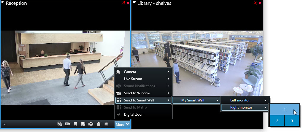

Kameraları eklemek isterseniz, kameraları doğrudan Kameralar panosundan sürükleyebilirsiniz. Metin editörünüzde metin eklemek için, metni seçin ve metni Smart Wall genel görünümünüzde bir karoya sürükleyin.
Görünüm öğesinin üzerine gelin. Kamera araç çubuğu belirir.
- Smart Wall öğesine Gönder seçeneğine tıklayın ve Smart Wall öğesini seçin.
Monitörü ve son olarak monitör içindeki karoyu seçin.
Smart Wall monitöründe seçilen karo buna göre güncellenir.

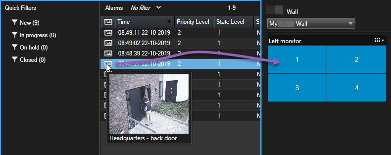

Smart Wall üzerindeki alarmlar (açıklandı)
Alarm Listesini Smart Wall ’e ekleyerek, tüm alarmların önceliklendirilmiş bir genel görünümünü paylaşabilirsiniz. Bu, doğrudan Smart Wall öğesinden alarm hakkındaki ayrıntıları görüntülemenize ve çalışmanıza izin verir. Bkz. İçeriğin ’de gösterilmesi Smart Wall.
Bağımsız alarmları, Alarm Listesi nden alarmı sürükleyip bırakarak Smart Wall üzerinden görüntüleyebilirsiniz.

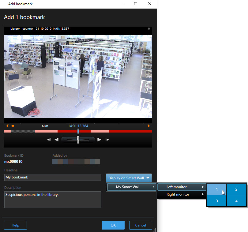

Yer işaretlerini Madcap:variable öğesine gönderin Smart Wall
Bir Smart Wall ’e bir yer imi göndermek, örneğin, bir kişi veya bir olayın video dizisi gibi bir tek resmi hızla dağıtmanıza yardımcı olabilir.
Adımlar:
- Yer imleri ekleyin ve düzenleyin veya Arama sonuçlarının yerini işaretleme kapsamında açıklanan şekilde bir yer işareti oluşturun.
Görünen pencerede, Smart Wall üzerinde görüntüle öğesine tıklayın ve tercih edilen Smart Wall öğesini seçin.
- Bir monitör ve ardından monitör içinde bir karo seçin. Yeri işaretlenen video dizisi Smart Wall ekranında görüntülenir.
- Video dizisi yerine hareketsiz bir görüntüyü göndermek için, Yalnızca hareket görüntü gönder onay kutusunu seçin.

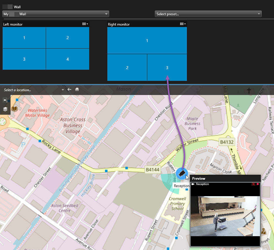

Akıllı harita ve Smart Wall (açıklandı)
Smart Wall kullanıyorsanız, akıllı haritayı
Coğrafi olarak doğru, gerçek dünyadaki görüntülerde bir gözetim sisteminin kameralarını, yapılarını ve topografik unsurlarını görselleştirmek için bir coğrafi bilgi sistemi kullanan bir harita işlevi. Bu işlevin öğelerini kullanan haritalara akıllı haritalar denir., Smart Wall kullanan diğer operatörler ile paylaşabilirsiniz. Mevcut yakınlaştırma seviyesi, gezinmiş olduğunuz konum ve görünür olan katmanlar da Smart Wall öğesine gönderilir.
Haritalardan veya akıllı haritalardan kameraları MadCap:variable öğesine sürükleyin Smart Wall
Haritanızda veya akıllı haritada
Coğrafi olarak doğru, gerçek dünyadaki görüntülerde bir gözetim sisteminin kameralarını, yapılarını ve topografik unsurlarını görselleştirmek için bir coğrafi bilgi sistemi kullanan bir harita işlevi. Bu işlevin öğelerini kullanan haritalara akıllı haritalar denir. bulunan belirli bir kamera bir olayı kaydetmişse ve bu kameradan videoyu paylaşmak istiyorsanız, Smart Wall monitörlerinden kameraları sürükleyebilirsiniz.
Ayrıca, bağımsız pencerelerde ve ikincil ekranlarda haritalardan kameraları da sürükleyebilirsiniz.

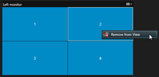

- Smart Wall genel görünümünüzde, temizlemek istediğiniz monitöre gidin.
simgesine tıklayın. - Görünümü Temizleyin öğesini seçin. Smart Wall genel görünümünde. Karo griye döner ve tüm içerik, Smart Wall ekranından kaldırılır.
Bir monitörden içeriği kaldırmışsanız, monitör ile ilişkili ön ayarı
