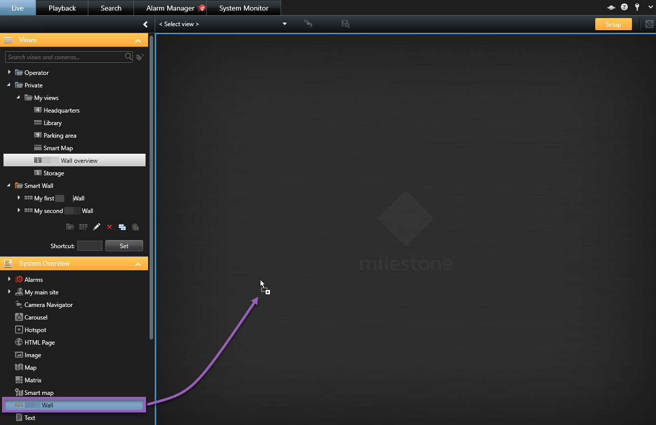

Hangi içeriğin Smart Wall öğenizde görüntülenmesi gerektiğini tanımlamadan önce, ilk önce bir veya daha fazla görünümü Smart Wall genel bakışına eklemelisiniz. Genel bakış, grafiksel bir Smart Wall sunumudur.
- Ayarlar moduna girmek için Ayarlar seçeneğine tıklayın.
- Smart Wall genel bakışını eklemek istediğiniz görünümü seçin.
Sisteme Genel Bakış bölmesinde, Smart Wall unsurunu görüntü öğesine sürükleyin.
- Ayarlar modundan çıkmak için Ayarlar seçeneğine tekrar tıklayın.
- Şimdi Smart Wall öğesine kameraları ve diğer içerik türlerini eklemeye başlayabilirsiniz.

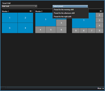

Monitörlerin görünüm düzenini değiştirebilirsiniz. Ek kameraları veya diğer içerik türlerini görüntülemeniz gerekirse, bu kullanışlıdır.
Bir olay beş kamerada kaydedilmiştir ve bir şüphelinin resmine bile sahipsiniz. Smart Wall üzerinden videoyu ve resmi görüntülemek istiyorsunuz, bu nedenle güvenlik personeli olayı görüntüleyebilir ve şüpheliyi gözaltına alabilir. Smart Wall içindeki mevcut monitörlerin sadece 2x2 kameraları görüntülemek için önceden yapılandırılmaları nedeniyle, beşinci kamerayı ve resmi eklemek için görünüm düzenini 2x3 olarak değiştirmeniz gerekir.

Monitör için
simgesine tıklayın, Görünüm Düzenini Değiştirin öğesini seçin, ekran formatını seçin, örneğin 4:3.
Düzeni seçin. Bu örnekte, 2x3 öğesini seçin. İki grileştirilmiş görünüm öğesi görünüm düzenine eklenir.

Sistem yöneticiniz tarafından tanımlanan ön ayarlar bağımsız monitörler ile ilişkilidir. Ön ayarı değiştirdiğinizde, ön ayarla ilişkili Smart Wall içindeki tüm monitörler güncellenir.
- Smart Wall genel bakışını içeren görünümü açın.
Ön ayarı seçin listesinde, görüntülemek istediğiniz ön ayarı seçin. Genel bakış içinde etkilenen monitörler değişir.
