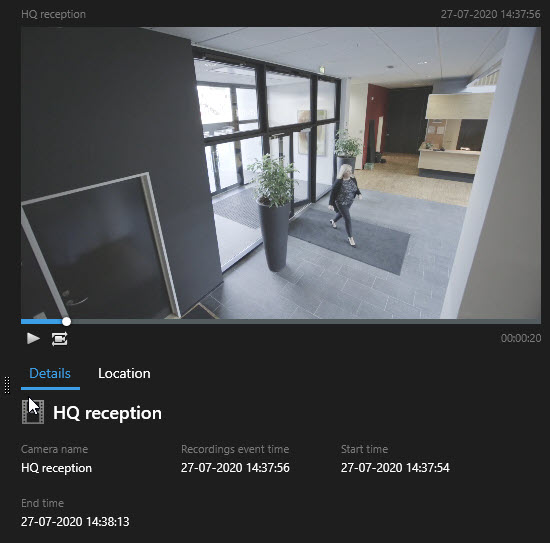

Hareket ara
Hareketli video kayıtlarını aradığınızda, tanımladığınız alanlarda yalnızca hareketli arama sonuçlarını göstermek için akıllı arama
Bir veya daha fazla kameradan bir veya daha fazla seçili kayıt alanında hareketli videoyu kolay ve hızlı bir şekilde bulabileceğiniz bir arama özelliği. filtrelerini uygulayabilirsiniz.
Çok sayıda kameranın izlediği bir kapıdan giren bir kişinin video çekimini bulmak için akıllı aramayı kullanın.
Akıllı arama filtrelerini kullanmak için, akıllı arama sistem yöneticiniz tarafından kullanıcı profilinizde etkinleştirilmelidir.
Adımlar:
- Ara sekmesinde, bir zaman aralığını seçin.
- Aramanıza dâhil etmek istediğiniz kameraları seçin.
- Ara > Hareket > Yeni arama öğesine tıklayın. Veri tabanı seçilen zaman aralığında ve kameralarda hareket içeren herhangi bir kayda sahipse, kayıtlar arama sonuçları panosunda küçük resim olarak görünür.
- Yalnızca seçilen alanlarda hareketi görmek için:
Hareket altında, 0 kamera seçildi öğesine tıklayın.
Seçtiğiniz kameralara ait bir listeyi içeren bir iletişim kutusu görüntülenir.
Her seferinde bir kamera seçin, kırmızı ön izleme alanında, en az bir alanın maskesini kaldırmak için tıklayın ve sürükleyin. Sistem, yalnızca bu alanda hareketi arayacaksınız. Çok sayıda alanın maskesini kaldırabilirsiniz.
Hareket algılamanın hassasiyeti münferit kameralarda Management Client içinde sistem yöneticiniz tarafından tanımlanır. Ancak, hassasiyeti ayarlamak için kaydırıcıyı kullanabilirsiniz. Daha fazla bilgi için, bkz. Akıllı arama ve hareket eşiği (açıklandı).
- Otomatik olarak arama çalıştırılır. Arama sonuçlarına dönmek için diyalog kutusunun dışına tıklayın.
Arama sonuçlarına yer işareti yerleştirmek gibi işlemleri yapmak için, arama sonuçlarının üzerine gelin ve onay kutusunu
seçin. İşlem çubuğu görünür.

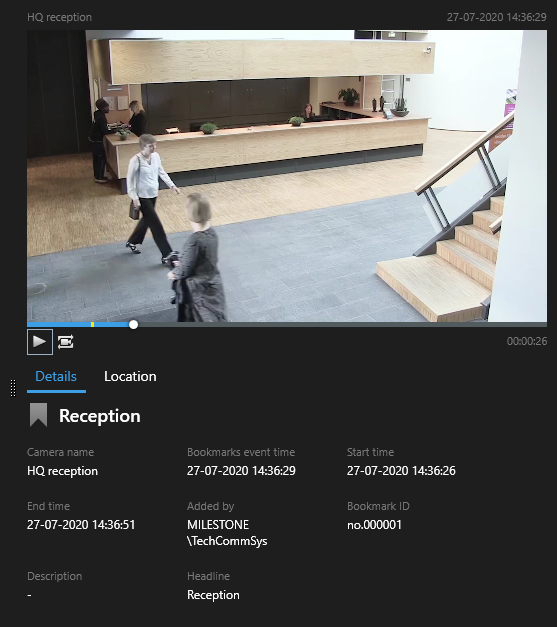

Yer işaretleri ara
Herhangi bir sayıdaki kamera için siz veya diğerleri tarafından yeri işaretlenen olayları bulabilirsiniz.
Adımlar:
- Ara > Yer işareti > Yeni arama öğesine tıklayın. Veritabanı herhangi bir yeri işaretlenen kayda sahipse, arama sonuçları bölmesinde küçük görüntü olarak görünürler.
Video dizisini ve yer işareti ayrıntılarını ön izlemek için, bir arama sonucunu seçin ve sağ taraftaki ön izleme panosunda videoyu oynatın.
- Kaydı tam ekran modunda önizlemek için, arama sonucuna çift tıklayın.
Diğer işlemleri yapmak için, arama sonucunun üzerine gelin ve onay kutusunu
seçin, örneğin yer işaretini düzenleme. İşlem çubuğu görüntülenir.

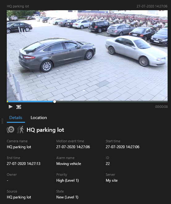

Alarmlar ara
Alarmlar ile ilişkili video kayıtlarını aradığınızda, sadece belirli alarmları içeren arama sonuçlarını göstermek için arama filtrelerini uygulayabilirsiniz, örneğin, belirli bir operatöre atanan belirli bir durumdaki alarmlar.
Adımlar:
- Ara > Alarmlar > Yeni arama üzerine tıklayın.
- Arama sonuçlarını daraltmak için arama filtreleri uygulayın. Şunun için filtreleyebilirsiniz:
- Öncelik
- Durum
- ID - Filtrelemek için tam kimliği girin
- Sahip
Sunucu - Yalnızca kullanıyorsanız mevcuttur Milestone Federated Architecture™
Milestone Federated Architecture™ kullanıyorsanız, Öncelik ve Durum filtreleri tüm bağlantılı sitelerde uygulanır.

Arama sonuçlarından video önizleme
Aradığınız video dizisini bulup bulmadığınızı belirlemek için, bir hızlı ön izleme yapabilirsiniz.
Adımlar:
Arama sekmesinde bir arama çalıştırmışsanız, bir arama sonucunu seçin. İlişkili video dizisinden bir hareketsiz görüntü ön izleme alanında görünür.
- Videoyu oynatmak için
öğesine tıklayın. - Tam ekranda videoyu ön izlemek için, bağımsız arama sonuçlarına çift tıklayın. Arama sonuçlarına dönmek için yeniden çift tıklayın.
- Yaklaştırmak ve uzaklaştırmak için fare tekerleği ile kaydırın. Hatta, belirli bir alana yaklaştırmak için tıklayabilir ve sürükleyebilirsiniz.
Zaman çizelgesindeki sarı işaret olay zamanına işaret eder. Olay zamanını görüntülemek için işaretin üzerine gelin.
Arama sonuçları birleştirildiğinde, çok sayıda işaret aynı zaman çizelgesinde görünür.
Bu durum, örneğin hem Hareket hem de Araçlar araması yaptığınızda ve arama sonucu her iki kriter ile eşleştiğinde oluşur. Bu örnekte, bir işaret hareketin başladığını belirtecektir. Diğer işaret aracın bir araç olarak tanımlandığını belirtecektir.

Arama sonuçlarının yerini işaretleme
Arayarak bulduğunuz olayları belgelendirmek veya paylaşmak için, aynı anda çok sayıda aramanın yerini işaretleyebilirsiniz. Yer işaretleme olayları, sizin veya diğer operatörlerin olayları daha sonra bulmalarına izin verir.
Adımlar:
- Yer işareti yerleştirmek istediğiniz her bir arama sonucu için, üzerine gelin ve mavi onay kutusunu
seçin. -
Mavi işlem çubuğunda,
öğesine tıklayın . Bir pencere görünür. Resim, iki arama sonucunu seçtiğiniz durumu yansıtır. - Yer işaretlerine ayrıntıları eklemek için arama sonuçlarını birer birer seçin ve bu adımları izleyin:
Varsayılan zaman aralığını değiştirmek için, zaman çizgisindeki tutucuları yeni bir pozisyona sürükleyin.
- Bir başlık ve muhtemel olarak olaya ait bir açıklamayı girin.
- Tüm yer işaretlerine uygulamak için aynı başlığı veya açıklamayı isterseniz, tıklayın:
- Listedekilerin tümüne başlığı uygulayın
- Listedekilerin tümüne açıklamayı uygulayın
- Yer işaretlerini kaydetmek için TAMAM öğesine tıklayın. Yer işaretleri oluşturulduğunda sizi bir ilerleme çubuğu bilgilendirir.
XProtect Smart Wall sisteminizde kuruluysa, Smart Wall içindeki bir monitöre bir yer işaretini göndermek için Smart Wall üzerinde görüntüleyin öğesine tıklayın.

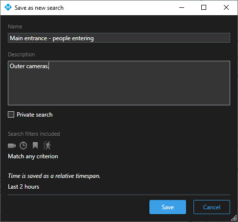

Aramaları kaydedin
Aramalarınızı kaydedebilirsiniz, bu sayede bunları daha sonra kullanabilir ve diğer operatörler ile paylaşabilirsiniz.
VYY
"Video Yönetim Yazılımı" kısaltması. sisteminizin diğer kullanıcılarına sunulacak yeni aramaları kaydetmek için, Genel aramaları oluşturun kullanıcı hakkı XProtect Management Client içindeki rolünüzde etkinleştirilmelidir.
Adımlar:
- Arama sekmesinde, aramanızı yapılandırın. Bkz. Video ara.
Arama filtreleri öğesinin sağındaki
öğesine tıklayın. -
Görünen listede, Farklı kaydet öğesine tıklayın. Bir pencere görünür.
- Aramanızı kolaylaştıracak bir adı ve muhtemel olarak bir açıklamayı seçin. Sonra, aramayı bulmak için anahtar sözcükleri kullandığınızda, arama hem Adı hem de Açıklama alanlarını içerir.
- Aramayı yalnızca sizin için görülebilir hale getirmek için, Özel arama onay kutusunu seçin.
- Kaydet öğesine tıklayın. Bir ilerleme çubuğu sizi arama kaydedildiğinde bilgilendirir.

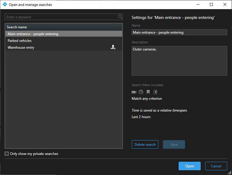

Kaydedilen aramalara dair genel bir bakışı elde etmek için
öğesine ve ardından Aramaları açın ve yönetin öğesine tıklayın.
Kaydedilen aramaları bulun ve açın
Genel aramaları bulmak ve açmak için, Genel aramaları okuyun kullanıcı hakkı XProtect Management Client içinde etkinleştirilmelidir.
Adımlar:
Arama sekmesinde, Arama filtreleri öğesinin sağındaki
öğesine tıklayın. -
Görüntülenen listede, Aramaları açın ve yönetin öğesine tıklayın. Bir pencere görünür.
Açmak istediğiniz aramayı bulun ve çift tıklayın veya Aç öğesine tıklayın. Arama hemen başlar.
Çok sayıda arama listelenirse, aramayı bulmak için anahtar sözcükleri kullanabilirsiniz. Arama hem Ad alanını hem de Açıklama alanını içerir.
- Aramayı değiştirebilirsiniz, örneğin kameralar ekleyerek. Değişiklikleri kaydetmek için
Kaydedilen aramaları düzenleyin veya silin
Bu özellik sadece XProtect VYY sistemlerinde kullanılabilir. Sisteminizdeki özellikler hakkında bilgi için, Gözetim sistemi farklılıkları bakın.
Kaydedilen bir aramanın ayrıntılarını değiştirebilirsiniz veya aramanın yapılandırmasını değiştirebilirsiniz, örneğin arama kategorileri.
Aramalar güncelliklerini yitirirlerse, bunları silebilirsiniz.
Aşağıdaki kullanıcı hakları XProtect Management Client kapsamındaki rolünüzde etkinleştirilir:
- Genel aramaları bulmak ve açmak için, Genel aramaları okuyun kullanıcı hakkı etkinleştirilmelidir
- Genel bir aramayı düzenlemek için, Genel aramaları düzenleyin hakkı etkinleştirilmelidir
- Bir genel aramayı silmek için, Genel aramaları silin hakkı etkinleştirilmelidir
Nasıl yapılacağını öğrenin:
öğesine tıklayın.
- Görüntülenen listede, Aramaları açın ve yönetin öğesine tıklayın. Bir pencere görünür.
- Değiştirmek istediğiniz aramayı bulun ve seçin.
- Örneğin, arama için bir ad girerek değişikliklerinizi yapın ve Kaydet öğesine tıklayın.
öğesine tıklayın.
- Görüntülenen listede, Aramaları açın ve yönetin. Bir pencere görünür.
Çok sayıda arama listelenirse, aramayı bulmak için arama işlevini kullanın.
- Aramayı değiştirin, örneğin kameralar ekleyerek ve
- Yukarıda açıklanan şekilde Aramaları aç ve yönet penceresini açabilirsiniz.
- Silmek istediğiniz aramayı bulun ve seçin.
- Aramayı sil öğesine tıklayın.
