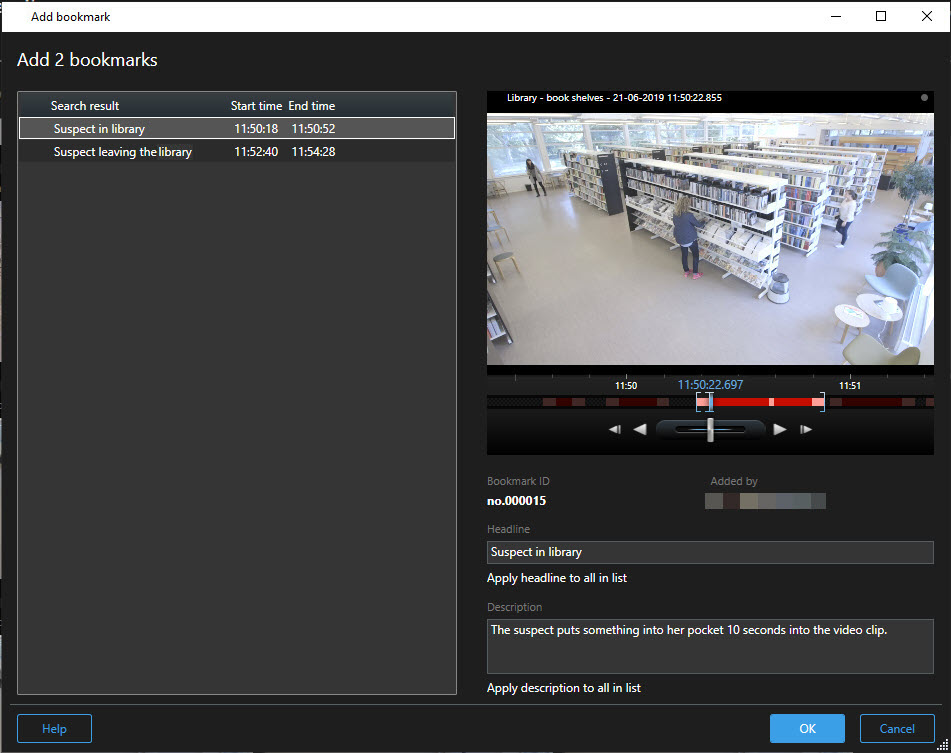

Yer işareti penceresinin düzeni XProtect Smart Client içinde bulunduğunuza bağlı olarak ve bir veya birden fazla yer işaretini oluşturuyorsanız değişir. Pencerenin görüntülerini görmek için aşağıya tıklayın.
Yer işareti penceresindeki alanlar.

Yer imleri ekleyin ve düzenleyin
Canlı ve kayıtlı videoya yer imleri ekleyebilirsiniz. Ayrıntılı yer işaretlerini etkinleştirdiyseniz, yer işaretine bir ad ve açıklama verebilirsiniz. Zaman aralığını bile ayarlayabilirsiniz. Daha sonra yer işareti ayrıntılarını bulabilir ve düzenleyebilirsiniz.
Ayrıntılı yer imleri etkinleştirilmelidir. Daha fazla bilgi için, bkz. Ayrıntılı yer imlerini etkinleştir.
Adımlar:
- Görünümdeki ilgili kamerayı seçin.
- Yer imi simgesini
tıklatın. Ayrıntılar etkinleştirildiğinde, Yer imi olayla ilgili ayrıntılı bir açıklama ekleyebileceğiniz pencere açılır. - Yer işareti için bir isim girin.
- Yer imi klibinin uzunluğu gözetim sistemi sunucusunda belirlenir, ancak bunu zaman çizelgesi göstergelerini sürükleyerek değiştirebilirsiniz.
- (isteğe bağlı) Olayı tanımlayın.
- Tamam üzerine tıklayın.
