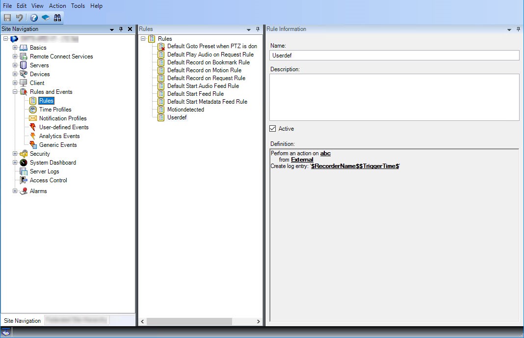

  • Quando você trabalha com regras, perfis de tempo e de notificação, usuários, funções:

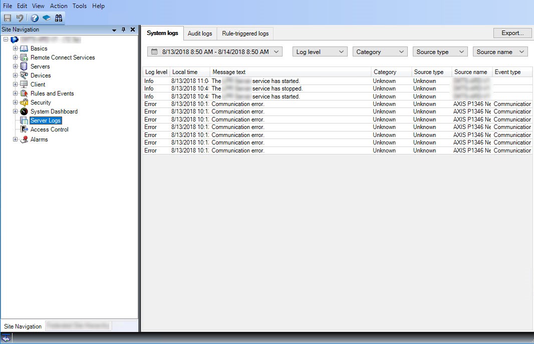

  • Quando você exibir registros:

A ilustração descreve o layout de uma janela típica. Você pode personalizar o layout para que ele possa ter uma aparência diferente no seu computador.
