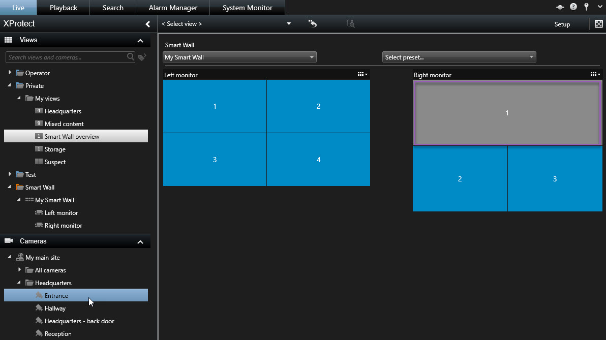

Panoramica di Smart Wall (spiegazione)
La panoramica di Smart Wall è una presentazione grafica di Smart Wall e dei monitor che lo compongono. La panoramica permette di controllare ciò che viene visualizzato su Smart Wall.
L'immagine mostra una panoramica di Smart Wall con due monitor:
- Il monitor sinistro possiede una disposizione 2x2 .
- Il monitor destro possiede una disposizione 1+5
I riquadri blu nella panoramica Smart Wall visualizzano il contenuto. I riquadri grigi sono vuoti.
Se un'organizzazione ha più di un Smart Wall, selezionare il Smart Wall desiderato nell'elenco Smart Wall.
L'elenco Seleziona preimpostazione permette di selezionare e attivare le preimpostazioni Smart Wall preconfigurate.
Dopo aver selezionato uno Smart Wall e una preimpostazione, altri utenti potranno selezionare uno Smart Wall o una preimpostazione differente o entrambi.
- Posizionare il cursore su un riquadro. Il numero del riquadro si trasforma in un'icona, ad esempio una telecamera, che indica il tipo di contenuto
- Fare clic sul riquadro per visualizzare il contenuto in una finestra di Anteprima. La barra strumenti sulla finestra Anteprima fornisce opzioni per la stampa del contenuto, o l'invio ad un altro Smart Wall
