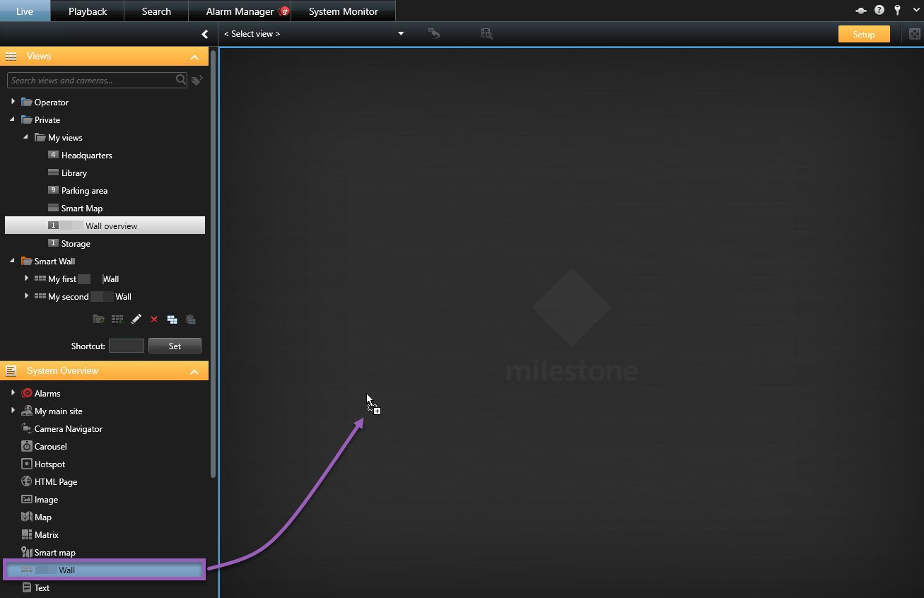

Aggiungere la panoramica di Smart Wall alle viste
Prima di poter definire quali contenuti visualizzare su Smart Wall, prima è necessario aggiungere la panoramica Smart Wall ad almeno una vista. La panoramica è una presentazione grafica di Smart Wall.
- Fare clic su Configurazione per accedere alla modalità configurazione.
- Selezionare la vista dove aggiungere la panoramica Smart Wall.
Nel riquadro Panoramica del sistema, trascinare l'elemento Smart Wall sull'elemento della vista rilevante.
- Fare clic di nuovo su Configurazione per uscire dalla modalità configurazione.
- Ora è possibile aggiungere telecamere e altri tipi di contenuto a Smart Wall.

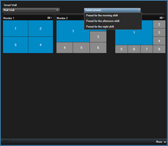

Modificare la disposizione dei monitor Smart Wall
Ora è possibile modificare la disposizione di visualizzazione dei monitor. Risulta utile per mostrare telecamere aggiuntive o altri tipi di contenuti.
È stato registrato un incidente su cinque telecamere ed è presente anche un’immagine di un sospettato. Il video e l'immagine su Smart Wall deve essere mostrata, in modo che lo staff della sicurezza possa vedere l'incidente e trattenere il sospettato. Siccome i monitor attuali in Smart Wall sono preconfigurati per mostrare solo le telecamere 2x2, è necessario modificare la disposizione di visualizzazione su 2x3 in modo da aggiungere la quinta telecamera e l'immagine.
- Sulle schede Live o Riproduzione, aprire la vista che contiene la panoramica di Smart Wall.
Fare clic sull'icona
per il monitor, selezionare Modifica disposizione della vista, selezionare il formato di visualizzazione, ad esempio 4:3. -
Selezionare la disposizione. In questo esempio, selezionare 2x3. Vengono aggiunti alla disposizione della vista due elementi della vista in grigio.
- Ora aggiungere i contenuti aggiuntivi. Fare riferimento alla sezione Visualizzazione di contenuti su uno Smart Wall.
Le preimpostazioni definite dall'amministratore di sistema sono associate ai singoli monitor. Quando si modifica la preimpostazione, tutti i monitor in Smart Wall associati alla preimpostazione sono aggiornati.
- Aprire la vista contenente la panoramica di Smart Wall.
Nell'elenco Selezionare la preimpostazione, selezionare la preimpostazione da visualizzare. I monitor interessati nella panoramica cambiano.
- Per visualizzare il contenuto su Smart Wall, fare riferimento a XProtect Smart Wall.
Altri utenti possono modificare manualmente i predefiniti, o le regole li possono modificare automaticamente.
