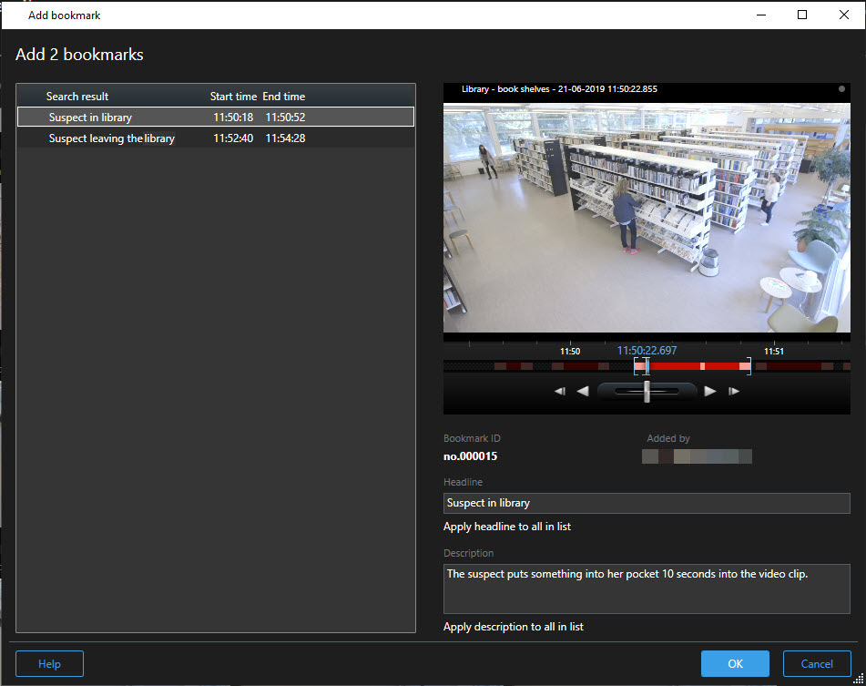

Finestra Segnalibro
La finestra Segnalibro compare solo quando sono stati abilitati i segnalibri dettagliati. Vedere Abilitazione dei segnalibri dettagliati.
Il layout della finestra dei segnalibri cambia a seconda di dove ci si trova in XProtect Smart Client e se si stanno creando uno o più segnalibri. Fare clic qui sotto per vedere le immagini della finestra.
Campi nella finestra Segnalibro.
Nome |
Descrizione |
| ID segnalibro. |
Un numero che viene assegnato automaticamente al segnalibro. |
| Aggiunto da |
La persona che ha creato il segnalibro. |
| Linea temporale |
Anche se l'ora del segnalibro e l'ora di inizio e fine della clip sono specificati dall'amministratore di sistema, è possibile modificare queste impostazioni. Per modificare l'ora, trascinare gli indicatori sulla cronologia (vedere Controlli di navigazione temporale (spiegazione)) fino all'ora desiderata.
Ora di inizio: L'ora di inizio suggerita del clip con segnalibro è un numero di secondi prima dell'ora del segnalibro, specificata dall'amministratore di sistema. Ora segnalibro: L'ora nel videoclip contrassegnata dal segnalibro. Ora di fine: L'ora di fine suggerita per la clip del segnalibro è un numero di secondi dopo l'ora del segnalibro, specificata dall'amministratore di sistema. |
| Intestazione |
Consente di specificare un'intestazione contenente un massimo di 50 caratteri. |
| Applicare il titolo a tutto l'elenco |
Visibile solo se si stanno creando più segnalibri. Fare clic sul testo per utilizzare la stessa intestazione per tutti i segnalibri. |
| Descrizione |
Consente di specificare una descrizione. |
| Applicare la descrizione a tutto l'elenco |
Visibile solo se si stanno creando più segnalibri. Fare clic sul testo per utilizzare la stessa descrizione per tutti i segnalibri. |
