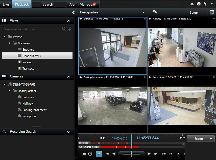

Cronologia (spiegazione)
La linea temporale mostra una panoramica dei periodi con le registrazioni di tutte le telecamere visualizzate nella vista corrente. Nell'area della linea temporale vengono visualizzate due linee temporali:
- La linea temporale superiore mostra i periodi di registrazione della telecamera selezionata.
- La linea temporale inferiore è per tutte le telecamere nella vista, compresa la telecamera selezionata. Se si preferisce utilizzare finestre separate, esse verranno incluse nella linea temporale inferiore.
Appaiono questi colori nella linea temporale:
- Il rosso chiaro indica le registrazioni
- Il rosso indica il movimento
- Il verde chiaro indica l'audio in ingresso
- Verde indica l'audio in uscita
Se nel sistema VMS XProtect sono disponibili ulteriori fonti di dati, gli incidenti provenienti da queste fonti vengono visualizzati come marcatori in altri colori. Gli incidenti possono apparire come pop-up nella linea temporale.
Per visualizzare marcatori e colori da fonti supplementari, l'amministratore di sistema deve abilitare uno tra Dati supplementari e Indicatori supplementari nelle impostazioni della Cronologia o lato server. Vedere le Impostazioni della cronologia.
Per una legenda dei codici colore, all'estrema destra, fare clic sul piccolo punto interrogativo.
- Trascinare la linea temporale a destra o a sinistra per spostarsi nel tempo, oppure utilizzare la rotella di scorrimento del mouse.
- Per regolare l'intervallo della cronologia, premere CTRL e utilizzare contemporaneamente la rotellina di scorrimento.

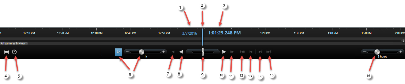

Controlli di navigazione temporale (spiegazione)
| Numero | Descrizione |
1 e 3 |
La data e l'ora di riproduzione è il momento in cui tutte le telecamere sono collegate. Quando si riproducono le registrazioni, tutte le telecamere nella vista mostrano video dallo stesso momento. Alcune telecamere, tuttavia, potrebbero registrare solo in caso di rilevamento di movimento. Inoltre, in un dato momento, potrebbero non esserci video registrati da parte di una o più telecamere della vista. Quindi, l'ultima immagine nel database prima del momento specificato sarà oscurata. |
2 |
L'ora della cronologia è indicata da una linea verticale blu. |
4 |
5 |
6 |
Il cursore della velocità di riproduzione consente di modificare la velocità di riproduzione corrente. Spostarlo verso sinistra per ridurre la velocità e verso destra per aumentarla. Fare clic sulla 1x per la velocità normale. |
7 |
Consente di passare all'immagine precedente rispetto a quella attualmente visualizzata. |
| 8 |
| 9 |
| 10 |
Consente di riprodurre in avanti nel tempo. |
| 11 |
Consente di passare all'immagine immediatamente successiva a quella attualmente visualizzata. |
| 12 |
Consente di passare alla prima immagine del database della telecamera selezionata. |
| 13 |
Consente di passare alla prima immagine della sequenza precedente. |
| 14 |
Consente di passare alla prima immagine della sequenza successiva. |
| 15 |
Consente di passare all'ultima immagine del database per la telecamera selezionata. |
| 16 |
Consente di specificare l'intervallo di tempo della riproduzione nella cronologia. |

Scheda Riproduzione

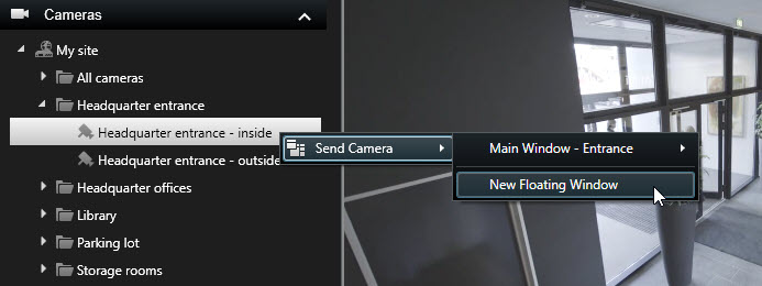

Nella scheda Riproduzione, tutte le telecamere di una vista visualizzano le registrazioni dallo stesso momento, l'ora principale. Tuttavia, è possibile visualizzare e navigare tra le registrazioni delle singole telecamere indipendentemente dall'ora principale. La Riproduzione indipendente deve essere abilitata nelle Impostazioni delle funzioni.
Se si accede alle telecamere attraverso la struttura ad albero nel riquadro Telecamere, è possibile aprire le singole telecamere in una nuova finestra dalla scheda Riproduzione.
