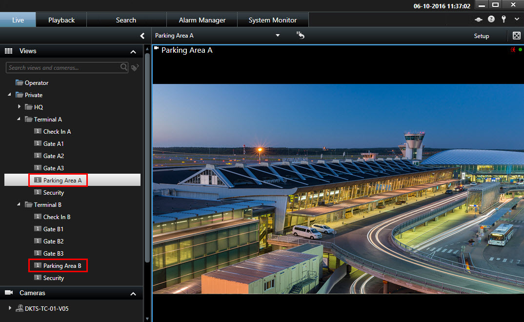

Ricerca tra gruppi di viste

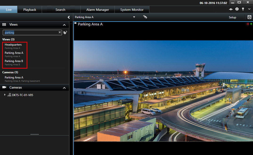

Se si dispone di una gerarchia estesa o complessa di gruppi di viste, la funzione di ricerca agevola la navigazione e permette di cercare viste e telecamere nella gerarchia.
Il seguente episodio illustra i vantaggi benefici della ricerca rispetto alla navigazione in una gerarchia complessa per ottenere una panoramica delle viste correlate:
Ad esempio, per visualizzare le viste che contengono telecamere PTZ
Pan-tilt-zoom, un tipo di telecamera di elevata mobilità e versatilità. o telecamere di un dato produttore, è possibile cercare le viste che contengono telecamere specifiche o tipi di elementi vista specifici.
Infine è possibile eseguire una ricerca con parole chiave.

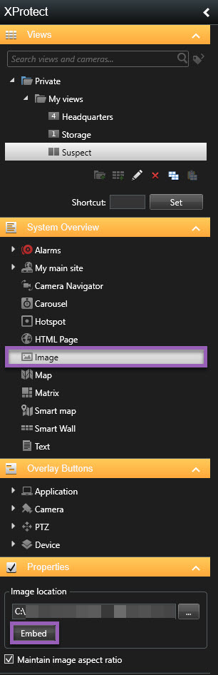

Aggiunta di immagini alle viste
È possibile visualizzare immagini statiche in una vista. Ciò è utile, per esempio quando si desidera condividere un'istantanea di un sospetto, o una mappa delle uscite di emergenza.
Operazioni:
- Fare clic su Configurazione per accedere alla modalità configurazione.
Nel riquadro Panoramica di sistema trascinare l'elemento Immagine nell'elemento della vista. Viene visualizzata una finestra.
- Trovare e selezionare il file dell'immagine da aggiungere.
- Fare clic su Apri. L'immagine ora compare nell'elemento della vista.
- Per rendere l'immagine disponibile ad altri utenti che non possono accedere alla posizione del file di immagine, fare clic su Inserisci nel riquadro Proprietà. Il file è archiviato nel sistema.
- Fare clic di nuovo su Configurazione per uscire dalla modalità configurazione.

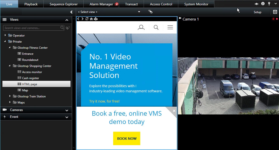

Si possono aggiungere pagine Web alle viste, ad esempio le pagine HTML, PHP o ASP. Si tratta di un utile strumento, ad esempio, per fornire istruzioni online o mostrare pagine Web aziendali in combinazione con telecamere o altri tipi di contenuti.
Operazioni:
- Aprire la vista da modificare.
- Nel riquadro Panoramica del sistema, fare clic e trascinare l'elemento Pagina HTML su uno degli elementi della vista. Viene visualizzata una finestra.
Nel campo Apri, immettere l'indirizzo Web della pagina Web.
Per utilizzare una pagina Web memorizzata sul computer locale, in rete o su un server FTP, verificare che la modalità di visualizzazione sia impostata su Compatibilità nelle proprietà della pagina Web. Vedere Proprietà della pagina Web. Altrimenti, si ottiene un messaggio di errore. Vedere Pagine Web (risoluzione dei problemi).
- Fare clic su OK.
- Per impostare le proprietà, espandere il riquadro Proprietà.
