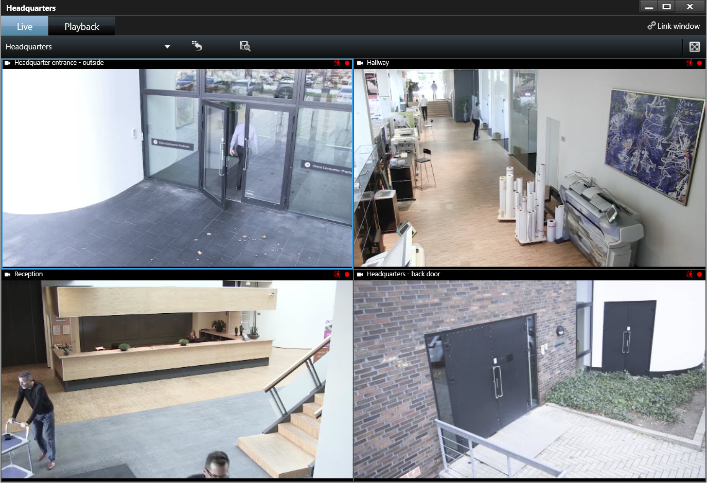

Viste
Le viste si trovano sulle schede Live e Riproduzione e possono contenere telecamere e altri tipi di contenuti. Se alle viste sono stati assegnati numeri di scelta rapida, è possibile selezionare una vista utilizzando i tasti di scelta rapida. Vedere anche:

Display o finestre multipli (spiegazione)
È possibile inviare singole viste a finestre o display separati mantenendo la finestra di XProtect Smart Client sullo sfondo in modo da visualizzare più viste contemporaneamente. La telecamera o l'elemento selezionato viene sempre visualizzato con un bordo blu.
È possibile inviare una qualsiasi vista a:

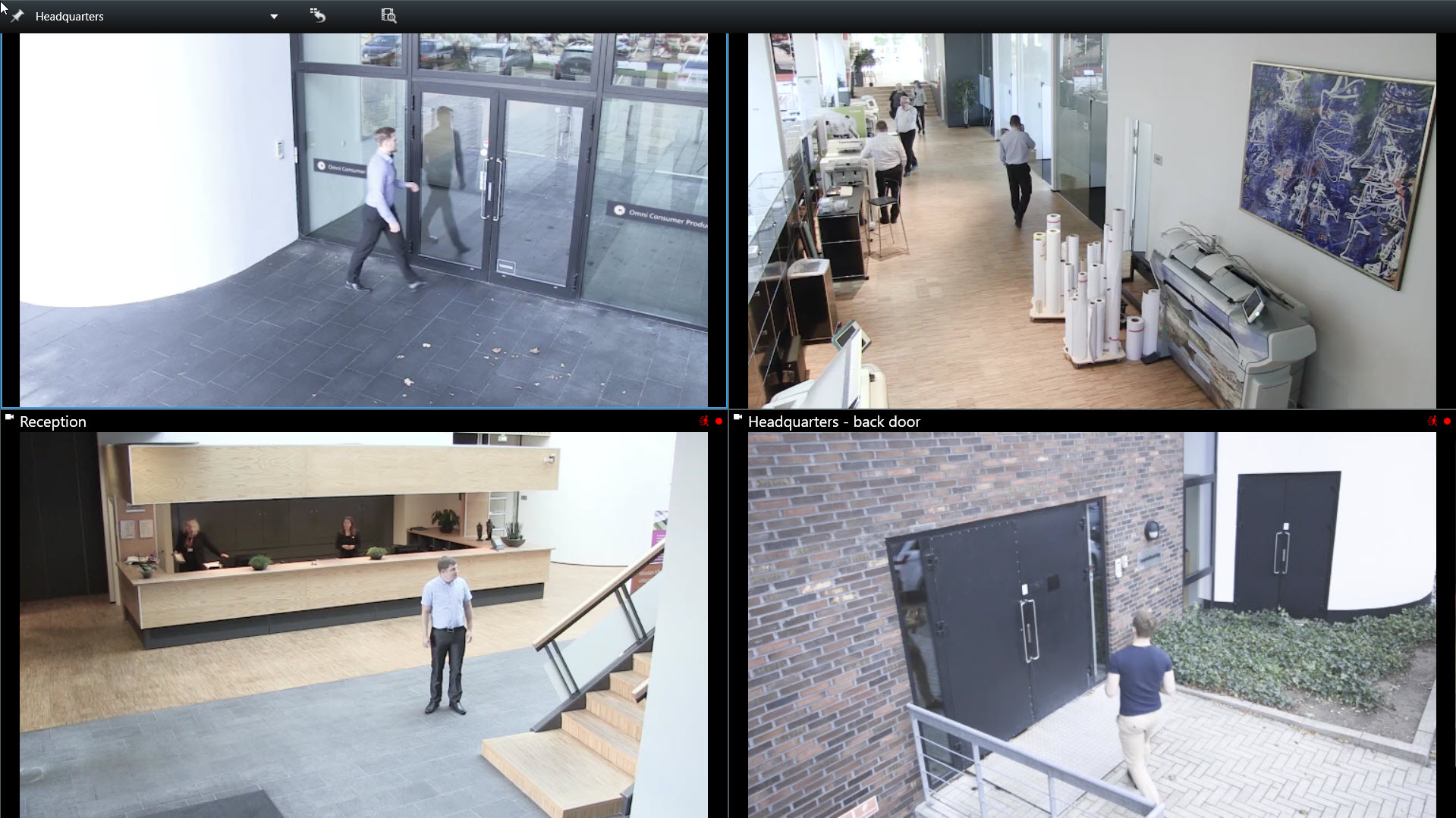

Un display primario che mostra la vista in una finestra a schermo intero separata sul display principale del computer con la finestra principale nascosta dietro di esso
Per impostazione predefinita, le schede e i comandi sono nascosti. Premere ESC per visualizzare nuovamente le schede e alcuni comandi.
Un display secondario che mostra la vista in una finestra a schermo intero su un altro monitor (se disponibile). La finestra principale rimane visibile sul monitor primario
Una finestra separata che mostra la vista in una finestra separata. È possibile aprire un numero qualsiasi di finestre separate e trascinarle su qualsiasi monitor collegato al computer.
Per sincronizzare l’ora della finestra separata con l’ora della finestra principale, fare clic su Collega finestra.
La configurazione delle finestre multiple viene salvata in XProtect Smart Client, in modo da riutilizzarla all'accesso successivo. Tuttavia, la configurazione è applicabile solo al computer attualmente in uso. Per poter utilizzare più finestre su più computer, occorre configurare la relativa configurazione su ciascuno di essi.
